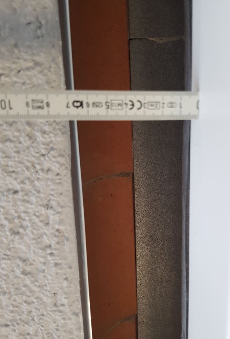

    bei meiner ETW (Baujahr 2013) bin ich auf ein potentielles Problem bei den Rollläden gestossen.

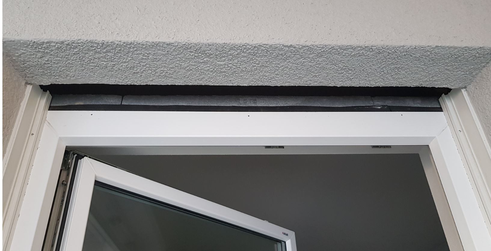

    Der Rollladen ist bei mir im Fenster integriert - d.h. die seitlichen Führungsschienen sind seitlich im Fensterrahmen integriert und es gibt nur einen sehr schmalen Spalt, um von unten an den Rollladenkasten zu kommen (es gibt innen/außen definitiv keine Serviceklappe).
    Auf den angehängten Fotos seht ihr mal die Breite des Zugangs von unten und die Ansicht von außen (da sind Rollladen und äußere Führungen aber gerade ausgebaut).
    Wenn ich mir überlege, dass bei den Fenstern mit Rollladenmotor irgendwann mal ein Motor nicht mehr funktioniert und blockiert - sehe ich kaum eine Möglichkeit, an den Kasten zu kommen.
    Wenn der Rollladen unten ist, könnte man noch die Lamellen schrittweise zerstören. Aber wenn der Rollladen oben ist, dann sind im worst-case alle Lamellen oben im Kasten und alles bewegt sich keinen Schritt mehr.

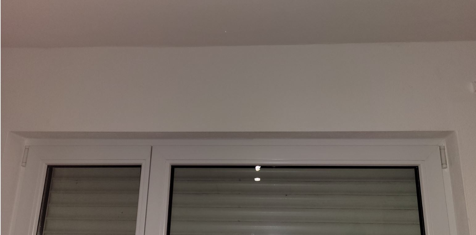

    Gibt es Bilder, die den Bereich innen über dem Fenster zeigen ?

    Ja, hier ein Beispiel im Anhang.

    Ich denke die Revisionsöffnung liegt gut versteckt innen über dem Fenster. Sollte darüber leicht hohl klingen.Die Form der Lamellen deutet darauf hin, das diese nach innen aufgerollt werden.

    Ich habe den Kasten ja von innen schon angeschaut und da sind überall Ziegel - auch klingt die Wand über dem Fenster nirgends "hohl".
    Daher auch meine Aussage,dass es keine Serviceklappe gibt.

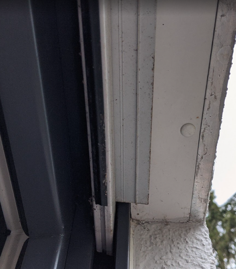

    Meine Rollos haben auch nur einen ca. 7cm Schlitz außen. Habe trotzdem schon Motoren und an der Aufhängung gerissene Lamellen getauscht. Das geht schon, ist halt ein elendes Gefummel. Der Behang lässt sich ja an der Welle aushängen, wenn er unten ist. Falls noch möglich, kann man den Behang außerhalb der Führungsschienen abwickeln und ganz entfernen und hat dann mehr Platz. Wenn der Motor natürlich im aufgerollten Zustand verstirbt, geht's evtl. nicht zerstörungsfrei. Größte Schwierigkeit ist in meinen Augen, dass man die ganzen Tricks nicht kennt, mit denen man Befestigungen lösen bzw. Bauteile trennen kann. Mit Glück findet man Datenblätter oder Handbücher. Notfalls muss halt doch ein Profi ran, der die Tricks kennt.

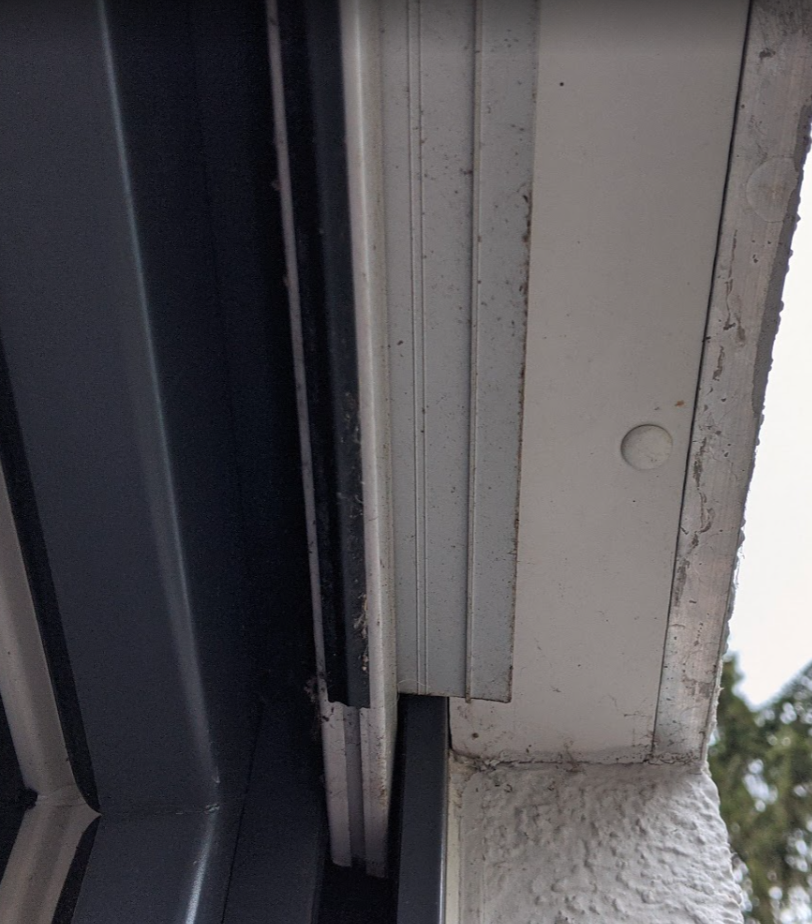

    Auf das Aluprofil außen ist eine weiße Plastikabdeckung geschraubt, siehe Foto. Wenn man die abnimmt, bleiben zwischen Aluprofil und Fenster insgesamt ca. 7 cm. Das ist kein Ziegelkasten, sondern einer aus viel Schaum und dünnen Holzfaserplatten. Aber genauso ohne Öffnung innen und Revision nur von außen.
