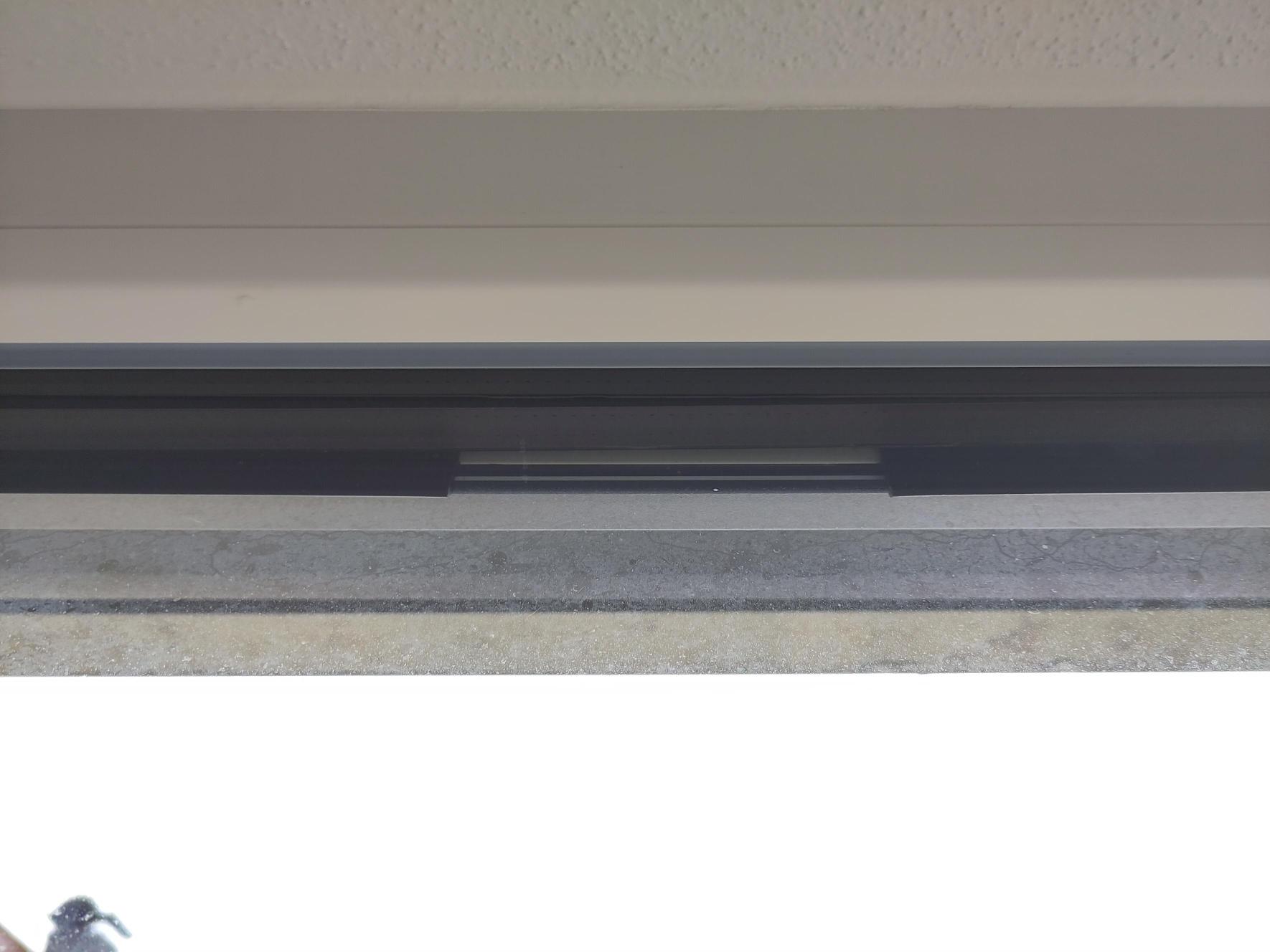

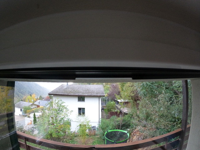

    in der Familie meiner Freundin wurden die Fenster ausgetauscht. Bei der Festverglasung gibt es eine scheinbar unvollständige Dichtung (siehe Bild). Laut Fensterbauer ist dies eine werksseitige Zirkulationsöffnung, die bei Internorm bei allen Fenstern verbaut sei. Ich habe sowas noch nie gesehen. Kennt sich jemand mit Internorm aus und kann das bestätigen?

    sehe ich das richtig, dass das die Dichtung nach innen (Rauminnenseite) ist?

    Zwar keine Internorm-Fenster sondern Fest-verglast von Gugelfuss - aber egal.
    Schaut genauso aus - Dichtung ist aber außen (wobei man das auf Fotos recht bescheiden sieht, was außen und was innen ist).

    Bei RegelAir ist diese Dichtungsunterbrechung meist in Verbindung mit einem am Flügelrahmen verbauten Lüftungsautomaten zu finden. Gibt es bei internorm tatsächlich nur eine Duichtungsausklinkung oder dazu doch einen oben im Flügel verbautes Lüftungselement?

    Ah - ich verstehe:
    Es handelt sich gar nicht um eine Lüftung gemäß DIN 1946-6 sondern, um eine Dampfdruckausgleichsöffnung für den Glasfalzbereich!!!

    Diese Dichtung ist außen. Dann scheint das soweit korrekt zu sein, auch wenn es eher bescheiden aussieht. Ich kenne sonst nur diese Schlitze unten, inwiefern unterscheidet sich das von denen?
