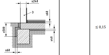

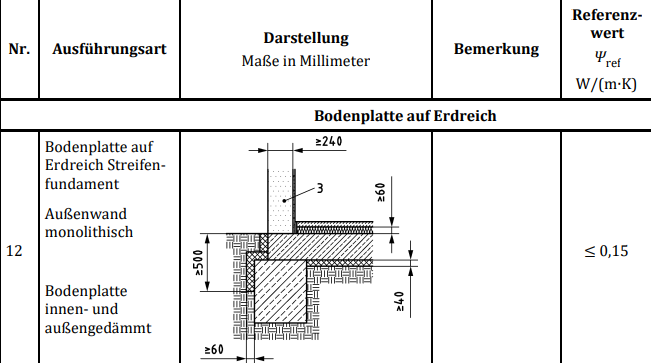

    In der DIN 4108 Bbl 2 sind Bereiche für die Referenzwerte Ψref angegeben, wie in diesem Beispiel.
    Was bedeutet Ψref ≤ 0,15 für diese Konstruktion? Heißt das,es werden höchstens 0,15 W/(m*K) mehr an Energie abgegeben als ohne die Wärmebrücke durch die Bodenplatte?

    Das hat mit dem vereinfachten Verfahren für Wärmebrückenberechnung zu tun. Ist sozusagen ein „Mittelwert“ wenn das vereinfachte Verfahren verwendet wird. Das heißt je nach Baukörper und Materialien kann eine einzelne Stelle besser oder schlechter sein, aber du kannst trotzdem den Referenzwert ansetzen, sofern du ihn überall ansetzt.
    meist führt eine exakte, individuelle Berechnung zu besseren Ergebnissen, zumindest auf Papier.
    Relevant ist das Ganze zB dann wenn man knapp an der Grenze ist in eine höherwertige Förderstufe zu rutschen
    auf dem KfW Antragsblatt ist ein Teil davon eigentlich ganz gut beschrieben

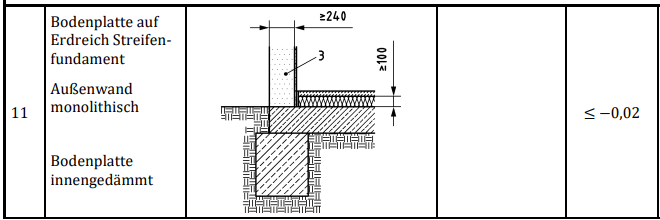

    Meine Frage ist, ob ich das ≤ 0,15 richtig verstehe. Denn an einer anderen Stelle (Wärmebrücke Nr. 11) steht ≤ -0,02 W/(m*K). Das hieße ja, dass durch die Wärmebrücke höchstens -0,02 W/(m*K) Energie verloren gehen bzw. mindestens 0,02 W/(m*K) Energie gewonnen werden. Das ergibt keinen Sinn.

    Das ist die Wärmebrücke:
  6. #6 simon84, 03.09.2022
    23.493
    7.034
    Und was ergibt jetzt keinen Sinn ? Ist doch logisch dass dieses Detail mit gleich oder mehr als 10cm dämmstärke über der Decke besser abschließt als eine Dämmung unter der Decke … schließlich sind doch 10cm der Flanke mit Dämmung überdeckt

    Die erste Frage ist: Womit genau werden die Wärmebrücken verglichen und was ist das Referenzbauteil ohne Wärmebrücke? Ist das eine Außenwand und eine Bodenplatte, die nicht mit der Außenwand verbunden ist?
    Die zweite Frage ist: Warum gilt für Wärmebrücke Nr. 11 die Ungleichung Ψref ≤ -0,02 ? Denn das bedeutet, dass der Energieverlust gegenüber der Referenz ohne Wärmebrücke ≤ -0,02 W/(m*K) beträgt. Wenn ich die Ungleichung mit -1 multipliziere, erhalte ich: Der Energiegewinn gegenüber der Referenz ist ≥ 0,02 W/(m*K), also nach oben unbeschränkt. Das ergibt keinen Sinn. Bei Nr. 11 müsste stehen: Ψref ≥ -0,02.

  11. SIL
    10.891
    4.220
    Ich probiere es mal verständlich ...
    Hmmm Anschluss BPL/AW ergibt sich negativ weil ( - psi ) ,
    Der Effekt der Geometrie ( Wärmebrücke ) ist höher , stärker ausgeprägt als der Wärmebrückeneffekt aufgrund der konstruktiven ( schwache Dämmung respektive Schwächung des Mauerfußes) es besteht also ein Missverhältnis zu Außenmaßbezug für die Fläche BPL/AW.

    absolut ja, relativ zu einem referenzwert nicht oder?
  19. SIL
    10.891
    4.220
    :hammer: nochmals psi ist ein Korrekturwert zu 2D Geometrie - das heißt nicht das dort ein energetischer Rückgewinn erfolgt , negative psi bekommt man auch zum Beispiel bei Fenster / Sturz / Dämmung

    Ohne Skizzen und Formeln ist ein Auszug aus der DIN nicht hilfreich. Hier ist eine Erklärung, wie Ψ berechnet wird Grundprinzip der Wärmebrückenberechnung [Passipedia DE]
    Ein negativer Wert für Ψ bedeutet demnach, dass durch die Wärmebrücke weniger Energie verloren geht als durch die Referenzkonstruktion ohne Wärmebrücke . Unklar ist mir, was diese beim Anschluss der Wände an die Bodenplatte ist.
    Mein Ziel ist es, für mein geplantes EFH den Abschluss an die Bodenplatte bewerten zu können, nachdem ich dazu deutlich unterschiedliche Aussagen von verschiedenen Bauingenieuren bekommen habe.
