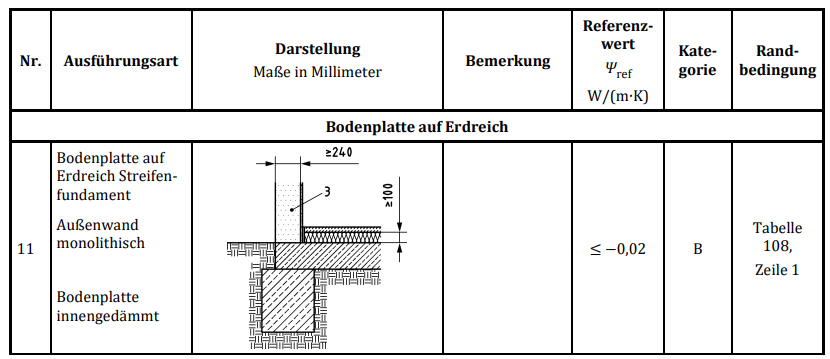

    Wenn du weißt wie psi berechnet wird , dann rechne einfach deine Anschlüsse , negative psi sind nicht ungewöhnlich gerade bei Aussenecken , wie oben schon bemerkt liegt dies an den zugeordneten Flächen und ob du "übermißt' entweder zwangsläufig oder manuell .. Fläche/Fläche /Wärmestrom i.d.R resultiert ein negativ psi aus dem vorher berechneten Transmissionswärmeverlust , du hast also dort schon einen 'Zuschlag' vorgenommen, der die Konstruktion schlechter 'stellt'..

    Die Referenzkonstruktion ohne Wärmebrücke brauche ich, um den L_0-Wert zu berechnen. Wenn ich bei Wärmebrücke Nr. 11 annehme, dass diese aus der Außenwand und der innen gedämmten Bodenplatte besteht, bedeutet Ψ ≤ -0,02 W/(m*K) , dass für den Anschluss der Außenwände an die Bodenplatte wie in Nr. 11 gilt: L_2d ≤ L_0 - 0,02 W/(m*K). Das heißt, die Wärmebrücke ist energetisch günstiger als die angenommene Referenzkonstruktion ohne Wärmebrücke.
    Das erscheint mir unplausibel, weil in der Konstruktion Nr. 11 Wärme von den Außenwänden über die Bodenplatte ins Erdreich fließt, was bei der angenommenen Referenzkonstruktion nicht der Fall ist.

    dafür überdeckst du aber die die Außenwand Flanke fast doppelt so hoch.
    dämmstärke größer gleich 10cm bei dem genannten Beispiel
    dass eine starke innendämmung bei einer Wärmebrückenberechnung besser abschneidet kann doch jetzt nicht wirklich überraschend sein oder ?

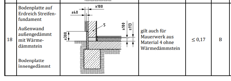

    Hier gibt es auch 10 cm DEO und sogar einen dämmenden Kimmstein, trotzdem ist Ψ größer.

    Ja aber da die Wand aussengedämmt und Im sockelbereich der den gesamten flankenbereich abdeckt ist die dämmstärke schwächer

    Dass Ψ ein Korrekturfaktor ist, habe ich verstanden. Nicht verstanden habe ich, warum bei Nr. 11 Ψ negativ ist, obwohl Wärme über die Bodenplatte abfließt. Dass die innenseitige Flanke durch die DEO besser gedämmt ist, dürfte nicht der Grund sein, es gibt weitere Beispiele in der DIN, die gegen diese Interpretation sprechen.
    Letztlich geht es um diese Frage Perimeterdämmung der Frostschürze bei DEO und darum, ob es sinnvoll ist, die Perimeterdämmung ab dem Sockel noch mindestens einen halben Meter weiter nach unten zu führen.

    Nee - dieser ref-Wert sagt dir dass über diese linerare WB maximal 0,15 W/m K abfließen, wenn du die schlechtestmögliche Kombination aller in dieser Detailzeichnung eingetragenen Baumatierialien wählst und nur die dort eingetragenen Mindestdicken verbaust. Ist also quasi der Worst-Case.
    Wenn jemand mit einer WB-Software deine echte Sockel-WB für deinen speziellen Fall mit deinen exakten Maßen und Baustoffkennwerten nachrechnet (weil sie vom DIN-Regeldetail abweicht) und er bekommt einen Wert von 0,13 raus, so gilt dieser Nachweis als erbracht (sog. Gleichwertigkeitsnachweis), weil die von ihm gerechnete Sockel-WB den max zul Grenzwert (psi-ref) des DIN-Sockels eben nicht überschreitet, sondern um 0,02 unterschritten hat. In diesem Fall darf dein Haus dann mit dem pauschalen WB-Beiwert 0,05 (einhaltung DIN 4108 Bbl. 2) bilanziert werden.
    Wenn dein Haus generell mit DIN-WB-Katalog (DIN 4108 Bbl. 2) geplant wurde und dabei ein pauschaler WB-Beiwert von 0,05 verwendet wurde (ohne alle WB detailliert zu berechnen) und nur eine Wärmebrücke an deinem Haus kein DIN-Standard-Detail ist, dann macht man als Energieberater gerne solche Gleichwertigkeitsnachweise. Das ist weniger Aufwand als eine komplette Bilanzierung aller Wärmebrücken über ihre Längen und echten Psi-Werte. Wenn man für die 1-2 DIN-abweichenden WB dann eben den oben beschriebenen Gleichwertigkeitsnachweis vorlegen kann, dann darf man mit obigem Pausachalwert den "EnEV-Nachweis" erbringen.

    Zu den Psi-Werten mit negativem Vorzeichen: Ist die Erklärung von Simon84 richtig, dass bei Wärmebrücke Nr. 11 der Psi-Wert negativ ist, weil die Flanke durch die DEO besser gedämmt ist? Trotz des Wärmeabflusses in die Bodenplatte und das Erdreich?

    Ja!
