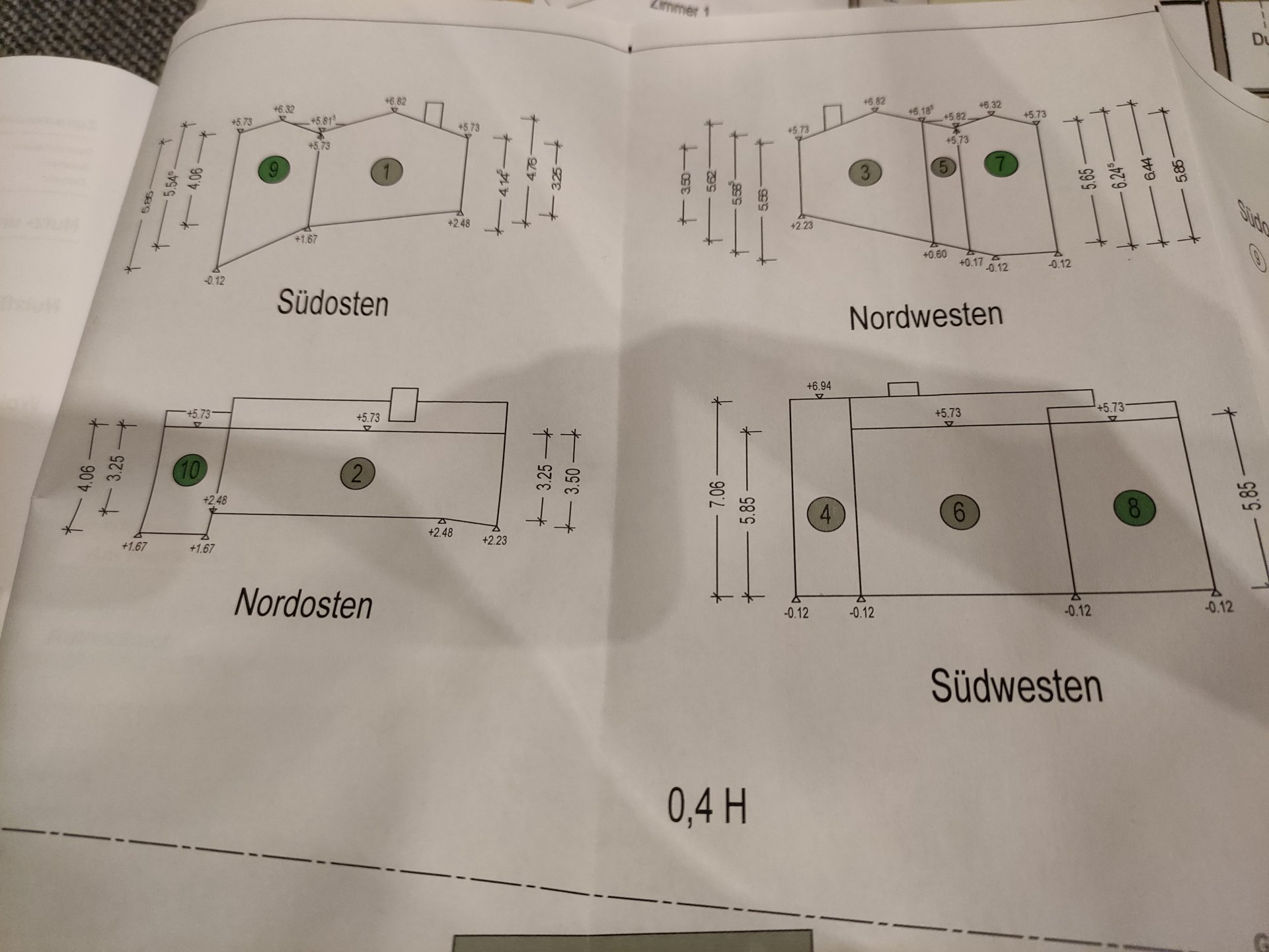

    Guten Abend, in
    Ich habe ein Frage die mich seit gestern unruhig immer wieder Google bemüht ohne aber weiter zu kommen.

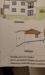

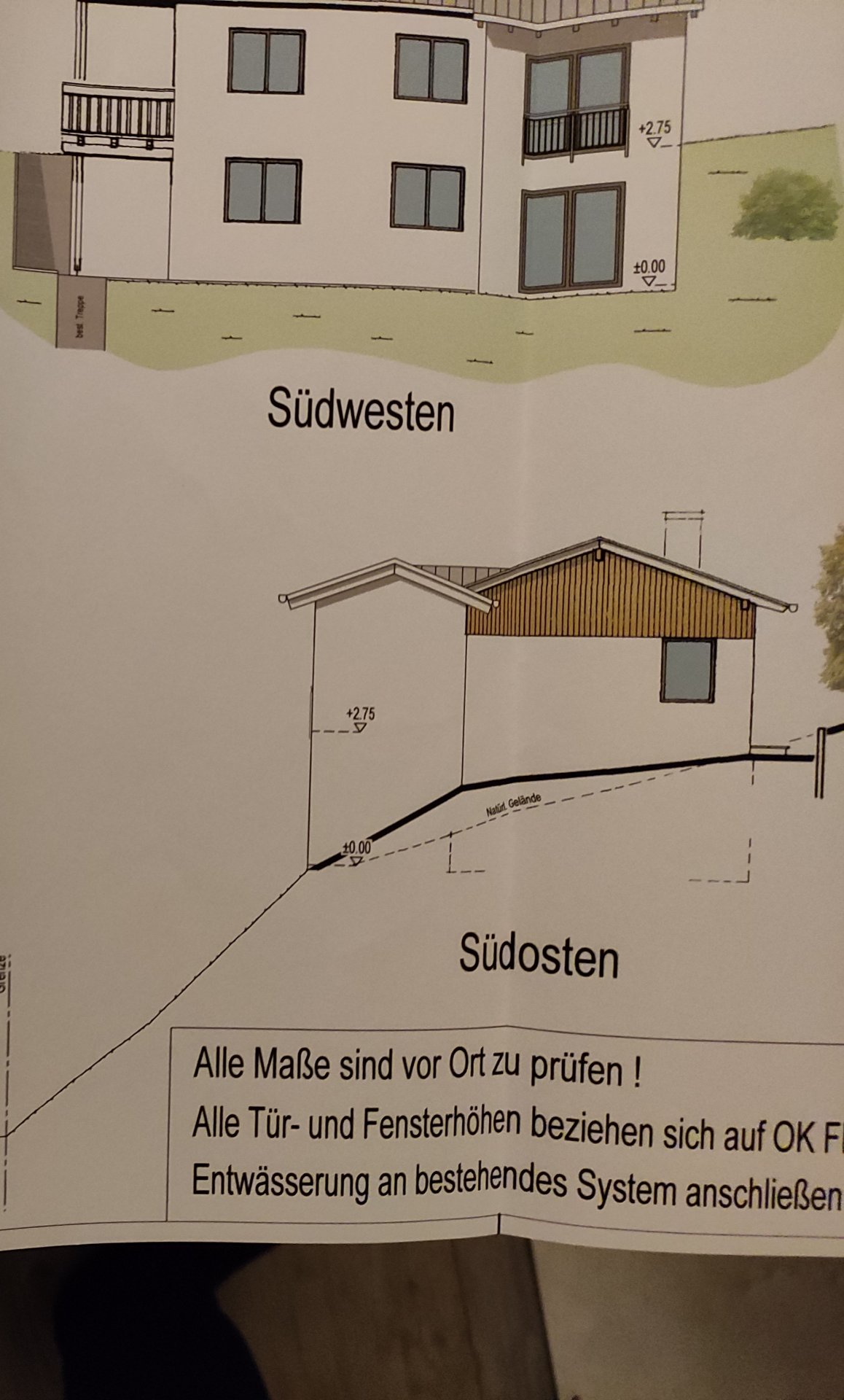

    Problem ist mein Bauantrag für einen Anbau wurde von der Gemeinde abgelehnt wegen zu großer Wandhöhe Talseits. Im Bebauungsplan steht nur bergseits 3,5 und talseits 5,5 Meter dem Gelände angepasst und dass zur Erreichung Auffüllungen, Abgrabungen sowie Stützmauern bis 0,8 m erlaubt sind. Im Abstandsflächenplan stehen folgende Daten wie im Anhang. Gemeinde sagt "im Bauantrag wurde für den Erweiterungsbau eine talseitige Wandhöhe von 5,85 m zum aufgeschütteten Gelände beantragt. Gemessen zum natürlichen Geländeverlauf beträgt die Wandhöhe sogar ca. 6,5 m." Also keine Zustimmung. Mit der Gemeinde möchte ich erstmal nicht sprechen bevor ich nicht sattelfest bin was Sache ist da sie zwei Tage vor der Sitzung telefonisch gefragt hat ob wir das wirklich so machen wollen. Da war noch nicht von Problemen die Rede. Bis ich den Architekten zu greifen bekomme kann auch noch etwas dauern und bis dahin steigert sich mein Unwohlsein weiter. Natürlich kann ich keine Rechtsberatung erwarten nur eine Idee wie das ausgehen könnte ohne wirst Case Antrag zurücknehmen und überarbeiten lassen. Man kann zwar direkt an die Bauaufsichtsbehörde gehen aber was soll das bringen. Ach ja fast vergessen es liegt in Bayern.... Für Ideen oder Ratschläge jeder Art bin ich dankbar.

    Wieso beantragt man 5.85 Meter wenn 5,5 Meter erlaubt sind ? Ist doch klar dass das Ärger gibt ….
    Kann/darf man die 35 cm unten denn nicht noch zusätzlich aufschütten ? Theoretisch müsste ja ein kleiner streifen ums Haus für die Genehmigung reichen?
    es geht der Gemeinde wohl eher ums Erscheinungsbild …. Halte ich auch für fragwürdig aber das war ja nicht das Thema hier :)

    Gute Frage die Stelle ich mir auch. Allerdings sind die 5,85 ja von "-0,12" bis Traufe. Das ein kleiner Streifen ggf. langt hatte ich auch gehofft aber dann wäre ja die Zustimmung nicht verweigert worden sondern mit Auflagen versehen. Es nervt halt das sowas ins Wochenende läuft und man handlungsunfähig ist

    Plant das einfach so um dass im Plan eine Höhe von 5.5 Meter steht und fertig.
    dazu reicht doch eine minimale Gelände Anpassung um
    Haus. Die ist vielleicht eh sinnvoll ? Traufstreifen etc

    Schriftlich/mündlich? Kostenpflichtig zurückgewiesen, Aufforderung zur Nachbesserung, Empfehlung Zurückziehung oder was wurde genau mitgeteilt?
    Welche Information fehlt denn? Nach der Threadüberschrift gibt es anscheinend unterschiedliche Meinungen zur Wandhöhe. Andererseits bestätigst Du Deine Wandhöhe von 5,85m und es ist wohl auch unstreitig, dass dies nicht dem BPlan entspricht.
    Wie lange denn? Er wäre jedenfalls Dein erster Ansprechpartner.
    Stelle sie Deinem Architekten.
    Wieso "allerdings"? Wo der Architekt seine Nullhöhe hinlegt, hat keinen Einfluss auf die tatsächliche Wandhöhe.
    Nein. Fakt ist, das beantragte Bauvorhaben entspricht nicht dem Bebauungsplan. Dafür muss der Entwurfsverfasser eine Lösung anbieten, im Allgemeinen wäre das ein Befreiungsantrag nach §31 BauGB. Fehlt es an jeglicher Erklärung oder Begründung ist das Vorhaben nicht genehmigungsfähig. Es ist nicht Aufgabe der Behörde, Lösungsvorschläge zu unterbreiten.
    Diese Behauptung ist schwer zu beweisen, vergiftet das Verhältnis zur Behörde und hilft keinem weiter, da die Gemeinde gar nicht anders entscheiden kann, als eine unbegründete Abweichung vom Bebauungsplan abzulehnen, um nicht rechtswidrig zu handeln.
    Das ist doch ein Ansatz. Sammle mal alles ein, was Dir auffällt, insbesondere Abweichungen von den Höhenfestsetzungen.
    Im Moment sehe ich gar keinen Ansatzpunkt für die Anfechtung. Zuerst muss Dein Entwurfsverfasser die Abweichung begründen.
    Er darf aber nur noch 15cm aufschütten. Die Wand ist dann immer noch 20cm zu hoch. Der Vermesser hätte eine geschicktere Geländeaufnahme machen sollen und der Planer hätte vor Einreichung großzügig aufrunden sollen, damit wenigstens auf dem Papier das Vorhaben dem BPlan entspricht.
