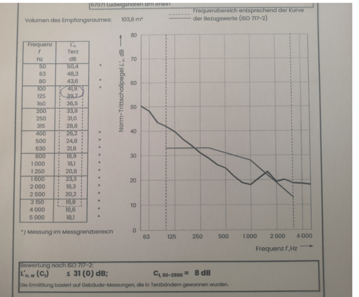

    unser Bauträger hat eine Messung des Trittschalls bei uns vorgenommen. Kann mir jemand bei der Interpretation helfen?
    Boden EG
    Norm-Trittschallpegel L'nw kleinergleich 31 db > 36 dB
    Bilder der Kurve habe ich angehängt. Laut Bauträger wurde als Bezugsnorm erf. L'nw kleinergleich 41 db verwendet (ergibt sich wohl aus der DIN 4109).
    Interpretiereich es falsch, dass zumindest bei 100 HZ die Norm nicht, zwar nur knapp, aber dennoch, eingehalten wird?

    Hallo Sonnenmaedchen,
    die Anforderung an die Trittschalldämmung wird immer als Einzahlwert angegeben,
    gemessen wird der Trittschall jedoch über das ganze Frequenzspektrum von 100 Hz bis 3150 Hz.
    Um aus dieser Kurve einen Einzahlwert zu bilden wird diese entsprechend der Normkurve ausgewertet.
    Lange Rede kurzer Sinn, den Einzahlwert des Messergebnisses kannst du bei verschobener Bezugskurve nun bei 500 Hz ablesen.
    Beim Trittschall wirst du immer Oktaven haben, welche besser oder schlechter sind, wichtig ist hier jedoch der Einzahlwert welcher sich durch das Verschieben der Bezugskurve ergibt.
    Gruß, Fördinger

    so eine Messung wird mit einem Norm-Hammerwerk durchgeführt.
    Es besteht aus einer Welle und mehreren Klöppeln, welche aus 10 cm Höhe auf den Boden fallen und damit eine bestimmte Energie
    in den Boden eintragen. Das Hammerwerk wird auf dem zu messenden Boden aufgestellt, und im darunter liegenden Raum wird der Pegel bei laufendem Hammerwerk ermittelt. Zur Auswertung wird noch die Halligkeit des Empfangsraums ermittelt und der Messwert damit korrigiert.
    Bei der Messung von Sonnenmaedchen handelt es sich wohl um eine Doppelhaushälfte oder ein Reihenhaus, hier wird im gleichen Stockwerk oder ein Stockwerk darunter im Nachbarhaus gemessen.
