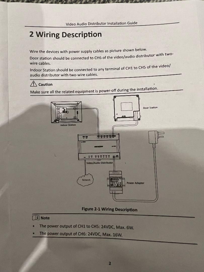

    Ich bekomme einfach keinen Elektriker, der mir die Klingelanlage verkabelt...
    Daher wende ich mich an euch um Hilfe zu bekommen.
    Das Kabel was aus der Wand kommt, hat die Farben rot, gelb, weiß und schwarz. Dieses liegt logischerweise auch vorne an der Tür im Außenbereich. Dort ist aber noch ein braunes Duplexkabel (Türöffner?) verlegt.
    Ich weiß nicht, welche Kabelfarbe ich wo anklemmen muss. Kann mir das jemand in den entsprechenden Farben (Bild im Anhang) einzeichnen?
    Als Info: Ich habe folgende Komponenten von HIKVISION:
    DS-KD8003-IME2/S 2-Draht IP Videosprechanlagen-Zentralmodul Kamera 2 MP 180° FE /Steel Version 304 HIKVISION
    DS-KAD706 2-Draht IP Tür/Monitor Verteiler HIKVISION
    MEANWELL HDR-60-24 Schaltnetzteil SNT DIN-Schiene 60W 24V/2,5A
    DS-KH6320-WTE1-W LAN IP Sprechanlagen Monitor mit Cloud HD Anbindung LAN & WiFi HIKVISION
    Danke für eure Hilfe.
