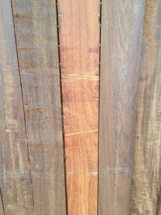

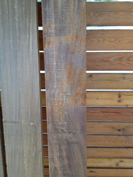

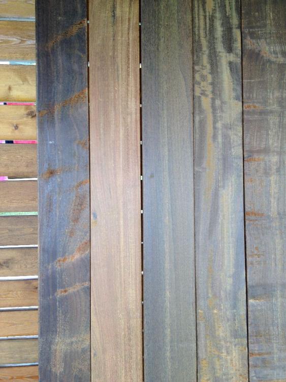

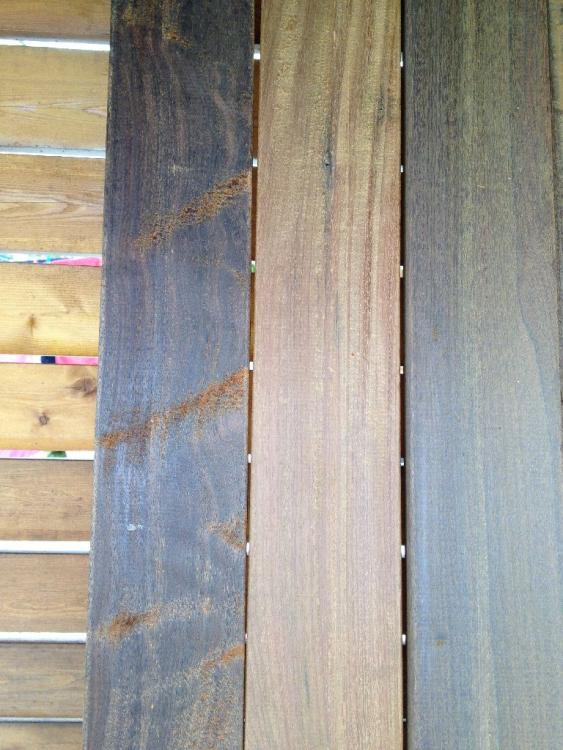

    Wir haben uns im Vorjahr bei der Firma isdochegal eine IPE-Terrasse zum Selbstbau gekauft. Da wir 35m2 benötigten und die Firma noch einen Restposten von 50 m2 hatte, bekamen wir den Quadratmeter um € 75,- statt € 150,-. Es wurde mehrfach betont, dass der Aktionspreis darauf beruht, dass es sich um einen Restposten und nicht um 2. Wahl handelt.
    Bei der Abholung stellten wir fest, dass einige Bretter nicht einwandfrei waren.
    2014-09-19_10-34-54.jpg 2014-09-19_10-35-03.jpg 2014-09-19_10-35-21.jpg 2014-09-19_10-35-58.jpg

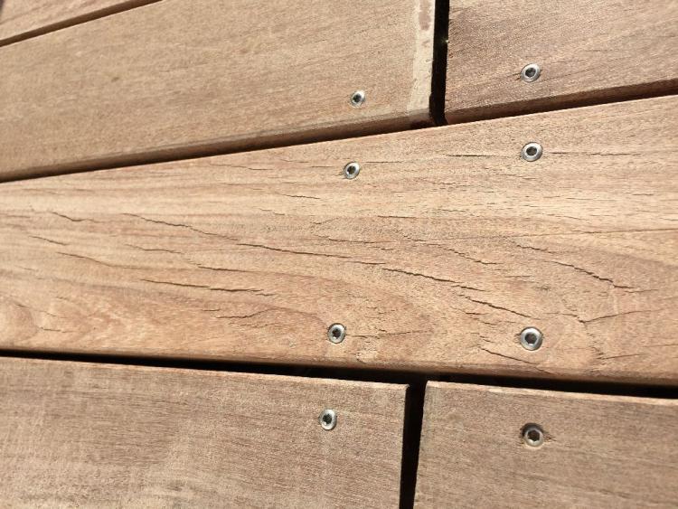

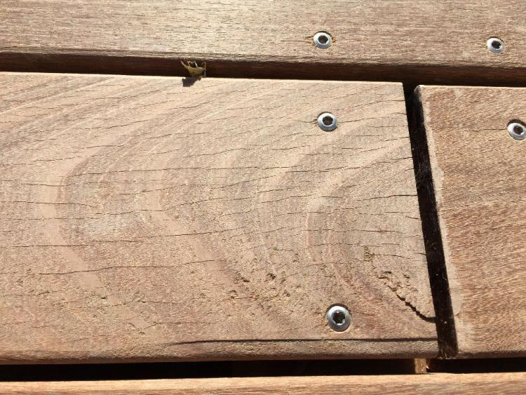

    Bei einer tel. Reklamation handelten wir aus, dass wir die schlechtesten Bretter gegen noch vorhandene Bretter in der Firma tauschen würden. Da dort nur mehr ca. 15 m2 vorhanden waren, war es nicht möglich, alle zu tauschen. Ein weiterer Folge montierten wir die Terrasse und heuer im Frühjahr konnten wir feststellen, dass etliche der Dielen so ausschauten:
    Die Fotos ließen sich noch beliebig weiterführen.
    Auf eine tel. Anfrage unsererseits ließ uns der Chef über einen Angestellten ausrichten, dass wir selbst schuld seien, da wir die Terrasse selbst gebaut hatten und es sich um Aktionsware handelt.
    Mich würde interessieren, ob andere IPE-Terrassen nach dem 1. Winter auch so ausschauen.

    Also der preis ist schon heiss ....(für 75€netto kriegt man 1a dielen ,bei uns jedenfalls) 150 macht ja über 20 €/lm :mauer
    Das bei einem restposten die ganzn umgetauschten bretter dabei sind sollte einem schon klar sein .
    Ein teil der schäden könnte aber auf falsche lagerung zurückzuführen sein.

    Tja, aber wenn man bereits beim Abholen sieht, dass die Ware "Mist" ist, warum packt man die dann ein und fährt damit nach Hause?
    und selbst wenn man beim Abholen einen schlechten Tag gehabt haben sollte, warum montiert man den Kram wenn doch offensichtlich ist, dass die eigenen Wünsche und das was man im Kofferraum hat sehr stark voneinander abweichen?
    Was bei Holz der Begriff "Restposten" bedeutet, sollte wohl klar sein. Das sind die Reste die nach ständigem Aussortieren übrig geblieben sind. Wenn das also als Restposten verkauft wurde, dann wird es schwer dem Verkäufer gegenüber zu argumentieren, dass man doch ganz andere Ware erwartet hat, zumal wenn man die Ware bei Abholung besichtigen konnte.
    Die Ursache für die Risse kann man nur erahnen. Unterkonstruktion, Verschraubung, oder die Dielen selbst, viel mehr bleibt da ja nicht übrig. Bei der einen Diele vermute ich, dass sich diese schon gewölbt hatte, dann mit ordentlich Spannung verschraubt wurde, und sich die Diele dann nach der Montage Luft gemacht hat. Oder sie hatte schon Risse und der Winter hat ihr den Rest gegeben.
    Aber um die Frage des TE zu beantworten:
    Nein, sie muss so nicht aussehen, aber wie man sieht, kann sie so aussehen. Farbveränderungen sind normal, das lässt sich kaum vermeiden, aber Risse sollten kein Thema sein.

    Bei IPE wären solche Risse nach einem Jahr wirklich eine Ausnahme. Das sind ja keine 10mm Fichtenbretter die den Winter über draußen gelagert wurden.

    wenn ich die letzten 50 bretter von 10000 kaufe , werden es nicht die besten sein .....
    wem das nicht klar ist , dem ist nicht zu helfen ....
