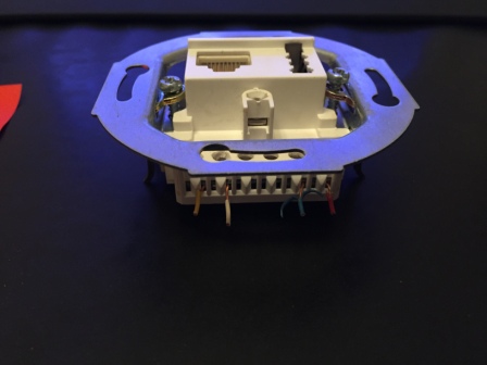

    1. Aus Fritzbox gehe ich aus FON 1 mit zwei Adern in Telefonanlage.
    2. Aus Telefonanalge werden dann 4 Adern über Netzwerkkabel an die ältere Doppeldose angeschlossen (rot, blau und weiß, gelb).

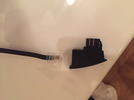

    3. Von dort gehe ich über Adapterstecker (siehe Bild) über 4pooligen Anschluss in FAX. Stecker gibt wohl nur 2 Adern weiter, aber nur mit rot gelb funktioniert es nicht, brauch alle 4 damit es funktionert (versteh ich zwar nicht, aber egal)
    >>> Funktionert.
    Adapterstecker und Faxleitung
    Alte Dose mit 6 Anschlussmöglichkeiten. Belegt sind 1/2 und 5/6

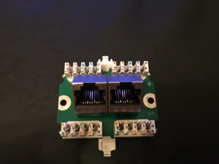

    Die neu Dose hat 8 Anschlüsse. Ich habe nun folgendes Ausprobiert:
    b1 rot auf 5
    a1 gelb auf 4
    b2 blau auf 6
    a2 weißß auf 3
    und kombinationen davon.
    In die Datendose dann dirket das FAX-Anschußkabel (adapter geht ja nicht mehr) mit 4 Pin´s.
    Es müssten doch hier die 4 mittleren Kontakte belegt sein.
    Fax geht aber immer gleich auf Empfangsmodus. Senden geht auch nicht. Ist also irgendwas nicht ok.
    Hier die neue Dose:
    Braucht die Dose alle 8 Adern belegt damit sie funktioniert? Ist in der alten Dose vs. neuer ein Widerstand, der mit jetzt fehlt?
    Was mach ich da?
    Danke und Gruß
    Chris
  2. Dino15
    Dino15
    01.12.2015
    289
    E-Techniker
    73650
    Falsch, die hat 16 Anschlüsse. 8 für die linke Buchse und 8 für die rechte.

    Gunzenhausen
    Ja ist schon klar, dass das eine Doppel-LAN-Dose ist. Brauche FAX und Gigabit-LAN in Büro. Deshalb hab ich zu dem einzigen LAN-Kabel (nicht oder fast nicht geschirmt) ein zusätzliches CAT 7 Kabel eingezogen. Hat zum Glück funktioniert. Auf der einen Seite Wird LAN aufgeschaltet auf der anderen soll das FAX angeschlossen werden. Nur das will eben nicht so recht. Und bis das nicht funktioniert, brauch ich die LAN-Seite nicht konfigurieren...

  4. Dino15
    Dino15
    01.12.2015
    289
    E-Techniker
    73650
    Ist das der Adapterstecker, der bei der Fritzbox dabei ist und für den analogen Amtsanschluss gedacht ist? Damit geht es nicht, der schaltet auf die Adern 1/8 des Y-Kabels durch: http://www.router-faq.de/index.php?id=kabel&kabel=y_kabel
  5. Chrs
    Chrs
    07.11.2011
    Controller
    Gunzenhausen
    Den hab ich ja jetzt nicht mehr dran. Ich geh ja direkt mit dem 4pooligen Kabel in die Dose.
    Vorher (mit dem Adapter) hat es ja funktioniert...
  6. ZeroM1
    ZeroM1
    17.12.2012
    49
    Elektroniker
    probier mal rot auf 4 und blau auf 5, wenn das nicht geht, weiß auf 4 und gelb auf 5
    NORMALERWEISE funktioniert es, wenn du den Stecker von deinem Fax direkt in die Dose steckst, mußt nur aufpassen daß er auch mittig reinkommt.
  7. Dino15
    Dino15
    01.12.2015
    289
    E-Techniker
    73650
    Außerdem zu prüfen: RJ11-Stecker in RJ45-Buchsen sind manchmal eine etwas wacklige Angelegenheit.
