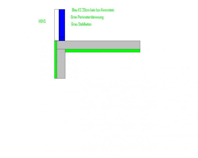

    Hallo, unsere Bodenplatte ist folgendermaßen aufgebaut, wobei das WDVS noch nicht erstellt ist.
    kann es unter Umständen problematisch sein das hier kein Iso-Kimmstein verwendet worden ist?

    das kann dir deine enev berechnung und der planer deines vertauens sagen!

    wäre für mich wichtiger als der minimale temperaturbonus:
    wie funktioniert die sockelabdichtung?

    die bodenplatte ist im moment aussen noch offen, d.h. perimeterdämmung bisher nur an den streifen.
    wir sollen hier 2k Bitumendickschicht drauf machen, ca. 10cm Bodenplatte, Hohlkehle aus Bitumen Mauerwerk/Bodenplatte, ca. 30 -40cm Mauerwerk.
    Voranstrich, Bitumen mit eingearbeiten Gewebe (Auftrag-Gewebe-glätten) Perimeterdämmung dann bis OK-Bodenplatte mit Bitumen verkleben.
    richtig so?

    hab was falsch geschrieben, die Perimeterdämmung können wir auch nur anstellen und anschütten.

    Wieso sollt IHR da die Abdichtung machen???? Das ist DER Schadpunkt schlechthin, da würde ich um kein Geld der Welt auf die Gewährleistung verzichten!
