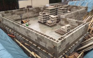

    Ich habe meinen Keller aus Bimsschalsteinen erstellt, dachte auch es ist einfacher....im nachhinein hätte ich den Keller besser gleich gemauert...

    Es war nicht stressig, du hast aber eh jeden Stein in der Hand also kannst du ihn auch Mauern, und wenn ich die Kosten im nachhinein für die : Schalsteine, Bewehrung, Beton und Pumpe rechne...ist da eigendlich keine Ersparnis
