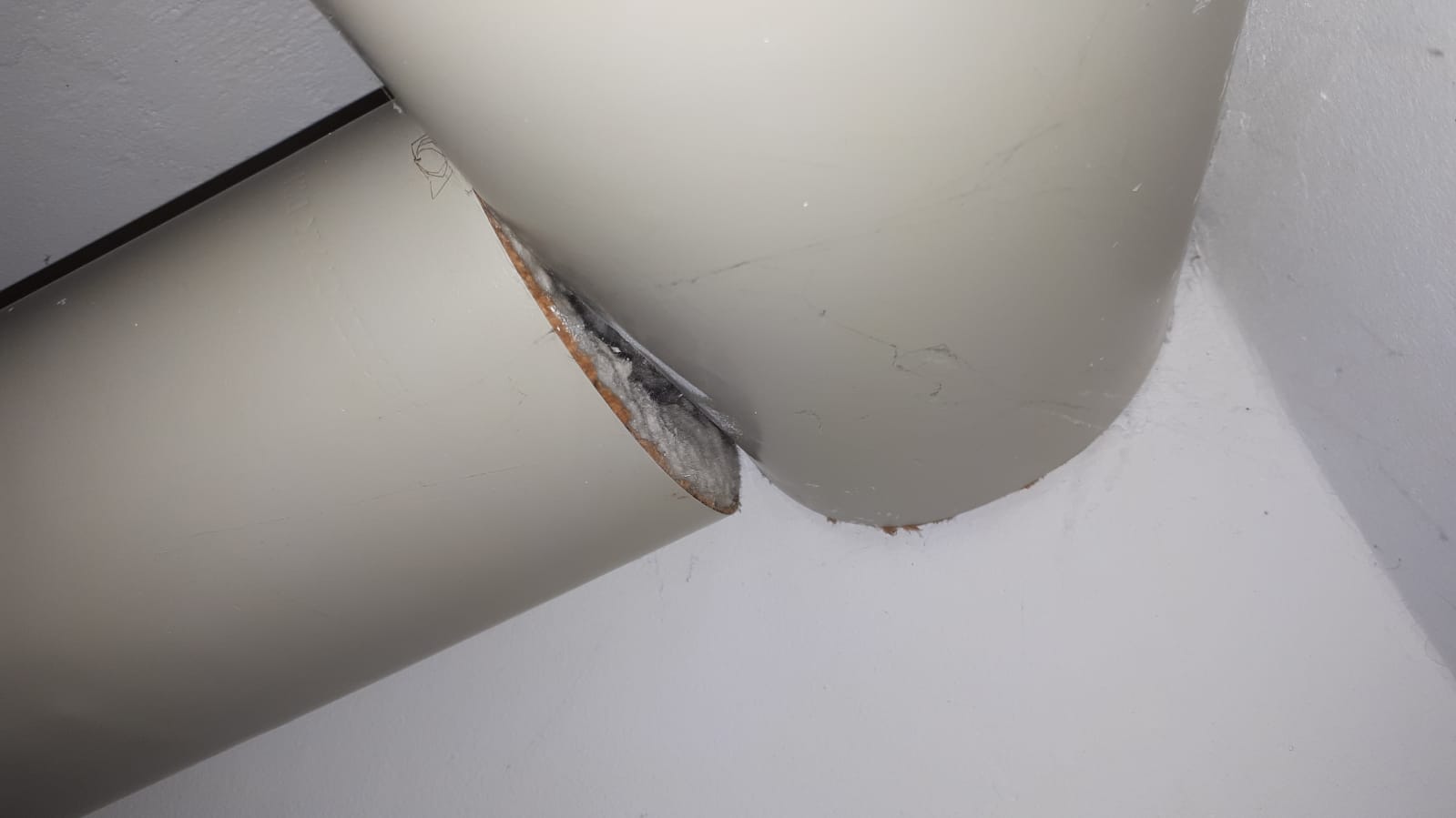

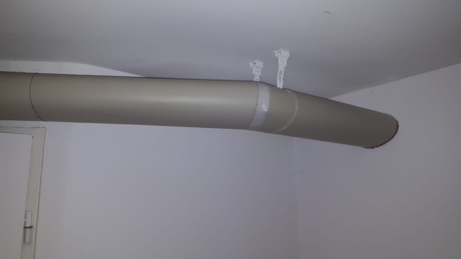

    unser Sohn möchte den Hobbyraum beziehen ... daher möchte ich vorab gerne eine Einschätzung haben, wie mit den Heizungsrohren am Besten zu verfahren ist ... geanauer mit der darumliegenden Isolation >> Bilder beigefügt.
    Das Haus ist 1980 gebaut. Der Aufbau der Dämmung ist > Rohr, Mineralwoll, Pappe, Kunststoffummantelung.
    Seht ihr eine Gefahr für eine Nutzung als Schlafraum oder würdet ihr diese Isolation entfernen und ersetzen? Wenn ja ... wie müssen das Entfernen (unter welchen Sicherheitsmaßn.) erfolgen.
    Lieben Dank für eine Einschätzung.

    Rauchmelder in allen Schlafräumen nicht vergessen!
    Gefahren gehen von voll ummantelter Dämmung nicht aus.

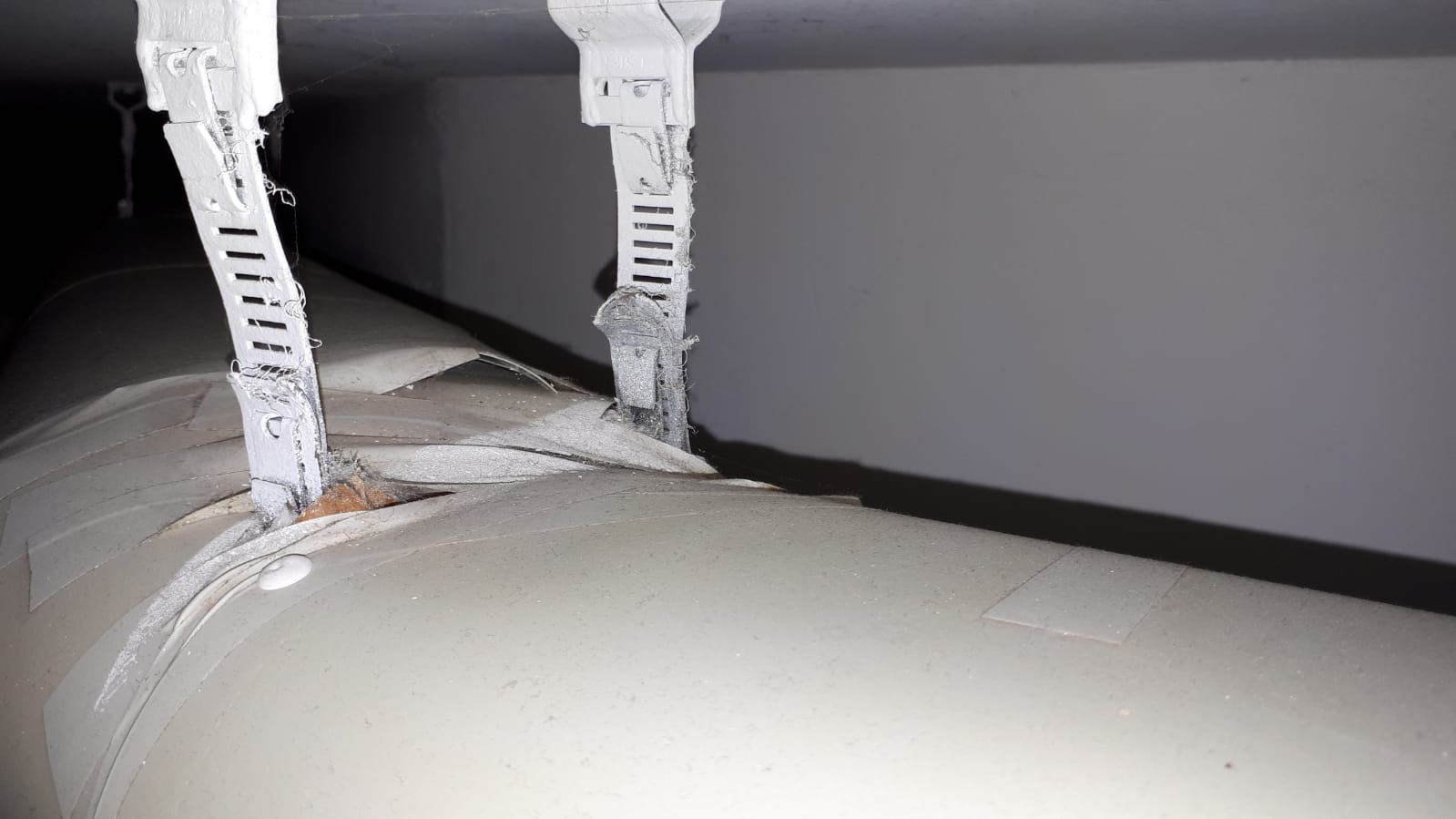

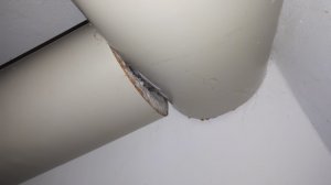

    An einer Stelle ist die Dämmung offen ... also damit nicht "vollummantelt" ... siehe Foto. Ist das auch noch für einen Schlafraum tragbar? Nochmals Danke für eine Einschätzung.

    Im Prinzip hast du ein paar Möglichkeiten.
    Entweder du lässt es so wie es ist, du kannst ja ggf. die "offenen" Stellen noch mit Klebeband zumachen.
    Je nach Geschmack machst du dir noch aus Gipskarton eine Verkofferung drum und Spritzt die Ecken alle mit Acryl aus, dann kommt da auch nix mehr in den Raum.
    Alternativ wäre einen Teil der Dämmung zu entfernen und ins Labor zur Asbestanalyse schicken.
    Ziemlich warscheinlich ist das Ergebnis negativ.
    Dann weisst du zumindest schon mal sicher, dass kein Asbest drin ist. Fasern jeglicher Art sind natürlich trotzdem nicht so toll.
    Dann kannst du dich noch entscheiden die gesamte Rohrdämmung zu entfernen und durch eine andere Dämmungsart (gibts verschiedene Kunststoffe etc) zu ersetzen.
    Die Rohre ungedämmt lassen würde ich nicht, ausser es soll eine unkontrollierte Heizwirkung in dem Raum an falscher Stelle geben. Besser wäre da schon einen Heizkörper zu installieren falls noch nicht vorhanden.

    Danke für die Ausführungen … ich glaube ich entferne die Isolation, da ein Abkleben der "Öffnungen" > bspw. für die Halterungen recht aufwändig ist. auch sieht man an manchen Stellen, dass die Ummantelung nicht 100%ig geschlossen ist >> insbesondere Richtung Wand …
    Was wären denn gute Voraussetzungen für ein Entfernen der Dämmung.
    1 Raum lüften
    2 FFP2 und Schutzbrille tragen
    3. Isolationsmaterial in große blaue Säcke und als Sondermüll abgeben
    4. danach gut saugen und nass rauswischen
    5 ich > duschen
    Ist der Raum nach den o.g. Schritte sofort wieder nutzbar?
    Danke für einen Kommentar.

    kurzer Statusbericht ... habe jetzt doch begonnen die Übergänge und die Öffnungen zu den Halteschellen abzukleben. Die Wandanschlüsse sind bereits mit Acryl verfugt. Die Öffnungen hatte ich zuvor mit Haarspray vorbehandelt >> dies bindet bzw. verklebt die kleinen Partikel >> danach mit breiten Klebeband verschlossen. Bin jetzt ganz zufrieden damit.
