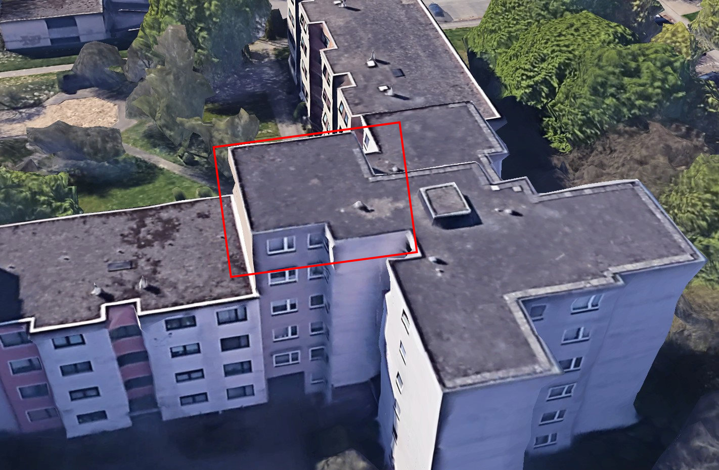

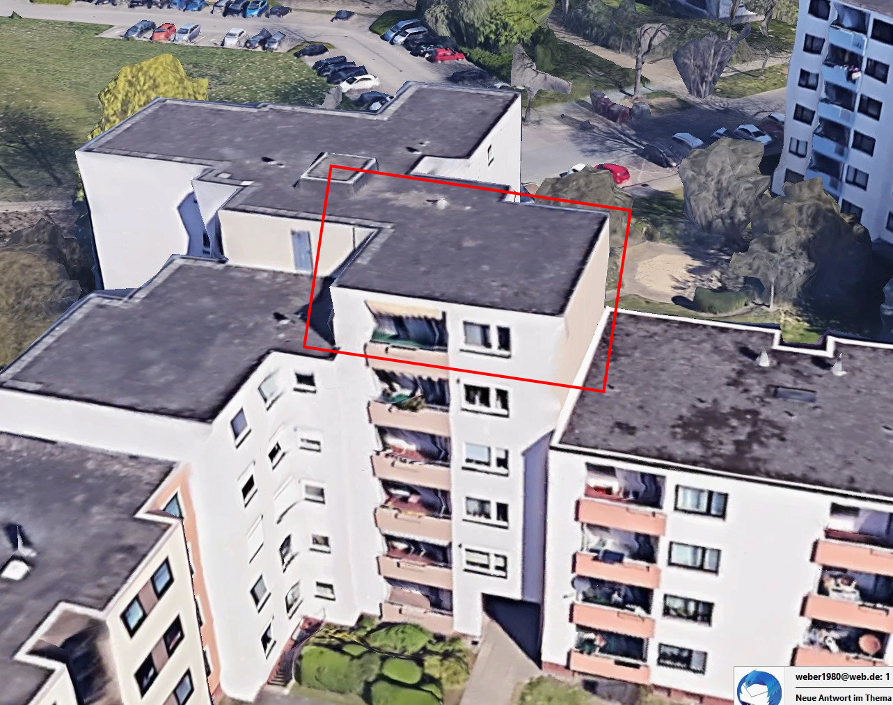

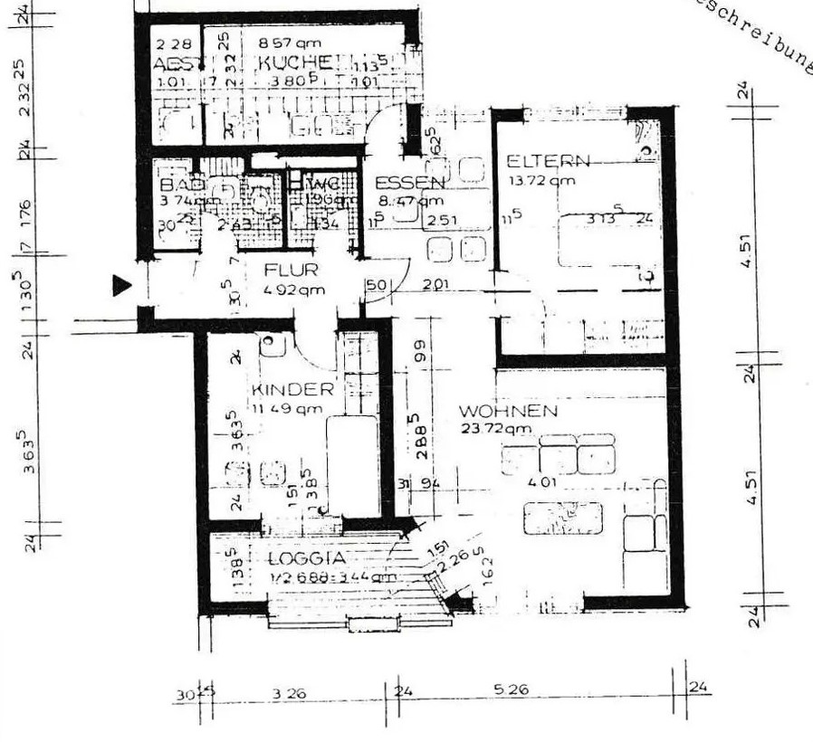

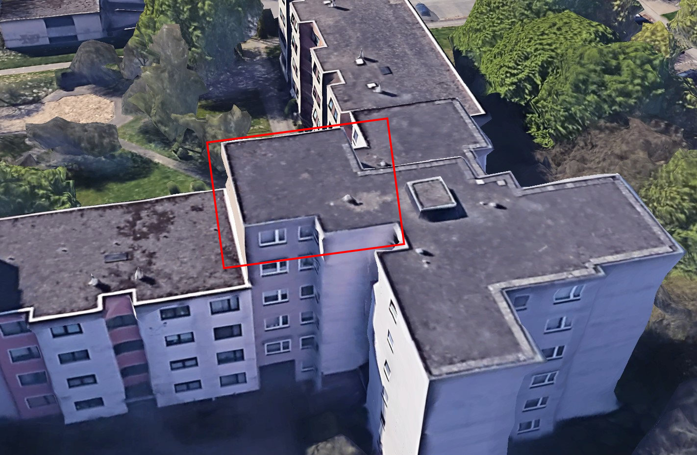

    hab jetzt kein direktes Unterforum gefunden und versuchs mal hier. Sonst gerne verschieben.
    Bei der Wohnungssuche für meine Mutter habe ich eine Wohnung BJ 1983 zum Kauf in, für uns, optimaler Lage entdeckt.
    Etwas abgeschreckt bin von der Tatsache das die Wohnung im letzten Stock unter dem Flachdach ist und auch rundherum von Aussenwänden umgeben ist.
    Ich kann mir vorstellen das gerade im Sommer eine enorme Hitze entstehen kann.

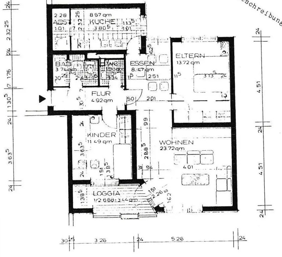

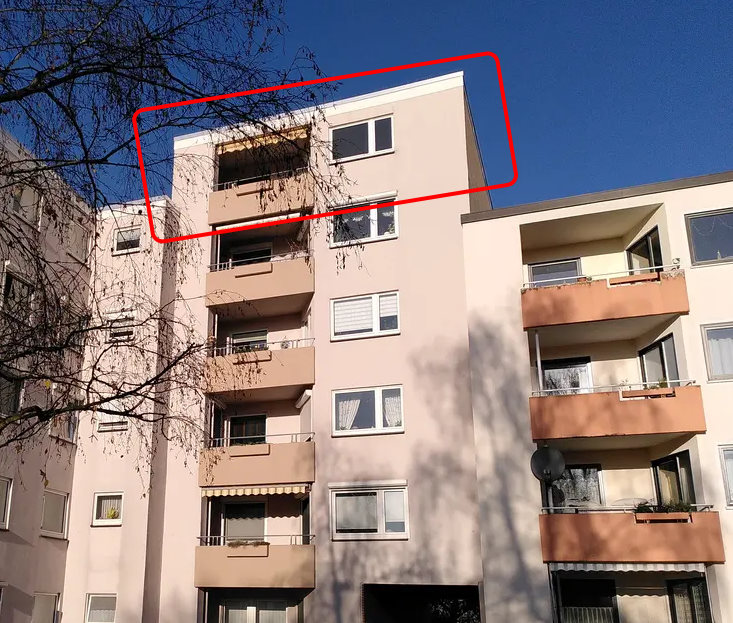

    Daher plane ich da bei ggf. kauf eine Splitgerät Klimaanlage für Räume auf der Südfront (Bild 1 und 2) ein.
    Aussengerät passt sicherlich in die Nische der Logia, selbst Steckdose wäre in der Ecke vorhanden.
    Würde den das was den überhaupt was bringen oder ist wird die Wohnung trotz Klima zum "Backofen"?

    Ja, bei ausreichend ausgelegter Leistung funktioniert dies , aber hier ist nicht nur ein E Anschluss nötig sondern auch eine Kondensatleitung , Verkleidungen Trockenbau etc und es handelt sich um eine WEG dort gilt i.d.R eine Zustimmung vor Einbau / Beauftragung von Klimaanlagen.

    Ob die Wohnung zum Backofen wird, hängt in erster Linie von Wand- und Dachdämmung, den Verschattungen und der Möglichkeit zur nächtlichen Querlüftung ab.
    Dazu sollte sich der TE mal schlau machen.

    Wie ist denn die Bausubstanz? Bei Wohnungsbau '83 würde ich mal auf 20cm Stahlbeton ungedämmt tippen?
    Da ist die Temperatur sehr träge.

    Letzten Sommer haben wir uns im gleichen Block eine fast baugleiche aber weit bessere Wohnung angeschaut die uns leider durch die Lappen geglitten ist.
    Da die Grundrisse fast identisch sind gehe ich jetzt mal von aus dass die Baubeschreibung für den ganzen Block
    gilt.
    Außenwände : Kalksandsteinmauerwerk, 24 cm bzw. 20 cm dick, mit 4 cm Hartschaumplatten und Kunstharzputz im Bereich der Wohn- geschosse (Forderung gemäß Energieeinsparungsgesetz vom 1.11.77 deutlich überschritten)
    Innenwände : Kalksandsteinmauerwerk, 30 cm, 24 cm bzw. 11,5 cm dick.
    Leichtwände 11,5 cm bzw. 7 cm dick aus Langlochziegeln oder Ytong-Platten
    Decken: Stahlbetondecken nach statischen Erfordernissen.
    Dach: Flachdachkonstruktion als Warmdach ausgebildet mit Kiesschüttung, Abdichtung durch Pappen oder Folie, 8 cm Hart- schäum und Dampfausgleichsschicht.
    Feststehende Lichtkuppeln für die innenliegenden Bäder im obersten Wohngeschoß.
    Dachrand- und Wardanschlüsse mit Aluminiumprofilen.
    Einschubtreppe zum Aufzugsmaschinenraum.​

    Warum nicht erst einmal mit einem Innengerät "testen", wenn die Wohnung doch ansonsten ideal ist?
    Aber wenn es erst einmal warm in der Bude ist, bekommst Du die Wärme auch nicht mal eben wieder raus. Das wird dann zum Backofen, selbst wenn es draußen wieder kühler wird.
    Abschrecken würde mich an der Wohnung eher das "Problem", dass die von keiner anderen Wohnung umgeben wird. Bei dem Altbau werden die Heizkosten dann enorm hoch sein.

    Jupp. Vor allem muss man auch aufpassen, dass z.B. die Loggia bei solchen Bauten sich ebenfalls stark aufheizt. Wir müssen (bzw. mussten, denn nächsten Sommer erleben wir nicht mehr in der Wohnung) in den Hitzewellen immer auch nach Sonnenuntergang noch länger warten, bevor es überhaupt Sinn macht, die Balkontür zu öffnen.
    Die ersten 2-3 Tage einer Hitzewelle gehen aber immer noch. Der Beton frisst doch sehr viel Wärme. Wenn er aber mal warm ist, braucht es mehr als nächtliche Abkühlung.
    Kommt auf den Abrechnungsschlüssel an. Bei den üblichen 50/50 nach Fläche und Ablesung würde ich mir erst einmal nur begrenzten Kopf machen. Das spricht dann übrigens auch sehr gegen die Idee, mit einer Klimaanlage zu heizen statt der Zentralheizung ;)

    Das meinte ich nicht. Der Balkon ist an heißen Tagen so aufgeheizt, als ob eine Fußbodenheizung Vollgas läuft. Das ist die Abstrahlung des Balkons und deutlich wärmer als die normale Lufttemperatur.
    Für hitzeempfindliche Menschen halte ich so eine Wohnung nicht für geeignet. Klimaanlage hin oder her.
