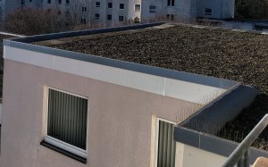

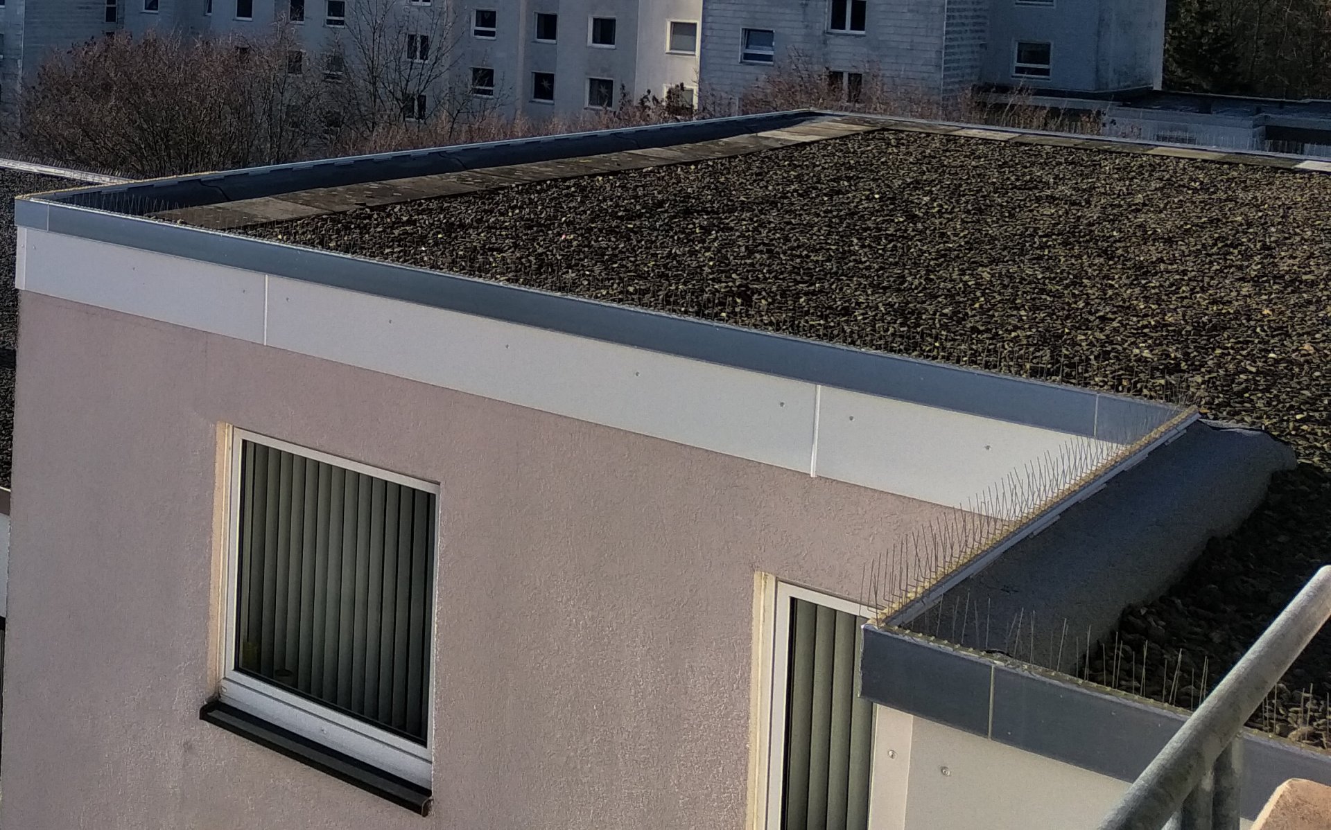

    Aus den Versammlungsprotokollen geht hervor das vor zwei Jahren das komplette Flachdach saniert wurde. Leider gibt es keine Informationen wie.
    Es gab schon 2018/19 Wasserschäden und man entschloss sich wohl nach Flickerei für eine komplette Sanierung in Höhe von 210.000 € für schätzungweise 360-400 m² ohne Einrüstung da ein Zugang übers Treppenhaus auf die Dächer möglich ist.
    Jetzt ist natürlich die Frage ob auch ein (moderne) Dämmung erfolgte oder eine 0815- Erneuerung stattfand.
    Ich füge mal ein Bild an. Hab selbst keine Ahnung aber evtl. kann ein geübtes Auge was dazu sagen.
      483,1 KB
      209
  12. #32 nordanney, 29.01.2023
    nordanney
    nordanney
    15.09.2021
    6.829
    4.041
    Niederrhein
    Wenn die Dachhaut beim Flachdach erneuert wird (wurde) gelten (galten) die Vorgaben EnEV / GEG. Also eine aktuelle Dämmung muss drauf sein.
