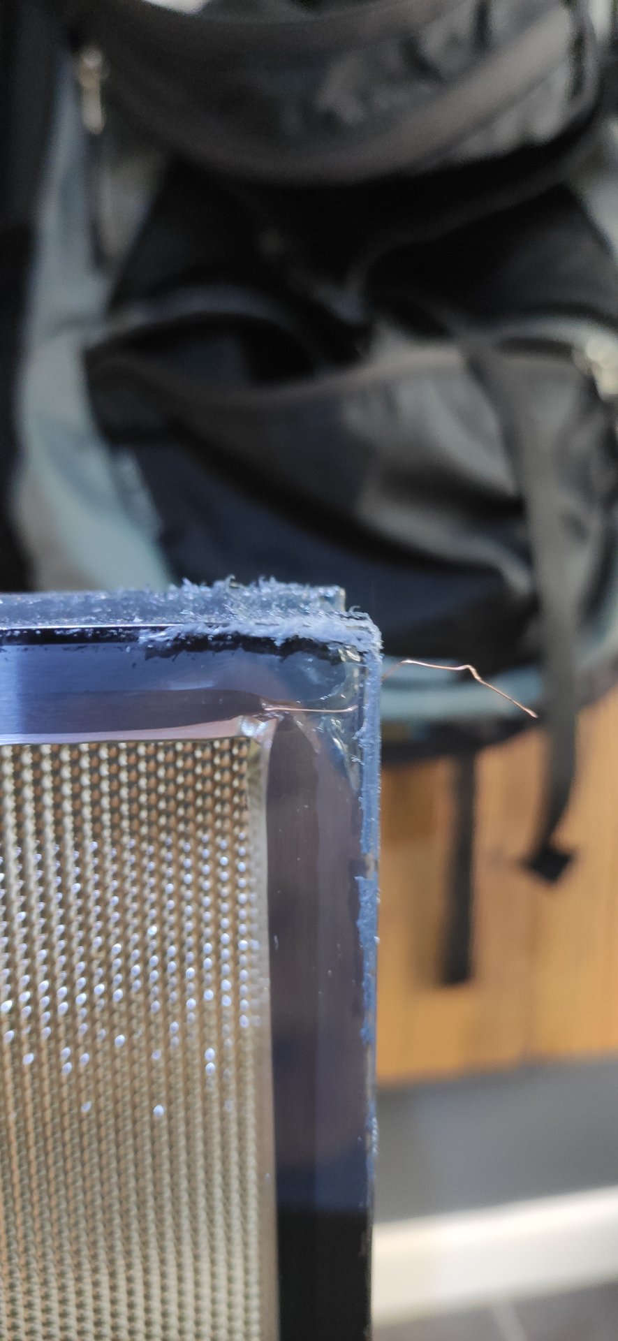

    ich musste eine Scheibe, zweifach Isolierglas, erneuern.
    Beim hiesigen Glaser bestellt, hatte die erste schon einen Fehler. Der Glaser war etwas überrascht, daß ich das reklamiert habe.
    Es war ein 10mm großer Einschluss in der Hauptzone.
    Nun kam die zweite Scheibe, beim Einbau habe ich festgestellt, daß an einer Ecke keine Dichtmasse vorhanden ist. Man kann dort ohne Widerstand ein Draht einführen.
    Darf das sein? Das sollte doch mit Argon (?) befüllt sein?
    Grüße Erik

    Das ist Schrott und kann weg.

    Nein das geht nicht.Die Scheibe zieht Luft und wird mit der Zeit Blind. Reklamieren.

    Das hab ich befürchtet.
    Dann hoffe ich mal, daß der Glaser da nicht nur Silikon rein schmiert.

    Kannst die Scheibe ja unauffällig markieren. UV Edding, etc. Repariert werden kann das nicht, da muss eine Neuanfertigung her.

    Nein da kann nichts neu befüllt werden, das ist Schrott.

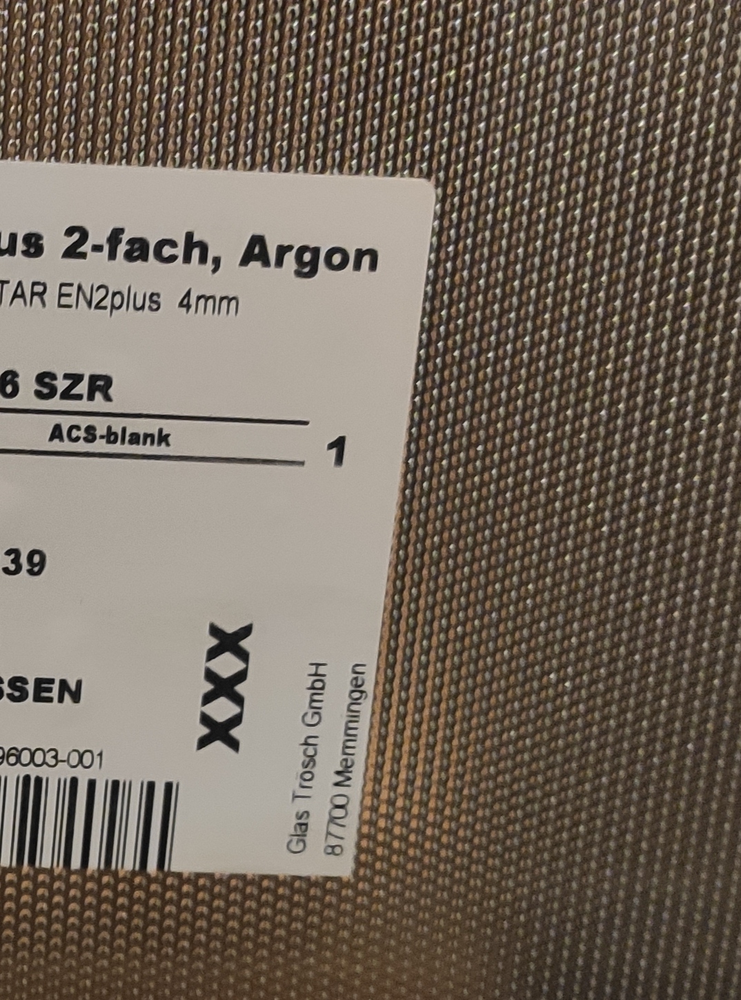

    Argon nur, wenn du auch Argon bestellt hast.

    Argon wird standardmäßig befüllt.
    Habe ich so nicht speziell bestellt.
    Gerade nachgeschaut:

    Der Stempel im Glaszwischenraum hat oft auch das Produktionsdatum mkt drauf.

    Ja, stimmt. Steht drin.
    Eine zweite Scheibe die ich von dieser Glaserei habe, hat überhaupt kein Stempel
