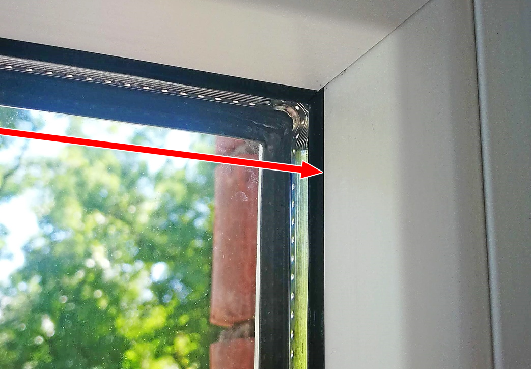

    Hallo Forum,
    habe hier ein Kunststofffenster mit einem festen Unterlicht mit Doppelverglasung, wie auf dem Bild zu sehen:
    Kann ich zum Austausch der Scheibe vorgehen, wie in einem anderen Forum einmal beschrieben:
    Danke bereits für Freigabe (falls zutreffend)!

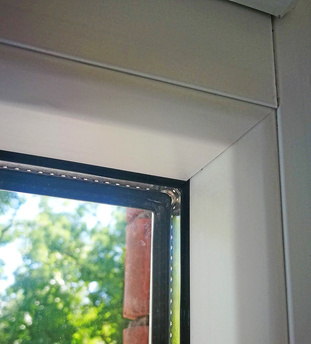

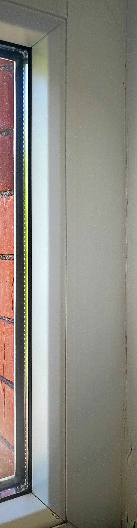

    Das Weiße sind m.E. die Glasleisten, daran anschließend kommt direkt der Rahmen (rechts im Bild unten) und daran schließt sich rechts direkt das Mauerwerk an:

    Lass es von einem Glaser machen, wenn du nicht mal weist was die Glasleiste ist. Schau zu, beim nächsten mal kannst du es selber machen.

    selbst würde ich die nicht auswechseln , der Ausbau der Glasleisten ist so wie beschrieben ok,
    aber die scheibe selbst ist auch entspr. verkeilt allerdings darf die nicht zu stramm verkeilt werden sonst platzen die scheiben, also Vorsicht, beim Rausheben der Scheibe mit 2. Mann arbeiten, je nach Größe reichlich schwer.

    Hätte jemand bitte noch einen Erfahrungswert, wieviel Millimeter man bei einer typischen Isolierglasscheibe (mit Gesamtstärke 24 mm) einem gemessenen Innenmaß (siehe Bild) zwischen den Glasleisten hinzurechnen muss, damit man näherungsweise die zugehörige Seitenlänge der Glasscheibe erhält?

    da hast du doch nun in zwei Foren entsprechende Tips bekommen wie man die Leisten ganz
    einfach entfernt und auch neu einsetzen kann, es geht in 1-2 Minuten dann kann man sehen
    wie die Scheibe verkeilt wurde und die Größe messen.
    da soll ein Lüfter rein, wie stellst du dir denn das vor ?

    ok. ist klar so eine spezielle Scheibe muss extra bestellt werden.

    2 mal 10 bis 13 mm
