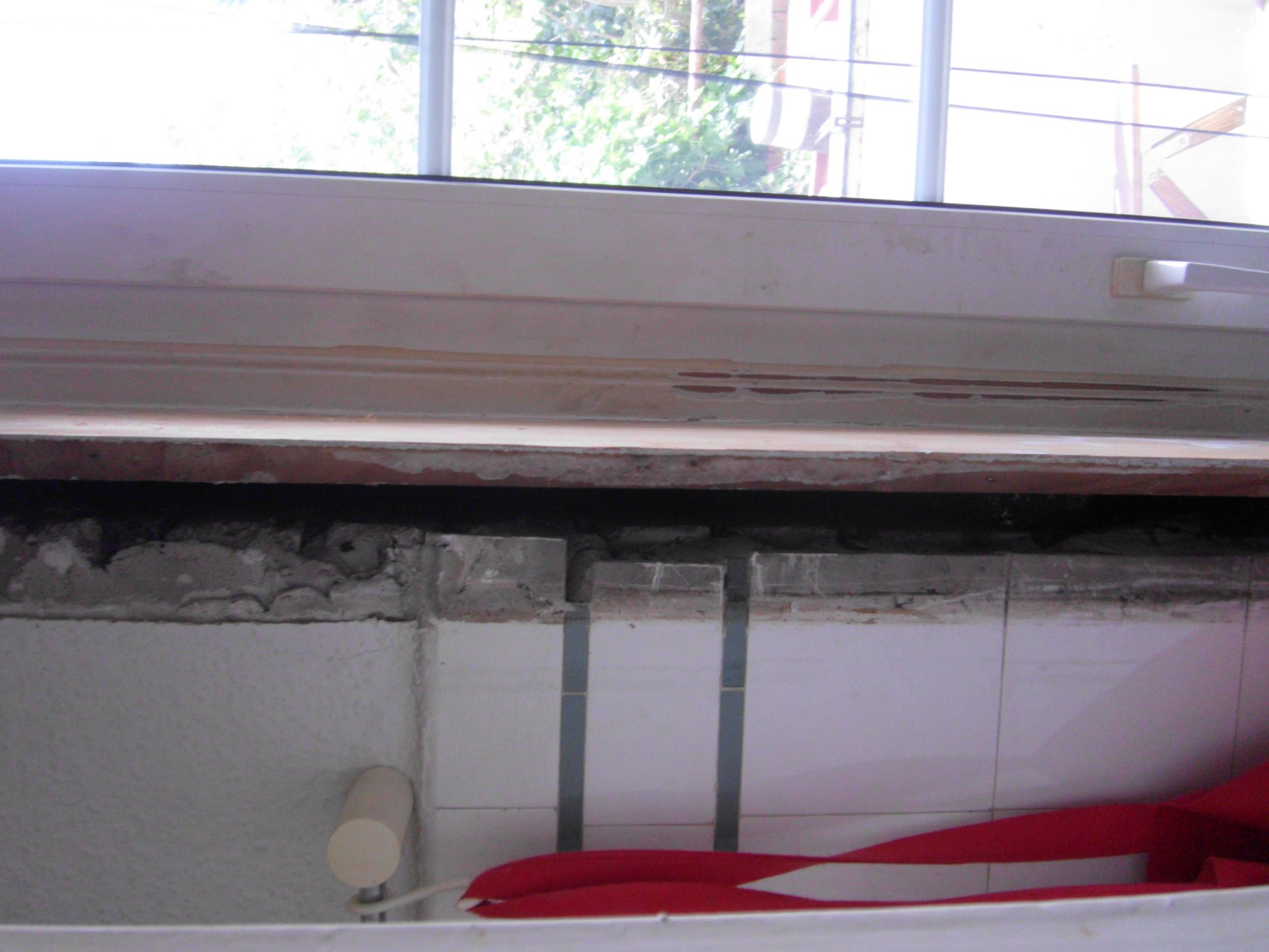

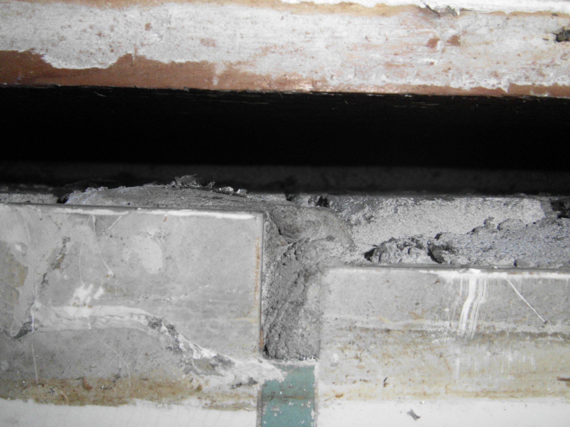

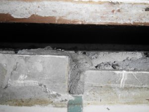

    Hallo, hinter meinen Holzfensterzargen sieht es meiner Meinung nach recht gruselig aus. Der Übergang Wand zu Zarge erscheint mir nicht wirklich überzeugend.
    Ein genaueres Untersuch zeigt mir, dass ein direkter Durchgang an der Mauer vorbei gibt; vermutlich ist nur eine Art dünner Putz davor. Auf jeden Fall geht die Verbindung links vor der Außenmauer weiter in unbekannte Richtung.
    Wie mache ich denn da zumindestens die Öffnung zu? Ein Luftraum in einem abgeschlossenen Holzkasten ist zwar nicht die beste Isolierung, aber immerhin isoliert es ja.
    Ich kann als Laie da nicht das ganze Fenster herausnehmen. Mit PUR-Schaum (oder Alternativen) die Öffnung hinten zumachen erscheint mir zwingend notwendig. Optional dann Mineralfaserplatten als Isolation? Auf der anderen Seite wäre ja eine Luftschicht als Isolation doch vorhanden?

    Ist sicher nicht die optimale Lösung.
    Spricht etwas konkret gegen Montageschaum und einem Dämmstoff abgesehen davon, dass es natürlich schlicht, einfach und vermutlich unprofessionell ist?
    Futterrahmen erleichtern sicherlich den Übergang zwischen Wand und Tür; allerdings wird hier eine ca. 42 cm dicke Außenwand umgangen. Für Vorschläge wäre ich dankbar.

    Ist halt ne Menge Schaum, Dämmwolle zum Stopfen geht auch.
    Dann musst Du aber von innen noch ein Fenster-Abdichtband drüberkleben, bevor beigeputzt wird.

    Ich danke für die Antwort.
    Dämmwolle war angedacht. Ansonsten stimme ich Dir zu, dass es zuviel würde.
    Ich komme etwas schlecht an die Hinterseite der Öffnung dran. Das momentane Fenster wurde vor ca. 20 Jahren in die alten Holzfensterrahmen eingebaut und zu meinem Erschrecken allem Anschein nach auch nur an den alten Holzfensterrahmen befestigt und nicht in das Mauerwerk hinein. Ich habe die Sorge dass mir das Fenster herausfällt wenn ich da am Rahmen herumarbeiten sollte. Ich vermute dass ein Beiputzen unter diesen Umständen nicht möglich sein würde?
    Ein Fenster-Abdichtband klingt gut, aber ich werde es nicht wirklich dicht befestigen können falls dies notwendig sein sollte. Allerdings fehlt mir das genaue Fachwissen um dies einschätzen zu können.
    Man kann es vielleicht auf dem einen Bild erkennen. Links zur Mauer hin ist etwas nicht aus Holz, was eine rauhe Oberfläche besitzt, während der rechte Teil aus Holz ist. Bei der Öffnung kann ich nicht sagen, wo die hingeht. Auf jeden Fall ist da an entsprechender Stelle außen keine Blendrahmen-Verbreiterung, sondern bereits der Putz, welcher außen auf der Außenwand aufgebracht ist.
    Welchen Dämmstoff kann ich denn nehmen, welcher kein Wasser zieht bzw. geeignet sein könnte?

    Ah, mein Fehler.
    Von innen anbringen, ok. Also Montageschaum um die Öffnung zu schließen, Dämmstoff hinein, Abdichtband drauf und verputzen? Und zu guter Letzt die Fensterbekleidung aus Holz darauf?
    Geht da zum Verputzen Kalkmörtel oder wäre das nicht gut?
    Ich gebe zu, dass ich wenig Ahnung habe. Aber ich wäre sehr dankbar, wenn ich zumindestens das Gröbste für den kommenden Winter hinbekomme. Wenn neue Fenster in 10 Jahren kommen, werde ich mich eingehender mit der Ausbesserung beschäftigen.
  6. #6 Fabian Weber, 06.08.2019
    16.574
    6.613
    Na wenn da die Bekleidung wieder draufkommt, musst Du nicht verputzen. Dann klebst Du nur das Dichtband (das für Innen).
    Montageschaum oder Dämmwolle, kein Mix.:)

    Wird sicherlich spannend mit dem Abdichtungsband; ich habe mir das noch mal bei mir angeschaut. Bei der linken Seite ist das Mauerwerk komplett uneben und rechts ist rauhes Holz. Oh man, selbst für einen Laien sieht das Ganze nach mächtig viel Gepfusche aus was die damals gemacht haben. Vielleicht haben die Tierhaare noch dazwischengepackt. Bin mir grad unsicher, ob das wirklich alles Staub sein kann, was da die Füllung nach unten gefallen ist.

    Das Haus steht nah an der Küste. Nur Grundwasser war jahrzehntelang immer ein durchgängiges Problem. Dies könnte sich aber nach dem Ausbau der Kanalisation durch die Stadt im letzten Jahr weitestgehend erledigt haben (ich beobachte das noch). Da es eine WEG ist mit ca. 10 Einheiten sind meine Möglichkeiten einer größeren Sanierung sehr eingeschränkt.
    Aber hinter bzw. bei den Fensterzargen ist es deutlich kälter im Winter. Mittlerweile würde ich sagen, dass dahinter die Luft zirkuliert (das heißt der Luftzug bei den Fenstern ist wohl nicht nur eingebildet). Es ist also nur eine Holzschicht (mit ordentlich Farbe//Lack drauf) davor an dieser Stelle und dahinter ist Luftraum zwischen den beiden Außenwänden (teils ist da auch nur eine Tapete an der Oberseite der Fensteröffnung, welche zwischen Wand und einem Rahmenteil überbrückt) . Bin mir nicht sicher, ob es Belüftungsschlitze in der äußersten Außenwand gibt; die werden sicherlich von außen mit Farbe überstrichen sein. Jahrzehntelang wurde hier größtenteils geheimwerkelt von der Innenseite her; würde das mal im weitesten Sinne als "Verschönerungsarbeiten" bezeichnen. Im Sommer ist es übrigens auch immer sehr angenehm kühl im Haus.
    Da nun mit der xten Farbschicht auf den Holzverkleidungen der Lack in Stücken ausbricht und man sogar Eisenteile von alten Fenstern übermalt hatte, welche nun rosten und den Lack bzw. die Farbe abheben, habe ich die Holzverkleidung freigelegt.
    Die Luftaustauschraten in der Wohnung sind vermutlich recht hoch und sehe potentiell durchaus ein Risiko, dass eine Einschränkung zu bisher nicht beobachtbaren Effekten führen könnte. Auf der anderen Seite sollte etwas Dämmstoff, sofern es kein Wasser zieht, meiner -auf Hoffnung basierenden- Erwartungshalt nach halt etwas den Wärmetransport nach außen einschränken?
    Ich werde mit dem Material nicht auf die Außenwand stoßen, da vor dem Luftspalt auf der inneren Außenwandseite eine Verengung ist. Der Dämmstoff würde nur im Fensterfutter sein.
    Was für ein Dämmstoff sollte verwendet werden? z.B. Mineralwolle oder Perlit? Ich werde mal eine Dämmung nach dem Einblasverfahren vom Profe der WEG vorschlagen, aber das wird mindestens frühestens in ein paar Jahren ggf. stattfinden.

    Dämm es einfach:)
