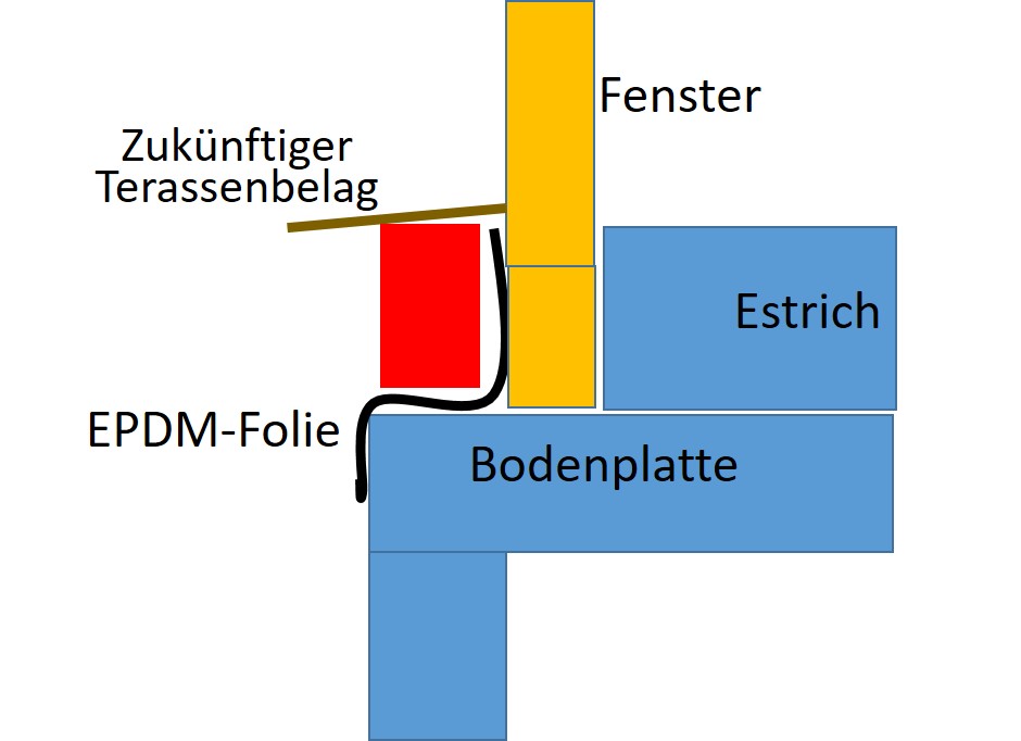

    Unsere Holz-Alu-Fenster wurden RAL-Konform eingebaut. Soweit alles Gut.
    Aber ich habe zur Ausführung der Isolierung der bodentiefen Fenstern Außen im Sockelbereich eine Frage.
    Aktuell sieht es bei uns so aus wie auf der schematischen Zeichnung.
    Die Fenster sind wegen der Jalousieführungsschiene in der Laibung montiert. Der Fensterrahmen ist mit einer EPDM Folie und EPDM-Kleber entsprechend auf die Betondecke abgedichtet.
    Ich möchte nun den freien Raum (im Bild rot markiert) mit einem Block Perimeterdämmung auffüllen, um die Öffnung zwischen Betondecke und zukünftigem Terassenniveau bündig mit dem Mauerwerk zu schließen.
    Nun meine Frage: Mit was verklebe ich den Block an der EPDM Folie? Mit Bitumendickbeschichtung oder mit Schaum?
    ( Bei der Menge an Fenstern bräuchte ich zu viele Kartuschen EPDM-Kleber, um alles vollflächig zu verkleben.)
    Daher meine Idee mit der Bitumendickbeschichtung oder mit Schaum.
    Ich denke Schaum ist für diesen Belastungsfall nicht dauerhaft beständig. Da man ja im Laufe der Jahre oft darauftreten wird.
    Und bitumenverträglich ist die EPDM-Folie ja auch.
    Ich denke es spricht hier alles für die Dickbeschichtung. Was haben andere in diesem Fall gemacht?

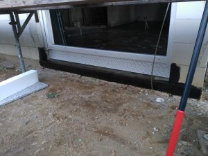

    Zur besseren Verdeutlichung der Einbausituation habe ich noch ein vergleichbares Bild angehängt. Es geht um den Bereich vor dem Bodeneinstandsprofil des Fensters

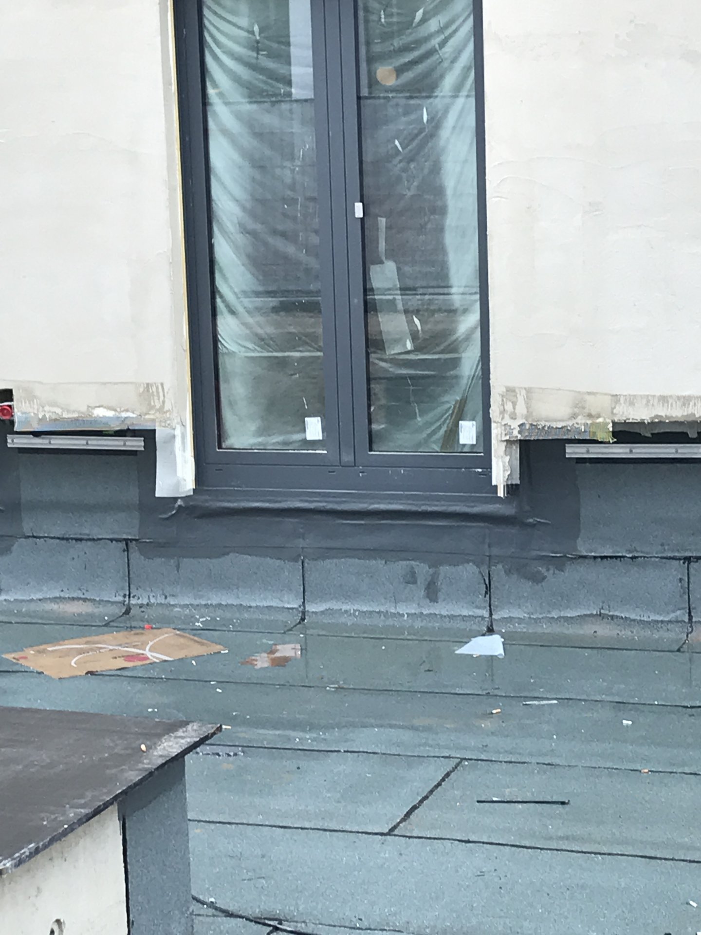

    Ich sehe keine Abdichtung auf dem Foto die 30cm über das spätere Erdreich geführt ist.
    Die Abdichtung muss hinter die Rolladenschienen auf den Fensterrahmen geführt werden.

    Danke. Das ist richtig.
    Aber das ist keine Antwort auf meine Frage.
    Mein eingestellte Foto ist ein Beispielfoto zur Verdeutlichung der Einbausituation.
    Andere Antworten auf meine eigentliche Frage nach dem Klebstoff?
  4. #4 Fabian Weber, 02.07.2020
    16.615
    6.635
    Kannst KMB nehmen, ich würde den Hersteller des EPDM nach einem passenden Produkt fragen.
