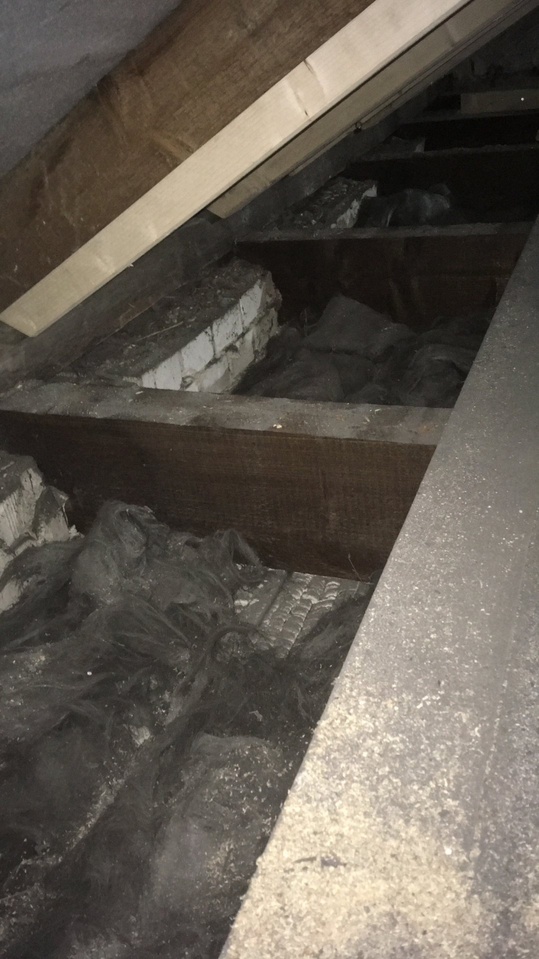

    Hallo zusammen. Ich bin schon lange interessierter Mitleser in diesem Forum. Nun wende ich mich mit einem Problem an Euch, da mir die richtige Ausführung unklar ist:
    Es wird ein Kaltdachboden zum Warmdachboden ausgebaut. Die Dacheindeckung / Unterspannbahn ist neu. Die Sparren werden aufgedoppelt auf 160mm und mit 032/160 Mineralwolle isoliert. Mein Problem ist der Übergang zur Mauer /Fußpfette:
    Die Fußpfette liegt auf den Bodenbalken, welche auf der Außenmauer liegen und somit nach außen durchgehen und den Dachkasten bilden. Die Zwischenräume zwischen den Balken sind lustlos ausgemaurt, unter der Pfette ist bis zu 40mm Luft bis zu den Steinen.Unter den Balken ist eine verputzte Streckmetalldecke, die nicht entfernt werden kann. Somit gibt es von unten keine Dampfbremse.Wie isoliere ich korrekt dieses Detail und binde die Dampfbremse vom Dack korrekt an. ? Ich bin ratlos... Meine Idee wäre, die Fusspfette mit Mineralwolle zu "unterfüttern" , dann ca. 1m von der Wand weg voll zu dämmen, Oben OSB auf die Balken schraubben und die Dampfbremse auf die OSB-Platte laufen zu lassen. Wäre das okay ? 98840117-9D50-4EF3-8474-11678464888C.JPG IMG_3552.JPG

    Leider hab ich hier in diesem Forum keine Antwort bekommen, Da ich aber einen Bauphysiker vor Ort und div. Meinungen eingeholt habe, ist es zu folgender Ausführung gekommen: Reinigung und Grundierung der ausgemauerten Steine und verputzen mit Zementputz.Unterstopfen der Pfette mit Mineralwolle. Pfette noch einmal zur Raumseite von vorne isoliert. Dann die Dampfbremse an den Putz und an die Balken mit jeweiligen notwendigen Klebstoff angeklebt, die Balken einzeln im Klebebereich der Folien mit Primer behandelt.

    Versuch´ Dir ´mal vorzustellen, das sei Absicht. Für mich sieht das sehr ordentlich ausgeführt aus, was der Erhaltungszustand ja wohl bestätigt.
    Die Beschreibung klingt nach Rabitzgewebe. Das ist Brandschutz und gehört dann genau so dahin.
    Warum eigentlich - willst Du keinen Drempel einziehen ?
