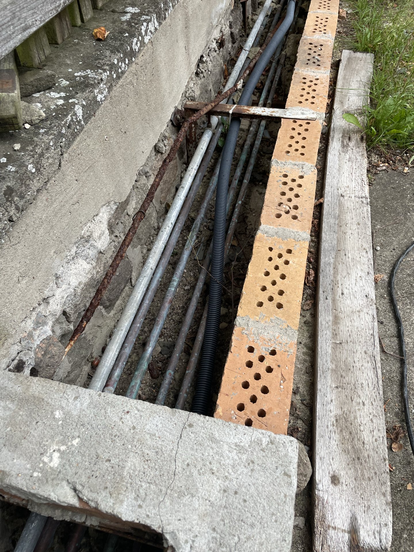

    Liebes Forum,
    ich suche nach einer Empfehlung für folgenden Fall:
    In unseren Altbau ist die Heizungsanlage (Öl) nicht im Haus, sondern im Nebengelass installiert. Das bedeutet, dass die Heizungsrohre von außen in das Haus führen. Diese sind in einem gemauerten Kanal (Höhe/Breite ca. 40cm) untergebracht, der mit Dämmung gefüllt war.
    Die alte Dämmung habe ich entfernt und plane folgendes:
    - Folie Wand zum Schutz gegen Feuchtigkeit
    - XPS/EPS-Kasten
    - PU/PE Dämmung der Rohre (100% GEG wird wegen Abstand der Rohre vermutlich nicht möglich sein)
    Den Zwischenraum würde ich mit Steinwolle füllen. Nun die Frage: Schutz gegen Wasser/Feuchte von außen soll durch eine Folie um den XPS/EPA-Kasten kommen - muss ich die Fülldämmung gegen Schwitzwasser ebenso schützen? Oder ist das zu vernachlässigen?
    Falls ihr bessere Lösungen ohne Neu-Verlegen der Rohre habt, kommentiert das auch gerne. Besten Dank vorab!
    Bernd

    Hallo chillig, nein, da habe ich mich nicht korrekt ausgedrückt. Der „Kanal“ ist ein gemauerter Vorsprung auf der Beton-Terrasse an Mauer zum Nachbarn, also oberirdisch mit den Maßen 40x40cm. Hilft das weiter?
    VG
  6. #6 bwieberlin, 27.08.2023
    bwieberlin
    bwieberlin
    26.08.2023
    Hier noch ein Bild[​IMG]

    Nein, das hilft nicht weiter. Das ist Kauderwelsch.
    Wieso braucht man da eine Folie zur Abdichtung? Wieso zur Wand hin? Wo kommt dieser "XPS-Kasten hin"? Wie schafft man es einen Kasten aus XPS zu bauen, Mineralwolle reinzustopfen und dann noch in PU-Schale liegende Rohre reinzupacken und 100% EnEV nicht zu erreichen? Das ist alles sehr wirr...
  8. #8 Gast 85175, 27.08.2023
    Gast 85175
    Gast 85175 Gast
    Der letzte Post hat sich mit dem Bild überschnitten...
    Wenn Du da Folie reinlegst und XPS-Kästen baust, dann hast vom Prinzip her eine Badewanne gebaut, das sollte dann halt auch wirklich dicht sein, was ich irgendwie bezweifle... Die Mineralwolle machts eigentlich nur noch schlimmer...
    wenn das da zeitgemäß gedämmt werden soll kannst eigentlich nur sowas wie von @LordNibbler in #2 vorgeschlagen nehmen, wenn es dir Spaß macht pack noch XPS drum herum und gut... Alles andere ist wohl nur umständliche Bastelei die eh nicht lange funktioniert....

    Das mit den XPS U - Schalen und diese ausschäumen kann man schon machen.
    Richtig anfreunden könnte ich mich damit nicht: Abschneiden, neue Leitungen verpressen mit Dämmschalen drumherum, würde mir eher gefallen. Wie viele Vor- und Rückläufe sind denn da aktiv?

    Ja, die Lage ist etwas verzwickt, das gebe ich zu. Neu machen wäre schön (inkl. Heizung), ist aber gerade nicht drin.
    Vorher waren PE/PU-Dämmung um die Rohre und der Rest mit Steinwolle gefüllt - die aber feucht, daher musste die raus.
    So kommt es zu dem Plan mit 1. Folie als Schutz vor Feuchtigkeit, 2. XPS/EPS-Kasten, 3. Füllung und 4. Rohrdämmung PE/PU…
    Die Frage wäre nur, ob ich auch Wasser von innen (Kondensation) beachten muss?
