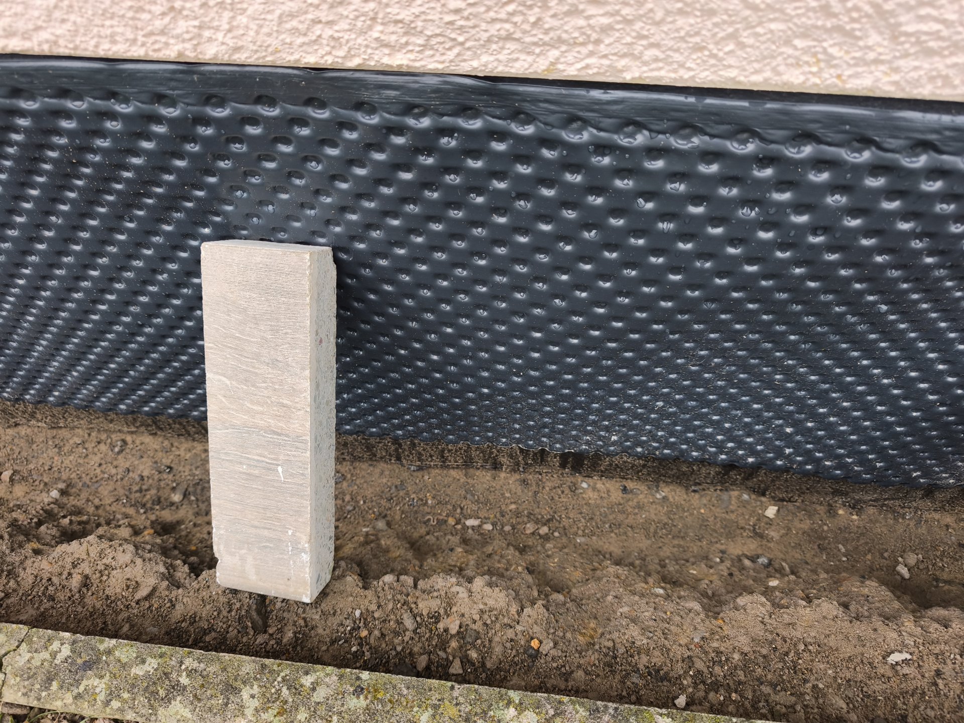

    die Isolierung bei uns wurde neu gemacht.
    Ich Frage mich, ob das hier ordentlich und fachgerecht ist.
    Der Bitumen ist bis zum Boden geschmiert.
    Das ist OK denke ich.
    Aber die Noppenbahn hört schon vor dem Boden auf.
    Ist das korrekt und ausreichend, oder sollte die Noppenbahn noch bis unten zum Boden erweitert werden?
    Danke für Rat!

    Isolierung? War der Elektriker bei Ihnen unterwegs?
    Wenn die Abdichtung nur geschmiert wurde, dann kann nicht Fachgerecht sein.
    Um was geht es genau? Sockelabdichtung?

    Die Noppenbahn ist auf jeden Fall falschrum, die Noppe soll weg von der Wand zeigen, sonst drücken die Noppen die Abdichtung kaputt.
    Ist die Kellerwand auch gedämmt worden?
