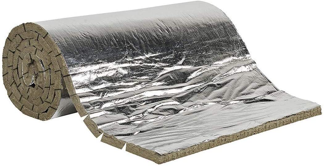

    Schornstein-Isolierung oder -Dämmung ist normalerweise alle paar Zentimeter eingeschnitten, so dass sie sich gut um ein rundes Rohr legt.
    Ist das Material meist Steinwolle!?
    -> Wäre es möglich andere Steinwolle zu verwenden,
    zB Steinwolle zur Rauchrohrisolierung? Bzw. Isolierung von Industrierohren

    Schau doch im technischen Datenblatt des jeweiligen Produkts nach dem Flammpunkt / Schmelzpunkt.
    Der liegt bei Glaswolle / Steinwolle bei 700 bzw. 1000 Grad.
    Wenn der Schornstein heisser wird, dann hast du ein ganz anderes Problem.
    Die anderen Kaminisolierungen sind auch aus keinem anderen Material.

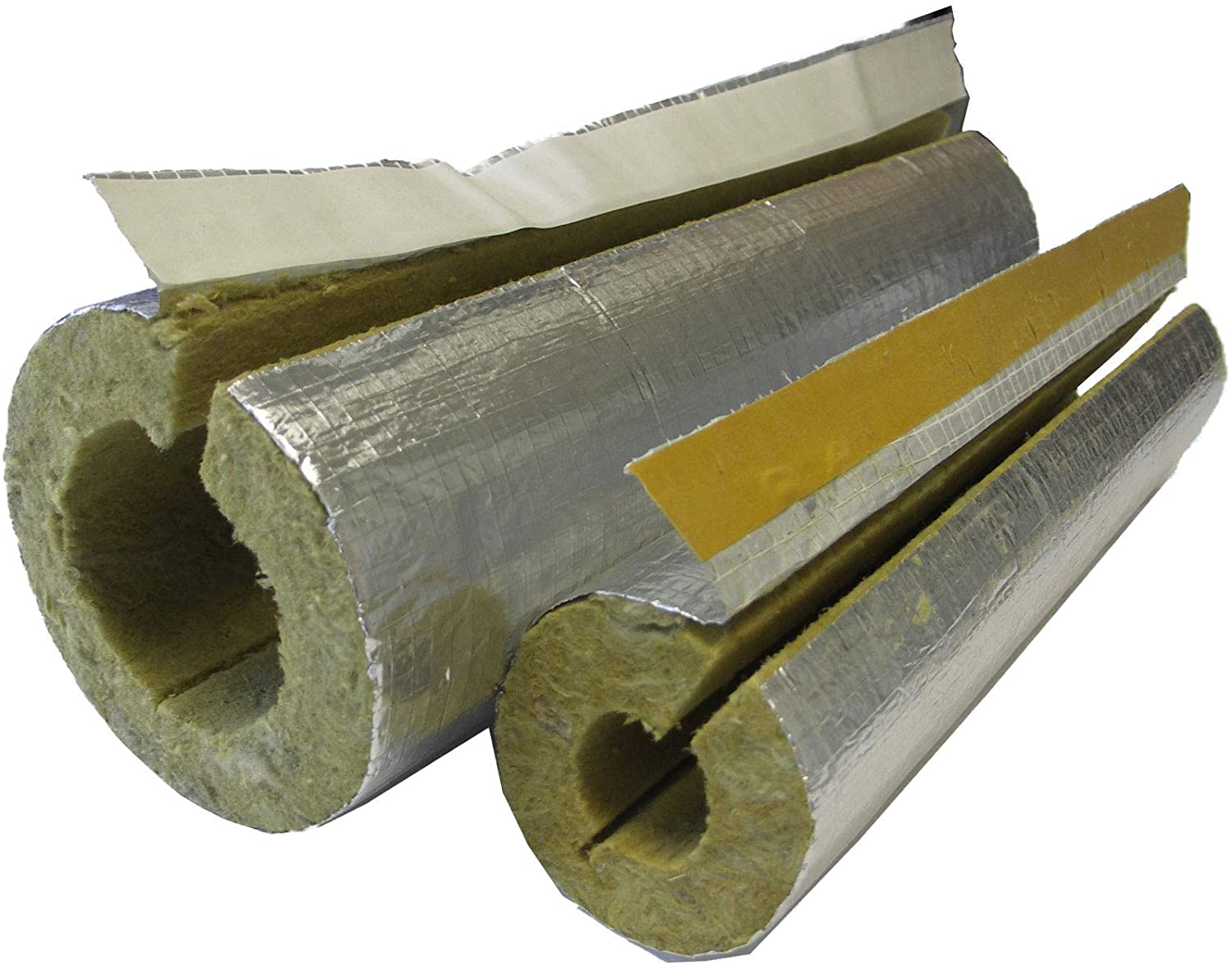

    Was mir etwas Kopfzerbrechen bereiten würde bei den von dir gezeigten Bildern ist eher der Kleber mit dem z. B. die Rohrschalen (Bild 1) zusammen geklebt werden. Der dürfte nicht so hochtemperaturbeständig sein.

    Bild 1 habe ich zum Glück nicht genommen ;)

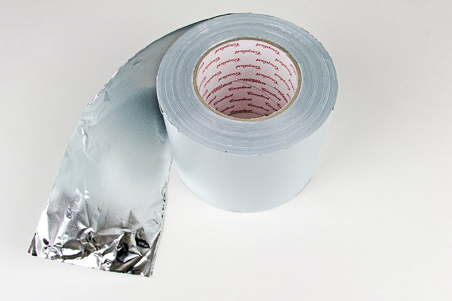

    Hab so Alu-Klebeband zum Verbinden, aber ansonsten wird die Wolle ja leicht reingequetscht und hält auch schon von allein.

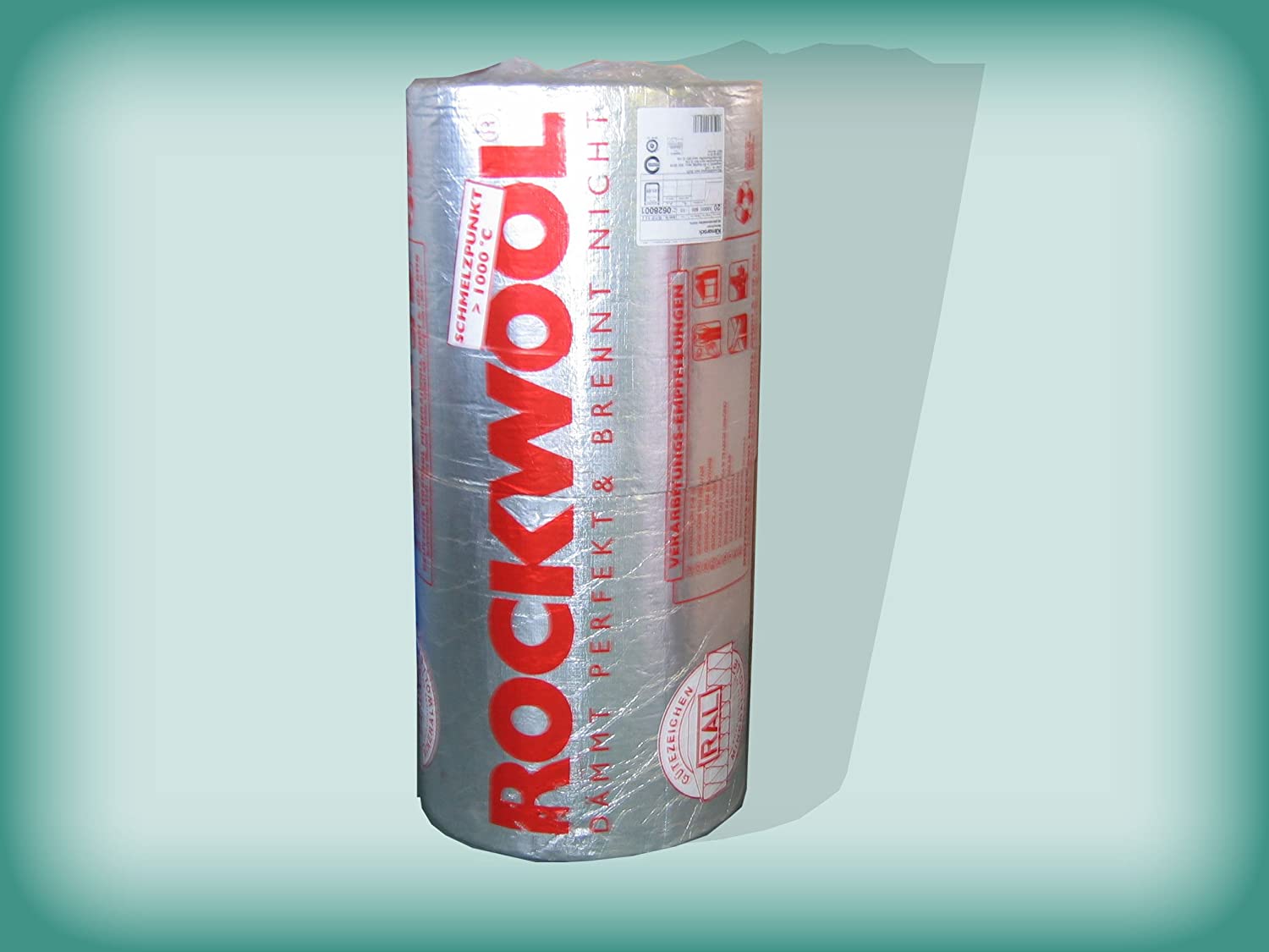

    bestellt hatte ich folgendes - 1000 oder 250 Grad beständig? :
    "Rockwool Klimarock Steinwolle Isolierung 40mm
    Rolle
    Steinwollematte auf Alugitterfolie
    Anwendungstemperatur 250°C wollseitig, max. 80°C auf der Kaschierung
    Schmelzpunkt in Grad C (DIN 4102) - > 1000° Stoßflächenausbildung
