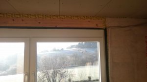

    Hallo allerseits,
    Ich habe bei meinem Altbau ein neues Dach mitsamt Gaube bekommen und befinde mich gerade im Innenausbau. Jetzt bin ich mir nicht sicher ob ich den Holzbalken über dem Fenster isolieren muss. Wärmeverlust ist mir relativ egal,ich habe nur Angst vor evtl. Schimmel.
    Wenn ich den Balken isolieren muss,kann ich dann Styrodur nehmen und darauf Gipskartonplatten kleben oder wie wird das gemacht?
    Bin für jede Hilfe dankbar.
    Lg Andreas

    Alleine um den Ebenenversatz des Holzes zum Mauerwerk auszugleichen würde ich
    schon dämmen.
    Ob es schimmelt müsstest du im U-Wert Rechner ermitteln. Das kommt auf die Sträke und das
    Material des Holzes drauf an (vermutlich Fichte ???)
    Styrodur und Gewebe oder Gipskartonplatten + Gewebe.
    Also die Dämmung und eine Rissüberbrückung für den Putz.

    Vielen Dank für die Antwort.
    Um den versatz auszugleichen dachte ich an Holzlatten.
    Welches Holz der Zimmermann verbaut habe weiß ich jetzt leider nicht.
    Ich war/bzw. bin mir nicht sicher ob das Styrodur geklebt und die Gipsplatte dann auf das Styrodur geklebt wird? Dann würde ich selbstverständlich dämmen.
    Gr Andreas

    Styrodur ist allemal besser wie eine Holzlatte.
    Holz kann arbeiten, dass Styrodur ist auch besser geeignet evtl. arbeiten des tragenden
    Holzes abzufangen.

    Styrodur und Holz sind eigentlich keine willkommene kombination. Die Dampfbremse sollte ebenfalls über das Rähm geführt werden und dann am Fenster angeschlossen werden. Holz in Wandstärke solte ausreichend sein um eine Schommelbildung zu vermeiden. Wärmedämmung ist im Normalfall kein Puzzelspiel wo man nach bedarf mal eben was ergänzt. Die Gesamtkonstruktion sollte aufeinander abgestimmt sein
