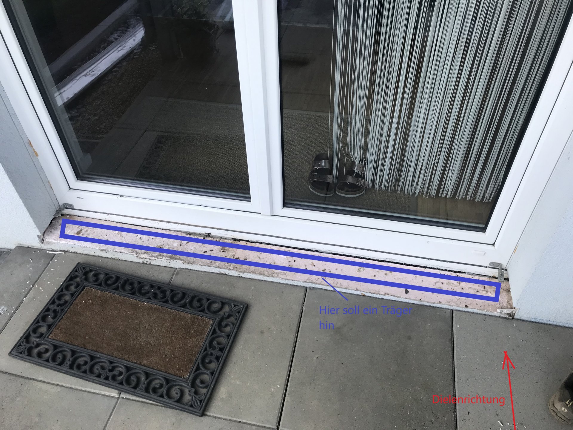

    Hallo Forumsmitglieder,
    ich möchte eine Holzterrasse auf unsere bestehende Betonplattenterasse legen. Dazu folgende Eckdaten:
    - Dielenholz: Garapa
    - Unterkonstruktion: Garapa
    - Unterkonstruktion steht auf höhenverstellbaren Stellfüßen
    - Untergrund ist verdichteter Split + Waschbetonplatten darüber
    - Abmessungen ca. 7m x 3,5m

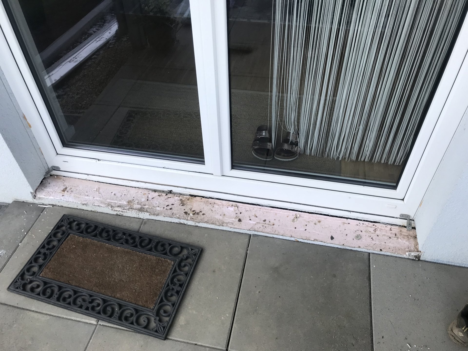

    soweit so gut. Was mir allerdings Kopfzerbrechen macht ist der Bereich bei der Terassentür. Aktuell ist dort ein Alublech als Trittschutz. Später sollen hier aber ebenfalls die Holzlatten sein. ich habe das Alublech abmontiert um zu sehen was darunter ist und festgestellt dass es sich um ca. 16cm Isoliermaterial handelt. (siehe Bilder)
    Der Lieferant für die Terrassendielen empfiehlt die Dielen max. 8cm über die Unterkonstruktion überstehen zu lassen. Das bedeutet für mich, dass dort wo jetzt die Einbuchtung für die Türe ist eine Unterkonstruktionslatte hin müsste um die Dielen entsprechend abzustützen.
    Meine Fragen an die Experten:
    - Wie würdet ihr die Latte in diesem Falls abstützen? (Direkt auf die Isolierung?)
    - Wie muss das Isoliermaterial vorbereitet werden um Schimmel, Mäuse und ähnliches nachher nicht im Mauerwerk zu haben? (Kann man einfach darüber Betonieren?)
    - Andere Ideen?
    Schon mal Danke vorab für eure Unterstützung
    LG
    Markus

    Wenn die Dielen zum Haus hin laufen kann die Unterkonstruktion parallel zum Haus verlegt werden
    und in der Laibung ist keine Auflage notwendig.
    Wenn du auf die Dämmung einen Streifen zementgebundene Platte klebst ist der auch belastbar genug.
    Den Schwellenbereich sorgfältig abdichten und dafür sorgen, dass die Entwässerungsschlitze frei bleiben-
    Der Belag kann ohne Schwelle darüber verlegt werden, sofern der Bereich spritzwassergeschützt ist
    oder alternativ eine Rinne verlegt wird.

    Hallo Andreas,
    danke für die Rückmeldung.
    So ist es, laufen zum Haus hin. Unterkonsturktion hätte ich vorgesehen, da lt. LIeferant Dielenüberstand max. 8 cm sein soll und hier hätte ich ~20cm.
    Abdichten einfach mit Beton drüber? Entwässerungsschlitze meinst du die im Türrahmen, korrekt?

    Gar kein Problem,
    Versuch mal eine Diele mit zB 28 mm Stärke bei 20 cm Überstand abzubrechen..
    Ja die Schlitze im Rahmen nicht schließen,
    Abdichten zB mit MB 2K o.ä.- Rahmen vorher anschleifen.
