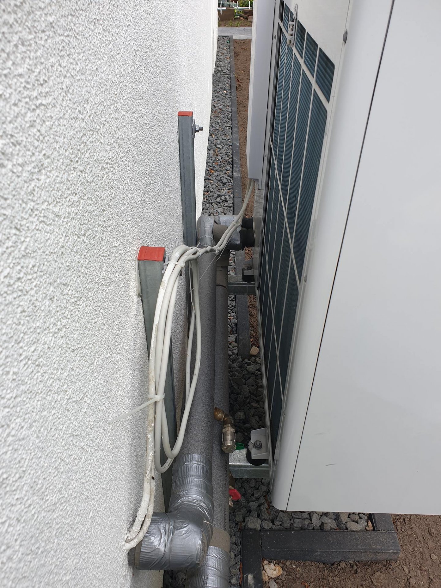

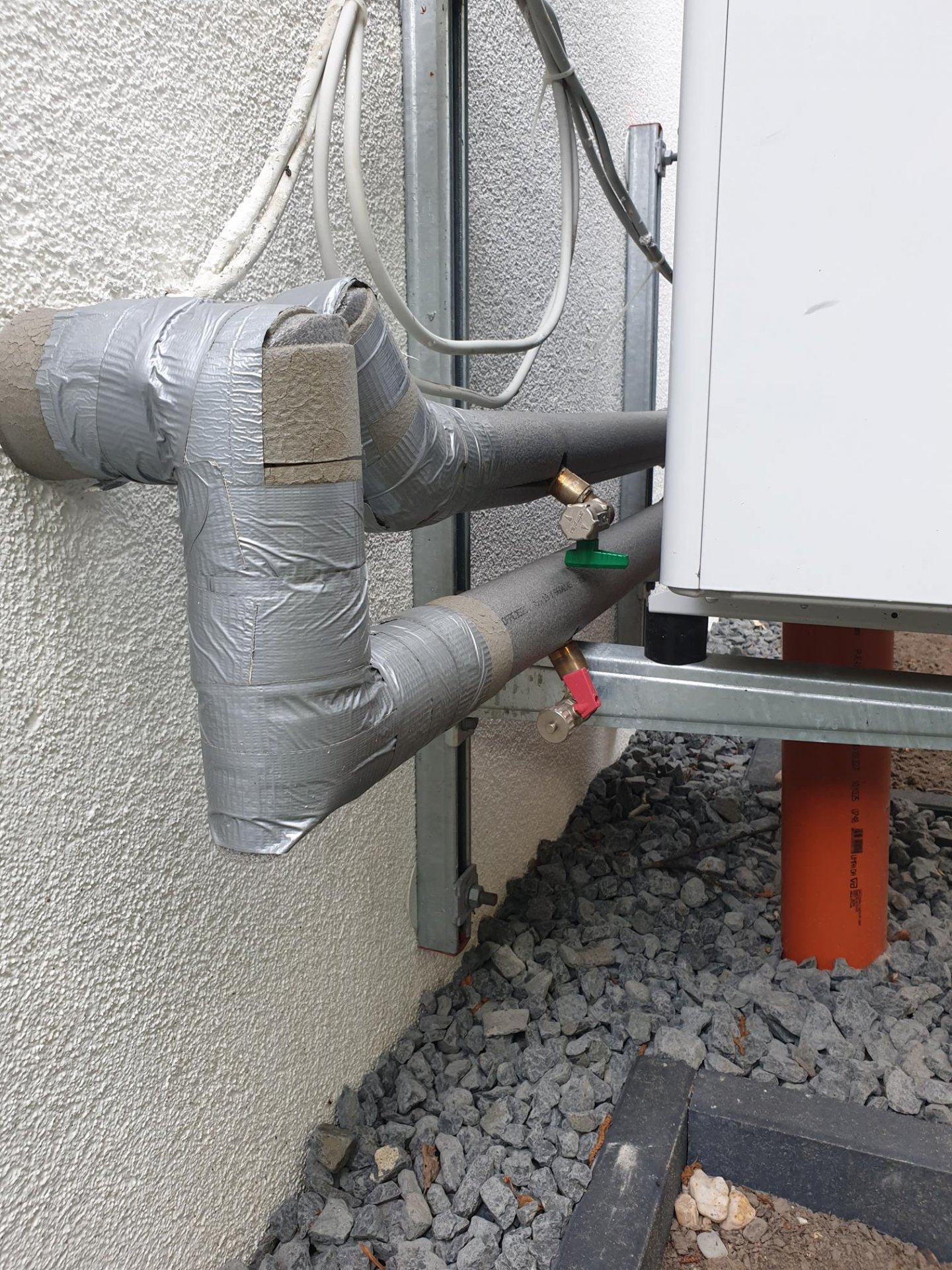

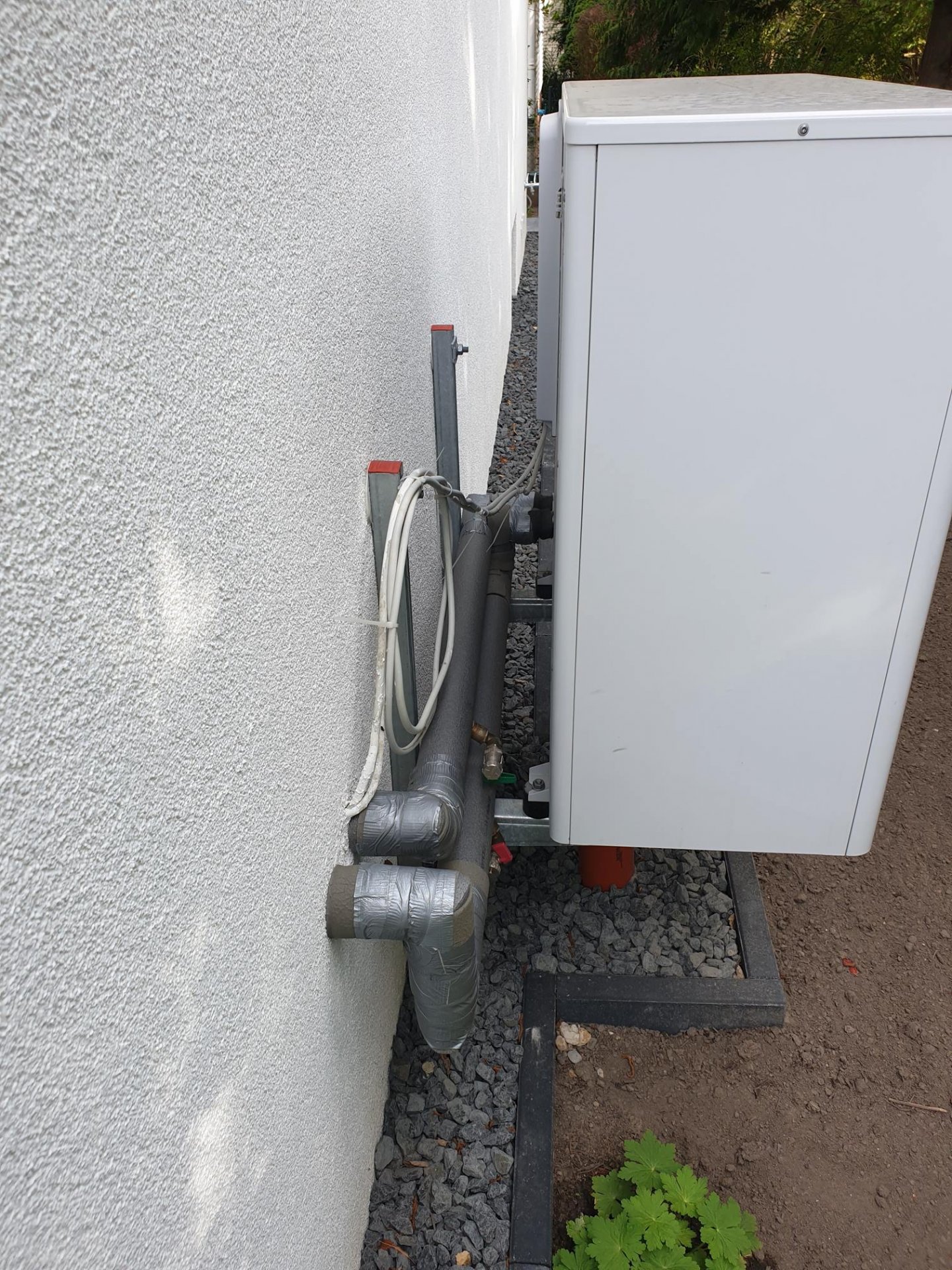

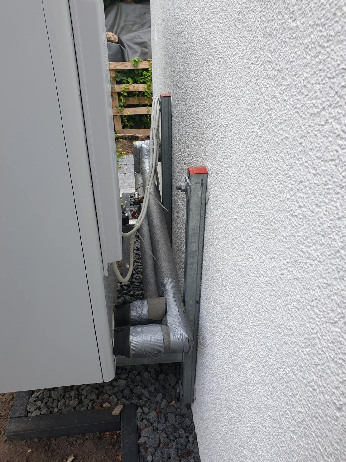

    Hallo an die Experten,
    ich Suche Rat bzgl. der Dämmung der Zu- und Ableitungen der Außeneinheit unserer Wärmepumpe. Diese wurden vom Wandanschluss ca. 100-150 cm zum Anschluss der Außeneinheit gelegt, was für uns in Ordnung war. Allerdings bin ich mit dem Heizungsbauer uneins über deren Wärmedämmung:
    1. Die Dämmstärke von ca. 100 % ist nicht ausreichend. Hier hat der Heizungsbauer schon zugesagt die Leitungen inkl. der aktuell noch lose herumghängenden Kabel zusätzlich mit 32 mm Armaflex AF Kautschuk-Isolierung zu umwickeln. Dabei wird er aber wohl Punkt 2. und 3. nicht beheben
    2. Die Rohrführung war suboptimal. Plan war wohl außen jeweils Senken zu erzeugen, so dass im Notfall (z.B. längerer Stromausfall im Winter) das Kältemittel außen aus dem System abgelassen werden kann. Damit wurde die Leitung zum äußeren Anschluss der Außeneinheit aber zwischen der Wandkonsolenhalterung und der anderen Leitung eingequetscht. Schon jetzt passte die 100% Dämmung nicht mehr zwischen die Rohre und wurde dort ausgeschnitten. Zwischen die vorhandene Dämmung und die Konsolenhalterung passt nun keine weitere Dämmung mehr, weshalb der Heizungsbauer die neue Armaflexschicht dort auch ausschneiden möchte.
    Der Heizungsbauer behauptet das die Energieverluste durch diese Dämmungsschwachstellen kaum wahrnehmbar sein werden. Andere Lösungen wie eine vernünftige Rohrlegung wären für ihn natürlich deutlich aufwändiger.
    Ich sorge mich aber davor, dass die Konsolenhalterung hier wie ein CPU Kühlerblock wirkt und die Effizienzverluste doch höher sind.
    3. Die Auslasventile (s. 2) sollen laut Plan des Heizungsbauers auch aus der neuen Armaflex Dämmung herausragen. Auch hier spricht der Heizungsbauer von vernachlässigbaren Wärmeverlusten. Ich frage mich, ob man solche Ventile normalerweise nicht auch irgendwie dämmt, z.B. mit einer Art "Dämmtopf", den man im Notfall eben abnehmen kann.
    Der Heizungsbauer möchte nächste Woche die Armaflex Dämmung kleben. Daher suche nach Einschätzung, ob ich die Probleme 1. und 2. ignorieren und das Thema damit abschließen oder auf weiterer Ausbesserung ggf. sogar Neuverlegung bestehen soll.
    Vielen Dank schon mal!
