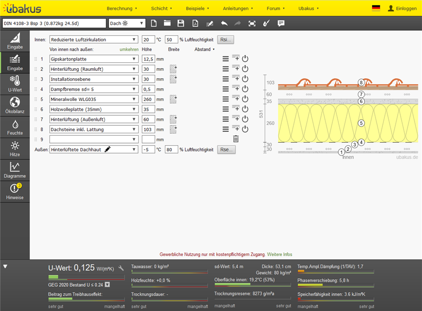

    Guten Tag,
    bin zuzeit am ausbau des DG. Nach einigen Meinungen bin ich komplett unsicher was das Thema Dampfbremse betrifft. Der Baustoffhändler riet mir zur KM Duplex, der Zimmermann meinte nimm Folie SD-100, der Energieberater meint ich könne alles nehmen, der Dachdecker meinte KM überhaupt kein Problem nur im Badezimmer Folie? Jeder sagt etwas anderes.
    Der Dachaufbau ist wie folgt:
    Dachpfannen
    Lattung
    Konterlattung
    Pavatex 35mm
    ZWischensparrendämmung 260mm Glaswolle 035
    (Dann eigentlich KM Duplex)
    Anpresslatte
    Querlattung
    Gipskarton
    Wie sind die Erfahrungen diesbezüglich, da bei der Dämmstärke die Angst besteht, dass zu viel Wasser eindringt und das nichtmehr rücktrocknen kann. Doch lieber eine mit einem anderen SD Wert? Aber welche?
    Der ubukus Rechner sagt, keine Probleme?
    Ich hatte auch mal irgendwo gelesen, dass der KM nur funktioniert wenn kein Baum in der Nähe steht bzgl. Schatten und Rücktrocknung.
    Das Haus steht eigentlich mittig "auf dem Feld" ohne Baum und Schatten in der Nähe Der First ist nach Westen gerichtet. Der First ist "offen". Der kleine Spitz übet den Kehlbalken (etwa 70cm) hoch, soll nicht gedämmt werden. Sprich KM unter die Kehlbalkenlage und nur die Kehlbalken gedämmt.
    So oft wie dieser Membran verbaut ist müssten doch einige langzeit Erfahrungen vorhanden
    Würde mich freuen, wenn mir die Unsicherheit etwas genommen wird. Danke im vorraus

    Wir haben bereits die 1. Generation der Vario Duplex sehr oft verbaut und seit einigen Jahren die KM, mir ist kein DG Ausbau bekannt, der damit Probleme hat,
    bezügl. Schimmelbildung, Wassereindrang oder ähnliches, Angst oder Bedenken sind da fehl am Platz

    Dein Dachaufbau hat eine Hinterlüftung.
    Alles was da an Feuchte in die Wolle kommt, trocknet dort weg.
    Deshalb hast du beim Ubakus auch keine Trocknungsdauer oder Tauwasserausfall.
    Wenn du dir unsicher bist, kannst du aber die Isover X-TraSafe nehmen - deren HighEnd Produkt. Die ist auch super zu verarbeiten mit dem Klettbandsystem.
