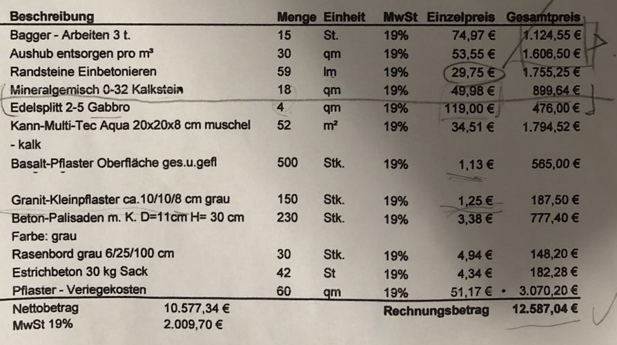

    Ich wollte ein Garten neu gestalten und daher habe einen Gartenbauer durch ebay Kleinanzeigen gesucht. Er war vor Ort und hat den Baustellen und meine Skizze über das Design des Garten geguckt. Nach zwei Tagen hat er mir ein Nachricht geschrieben, “
    wir haben Ihr Gartenprojekt ein bisschen durchgerechnet.Abhängig von den Pflanzen und Bäumen und den Restlichen Materialien rechnen wir mit Kosten von ca. 18.000,00 € bis 23.000,00 €. Falls die Kosten in Ihr Budget passen, würden wir einen Termine vereinbaren um die Details zu besprechen.
    Danach können wir Ihnen eine genaue Kostenaufstellung geben.“
    Ich denke, insgesamt ca. €20,000 für das gesamte Projekt, ink Pflanzen, Hochbeete, Bäume, Pergola, ist nicht schlimm. Dann habe ich geantwortet, „es passt. „ Und habe ich einen Termin mit ihm vereinbart. Als er noch gekommen ist, hat er mir viele Kataloge vom seinen Partner gegeben, sagt ich die Kataloge in Ruhe lesen darf und ihm Bescheid geben, welche Pflaster ich benutzen wollte.
    Und dann in den folgenden Tagen ist er mehrmals gekommen, das Garten genau gemessen, und eben markiert wo die Gartenweg gelegt werden soll. Aber die vorher abgesprochene Kostenaufstellung hat er immer noch nicht gegeben bis Gestern.
    Auf der Kostenvoranschlag ist nur die Terrasse und Weg, es kostet bereits 12,000 Euro für ca. 60qm. Ca. 200euro/qm. Und er behauptete, die Terrasse und Weg kostet 70% des Gesamte Budget. Ich sagte, das ist zu viel und ich muss mir in Ruhe überlegen. Er war erstaunt. Er dachte, ich habe ihm schon zugesagt…..
    Fragen: 1. ist der Kostenvoranschlag sinnvoll?
    2. Habe ich etwa falsches getan oder gesagt? Wie soll ich tun wenn ich ihm ablehnen wollte? 100Euro geben für seine Zeit und Mühe?
    3. Kostet die Terrasse und Gehweg wirklich 70% des Budgets? Terrasse und Weg wurden bereits teilweise gebaut.

    Kostenvoranschlag vom den Herrn

    Das er für das Angebot einen gewissen Aufwand hat ist normal und kein Grund ihm 100 € zu schenken.
    Wenn kein Betrag für die Erstellung des Angebotes vorher vereinbart wurde, kann er hinterher keine Kosten fordern. Es ist nicht unüblich, daß der AN die Kosten nach und nach offenbart, aber eine schäbige Handlungsweise.
    Dann hat er schon einiges getan und will Fordrungen stellen können. Er war ja schon für den AG tätig und der AG kann jetzt schlecht die Angelegenheit abblasen.
    In diesem Stil arbeitet er dann weiter. Finger weg!!
    Es ist gut, wenn man in der Lage ist, die einzelnen Arbeiten selbst aufzulisten und die Preise eintragen zu lassen. Aber diese Liste muß vollständig sein!! Sonst kommen hinterher Positionen, die zwangsläufig erforderlich sind, zu besonders teueren Preisen.

    Bin jetzt gerad irritiert. Ca. 20000€ waren vereinbart und er sagt, dass 12.000€ etwa 70% der Gesamtkosten ist.
    Wo ist jetzt das Problem?
    Ohne Fotos und genauer beschreibung wird hier keiner Einschätzen können, ob die Kosten "gerechtfertigt" sind.

    Dann lass dir doch die Gesamtkostenaufstellung geben.
    Vielleicht ist er ein teurer Pflasterer hat aber einen grünen Daumen und ist dort preiswerter.
    Wenn das Gesamtbudget dir passt ist doch alles gut.
    Die oben aufgerufenen Preise sind tatsächlich über dem Marktniveau, aber wir wissen auch nicht wie verwinkelt bei dir alles ist.

    Mal zu den Preisen:
    Bagger, Aushub und Randsteine sind normal,
    Schotter und Splitt finde ich schon heftig teuer.
    Das Pflastern liest sich auch nicht günstig, wenns inkusive Splitt und Schnitt wäre, würde ich es am oberen Rand von so gerade noch ok einordnen...

    Es sind auch drei verschiedene Pflastersteine angegeben.
    Und Palisaden als Randeinfassung.
    Das sind alles Kostentreiber und stehen eher nicht für einfache Geometrien .
