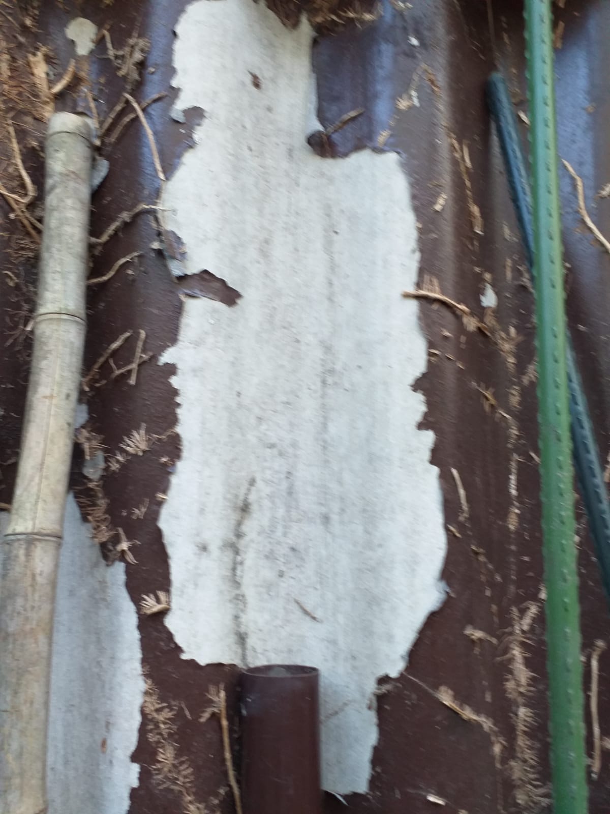

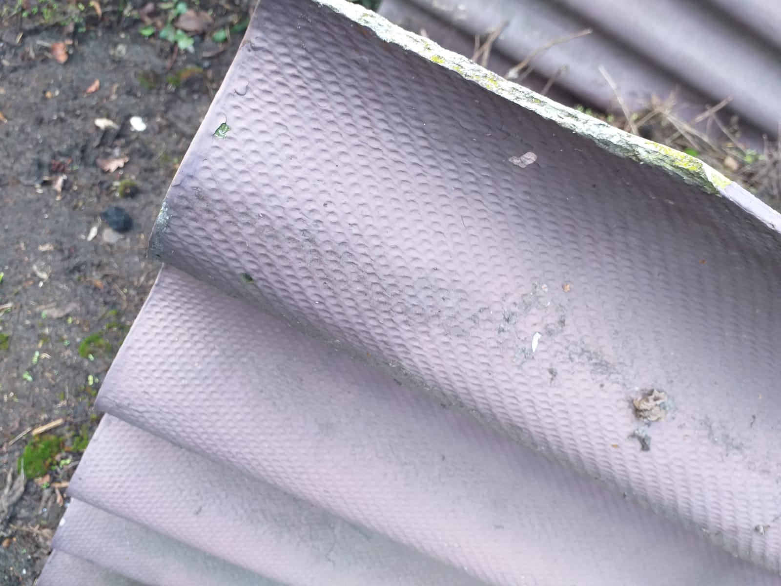

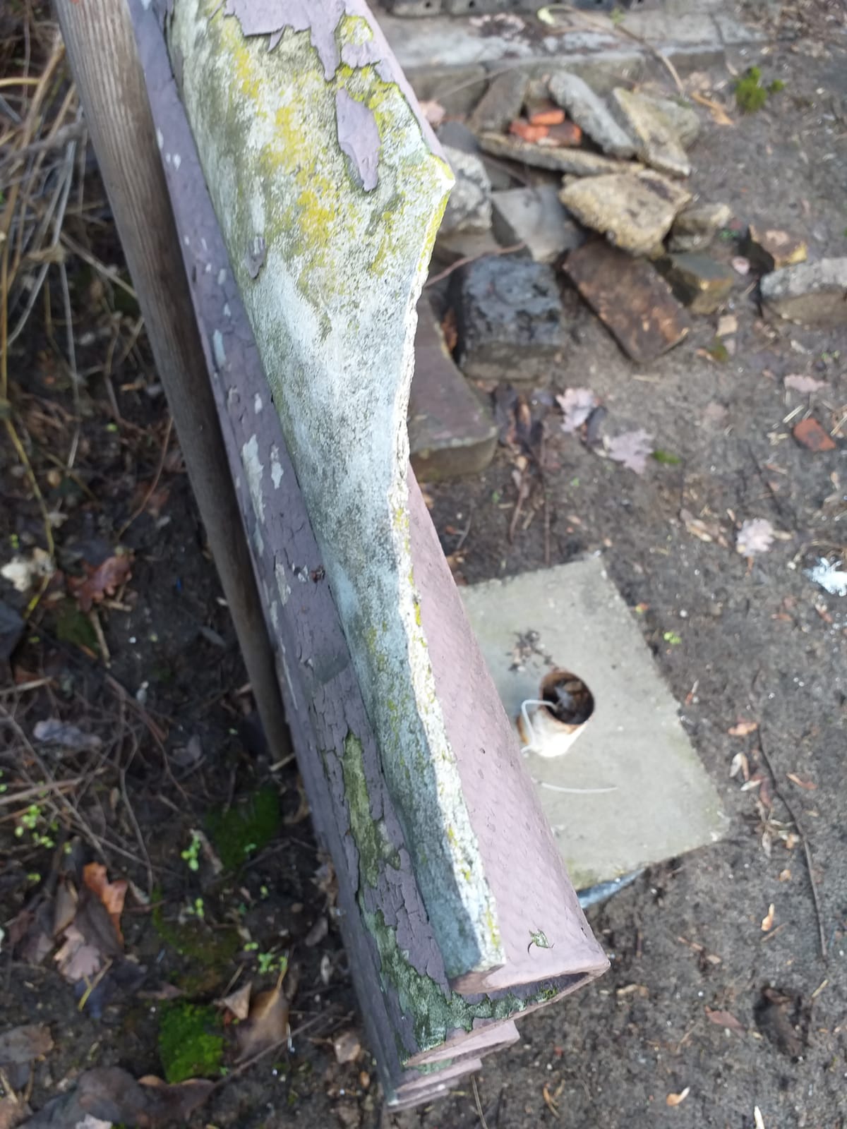

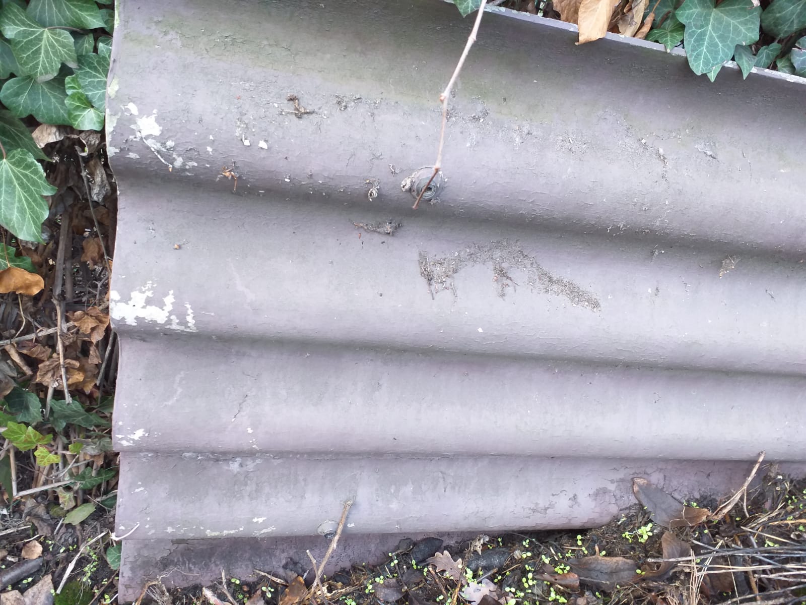

    Liebe Experten.
    Kann mir jemand sagen ob Aspest in diesen Platten ist?
    Bild 2 zeigt eine Außenwand von der Laube in meinem Garten. Sie kam zum Vorschein, als ich den Efeu entfernt habe.
    Die anderen Bilder sind als Komposter upcycelt worden.
    Leider weiß ich nicht wie alt die Platten sind, da ich sie im Garten mit übernommen habe. Die Laube ist laut Unterlagen von 1980.
    Ich hoffe einer von euch kann mir weiterhelfen!
    Vielen Dank schonmal!

    das kann hier keiner sicher sagen, Probe entnehmen und in ein Labor schicken NUR dann hast du Gewissheit

    Pest nicht, best vermutlich ja.

    Bis Anfang der 90er Jahre waren die nahezu ausschließlich aus Asbestzement. Beprobung wäre rausgeschmissenes Geld.
    Die Platten kannst Du, ohne sie zu zerbrechen, in Folie packen und zum nächsten Wertstoffhof bringen.

    Nach meinem Wissen wurden erst ab mitte der 80er diese Platten ohne Asbest hergestellt. Da sollte dann eine Markierung "AF" (Asbest frei) oder so drauf sein.
    Bei deiner Herstellungszeit würde ich sagen, PGH.
    Ansich ist das stark gebundenener Asbest. Der ist eigentlich ungefährlich. Problematisch wird es, wenn die Platten beschädigt werden, also mechanische Beanspruchungen. Da reicht schon kehren. Das fängt nicht erst beim Bohren, Sägen an.
    Im Prinzip kannst das so lassen, aber wenn es dich aber stört, dann schnapp dir nen Freund, zieh euch einen Schutzanzug an, kauft sinnvolle Atemmasken (FFP3), dazu nen Asbest-BigBag, macht das alles ordentlich Nass (Asbeststäube sind das gefährliche) und legt die Dinger, ohne sie zu zerbrechen, in den Sack, schmeißt die Schutzanzüge+Maske hinterher und bringt das zu deinem örtlichen Entsorger. Alternativ gibt es dafür natürlich Firmen.

    Die 3 Kompostplatten werde ich wie beschrieben entsorgen, also nass und einpacken zum Recyclinghof für Schadstoffe.
    Aber mit der Wandplatte (Bild 2) weiß ich nicht was tun. Sie wurde irgendwann Mal mit Holzschutzlack gestrichen, wie der Rest der Laube und sie ist echt riesig. 2,5m hoch 3,5m breit bestimmt weit über 100kg. Zudem ist sie festgeschraubt oder genietet
    Bis auf den abgeblätterten Holzschutzlack scheint sie sonst intakt zu sein.
    Ich habe Angst mehr Schäden anzurichten, wenn ich sie austausche...
    Kann ich diese Platte streichen? Und wenn ja womit?
  14. Nico83
    Nico83
    18.12.2019
    Also die riesige Platte von der Laube zu entfernen, schätze ich wegen der Verschraubung sehr riskant ein. Dann müsste ich bestimmt eine Fachfirma beauftragen, oder gibt es eine Möglichkeit (ist es erlaubt) das selbst zu machen?

    Es gibt keine AZ-Platten 2,5 x 3,5 m.

    Ich werde morgen hinfahren und Mal nachmessen und gucken ob es evtl. doch 2 Platten sind.
    Wo würde ich denn eine Kennzeichnung finden, falls eine vorhanden ist?

    Auf der Rückseite AF oder NT eingeprägt
    Abbau der Platte (auch der Wand) sehe ich nicht problematisch.
