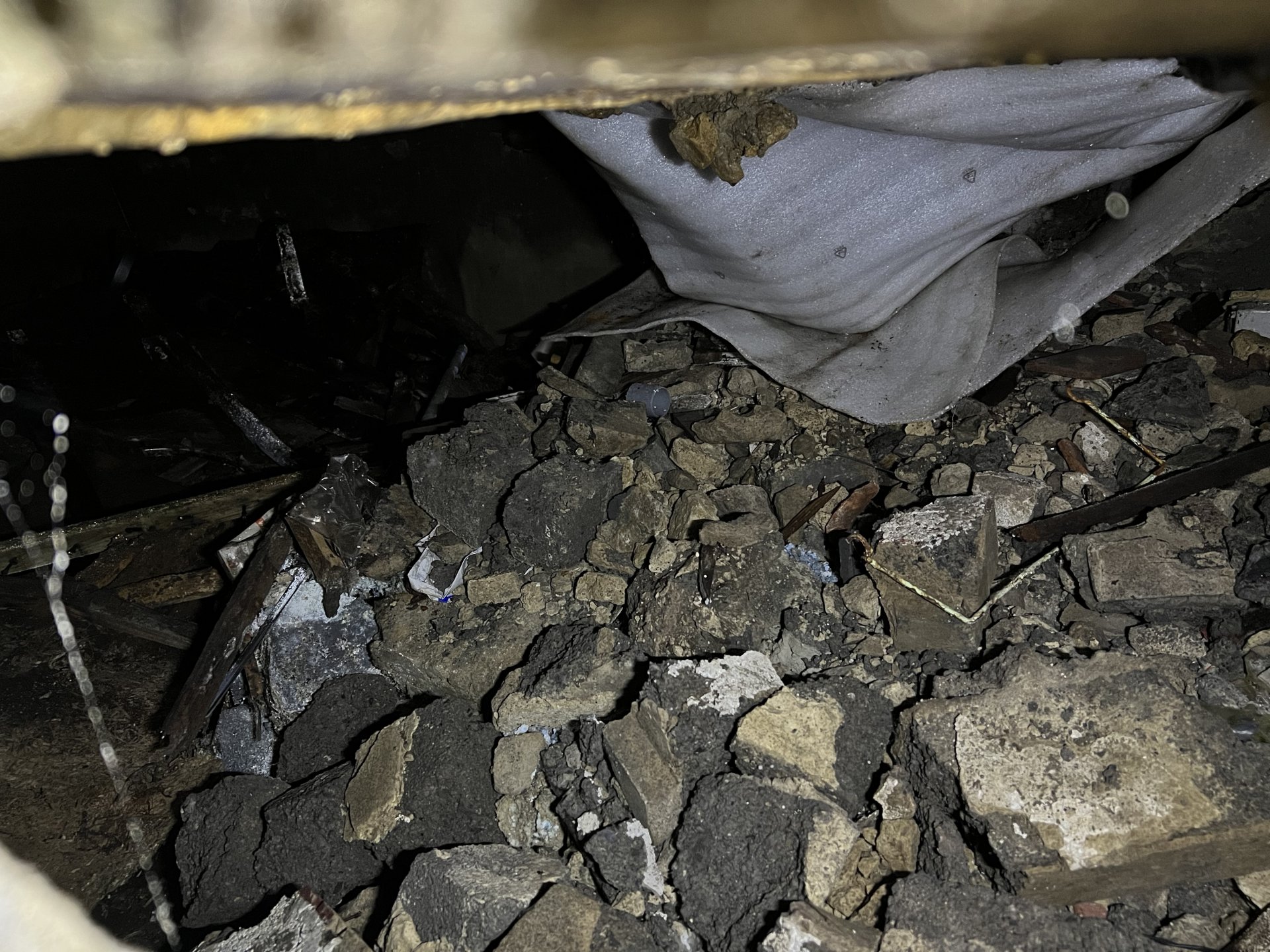

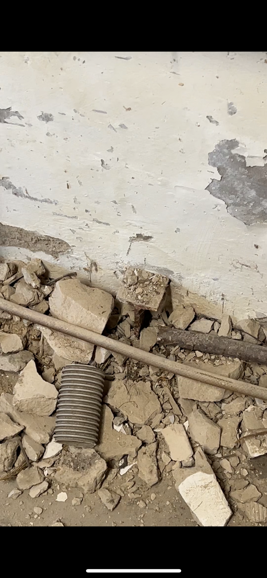

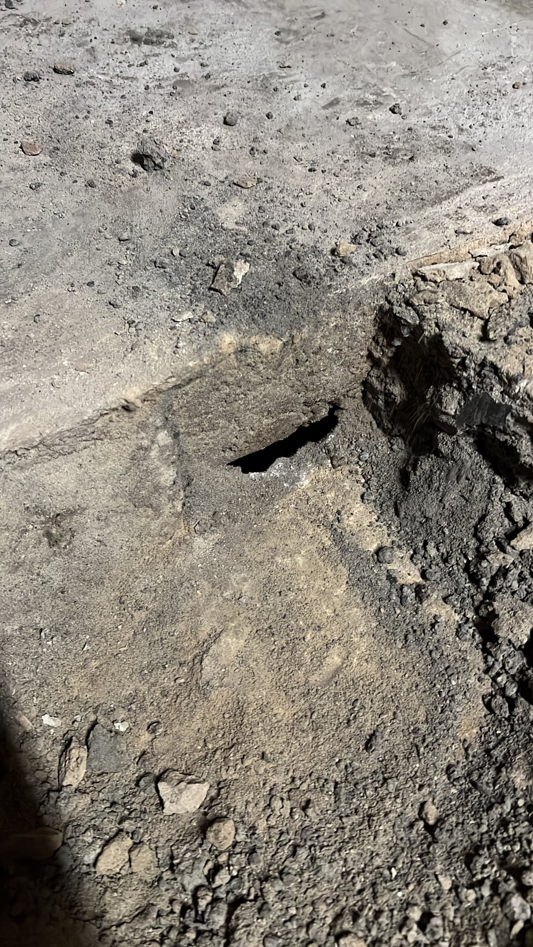

    Moin moin zusammen,
    wir bauen derzeit unsere Scheune um bzw reißen alle Wände ein um eine große Fläche zu haben. Die Scheune soll als Werkstatt für unsere Autos sein und als Stellplatz dienen.
    Wir haben heute einen Durchbruch gemacht und bei der letzten Reihe Steine ist aufgefallen, dass dort ein Loch ist. Von dem einen Raum zum nächsten gibt’s eine Stufe und in der Bodenplatte sind T Stahlträger mit einbetoniert. Erst war der Plan den Boden komplett aufzustemmen und bündig mit dem Rest zu betonieren.. das können wir glaube ich erstmal vergessen und werden eine Rampe bauen.
    Wie dem auch sei. Wir haben mal eine Taschenlampe in das kleine Loch gehalten und ein Foto gemacht. Augenscheinlich ist unter den Bodenplatte ein Riesen Schacht (ich schätze 1-1,5m tief?). Breite ungefähr 3-4m und Länge kann ich überhaupt nicht einschätzen. Könnte 4-6m lang sein. So wie das damals gemacht wurde, voll mit Müll und Bauschutt.
    Da wir mit Autos drüber fahren wollen und abstellen wollen, ist nun die Frage ob das ganze überhaupt hält. Sind die T Stahlträger die dort eingelassen sind genug? Wie kann ich herausfinden ob dort Bewährungsstahl mit eingearbeitet wurde? Gibt’s da ein Messgerät für? Oder ist die einzige Option kaputt machen, gucken, alles zu schütten und neu machen?
    Aktuell bzw jahrelang war der Anteil dahinter ein Partyraum und eine kleine „Werkstatt“ zum Heimwerken. Daher meine Bedenken wenn ich da mit 1,5 Tonnen kfz drüber fahre.
    Fotos hänge ich mit an.
    Auf dem einen Foto sieht man die der T Stahlträger aus der Wand bzw aus dem Boden guckt.
    Danke für eure Nachrichten im Voraus!
    Grüße
    Christian

    Wenn du Bedenken zur Statik hast, wäre wohl ein Ortstermin mit einem Statiker die richtige Lösung. Der kann sich dann alles vor Ort ansehen und eine Empfehlung zur Resttragfähigkeit der alten Konstruktion abgeben und vielleicht noch einige Empfehlungen zur Sicherung / Stabilisierung geben.
    Mit 3 Detailfotos kommen wir hier nicht weiter.
