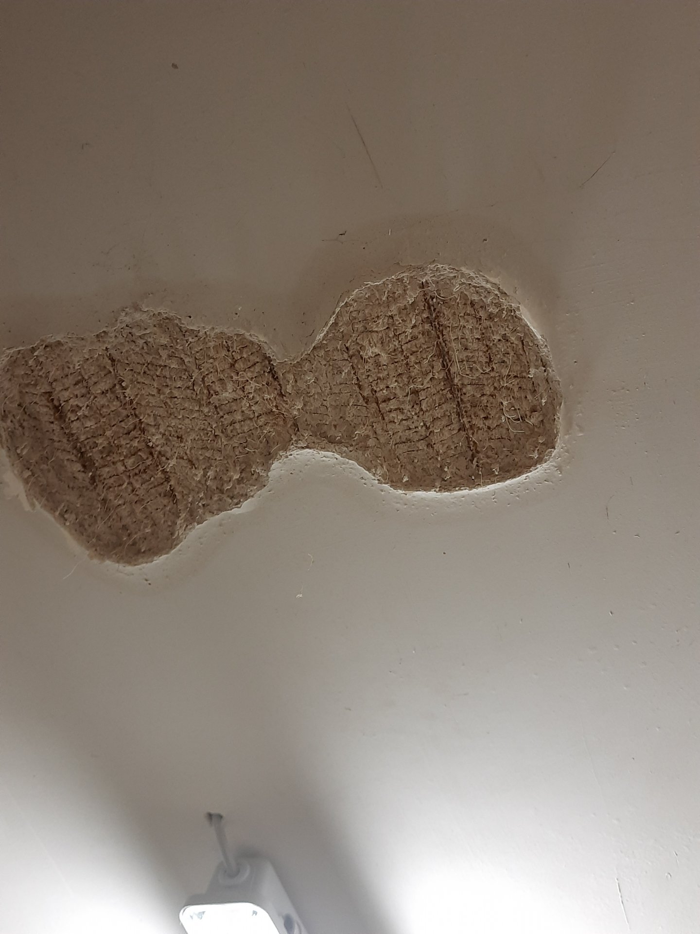

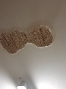

    Kellerraum im Berliner Haus Bj. ca. 1975
    Ist das Asbest?

    Asbest ist auf Fotos vermutlich gar nicht zu erkennen, nur durch eine Untersuchung im Labor feststellbar.

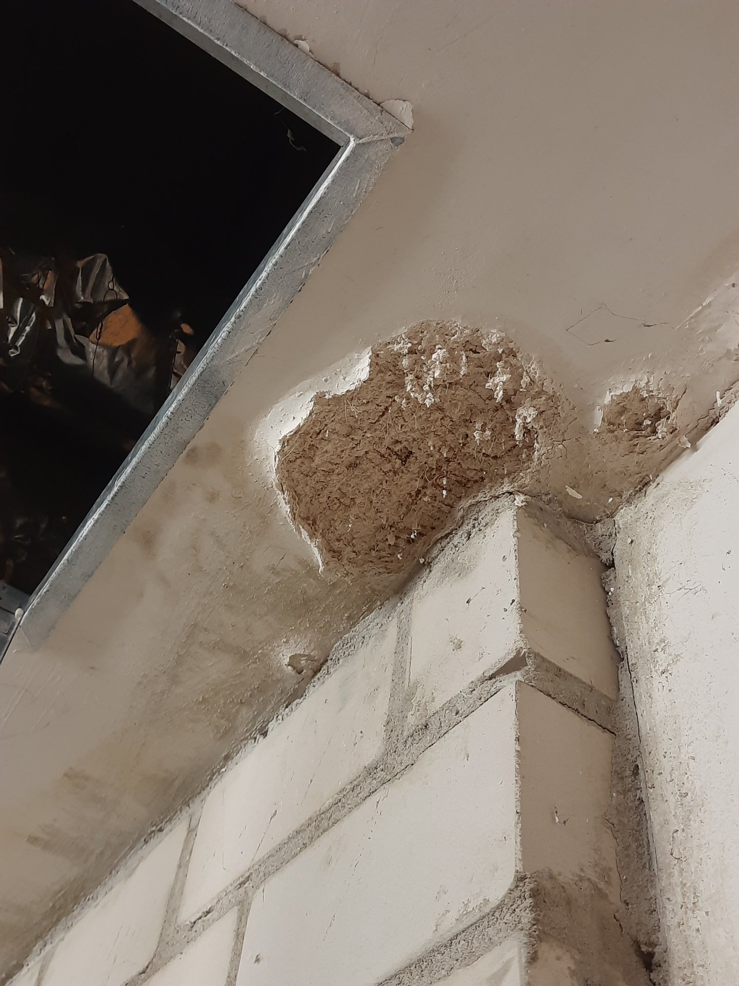

    Könnte da Asbest sein? Bj 1975

    ok danke, Alex. Das ist ein Fahrradraum wo ich des öfteren das Fahrrad rein bringe...

    Haargips auf RSM, falls das Vieh Tollwut hatte ......:mega_lol::mega_lol::mega_lol::mega_lol:

    musst du nicht, der Berndt macht gern mal ein Späßle…...
    auch wenn da Asbest enthalten sein sollte, solange du das nicht mechanisch bearbeitest passiert nichts

    Als Untergrund sehe ich verm.Flachripp von RSM, dieses wurde mit HAARGIPS verm. unter Zugabe von Sand verputzt.
    HAARGIPS ist normaler Baugips (heutzutage als Elektrikergips vertrieben) welchem Tierhaare beigemischt waren (daher das Witzchen von wegen der Tollwut!!)
    Du siehst ich finde nix Teufliches in diesen Materialien
