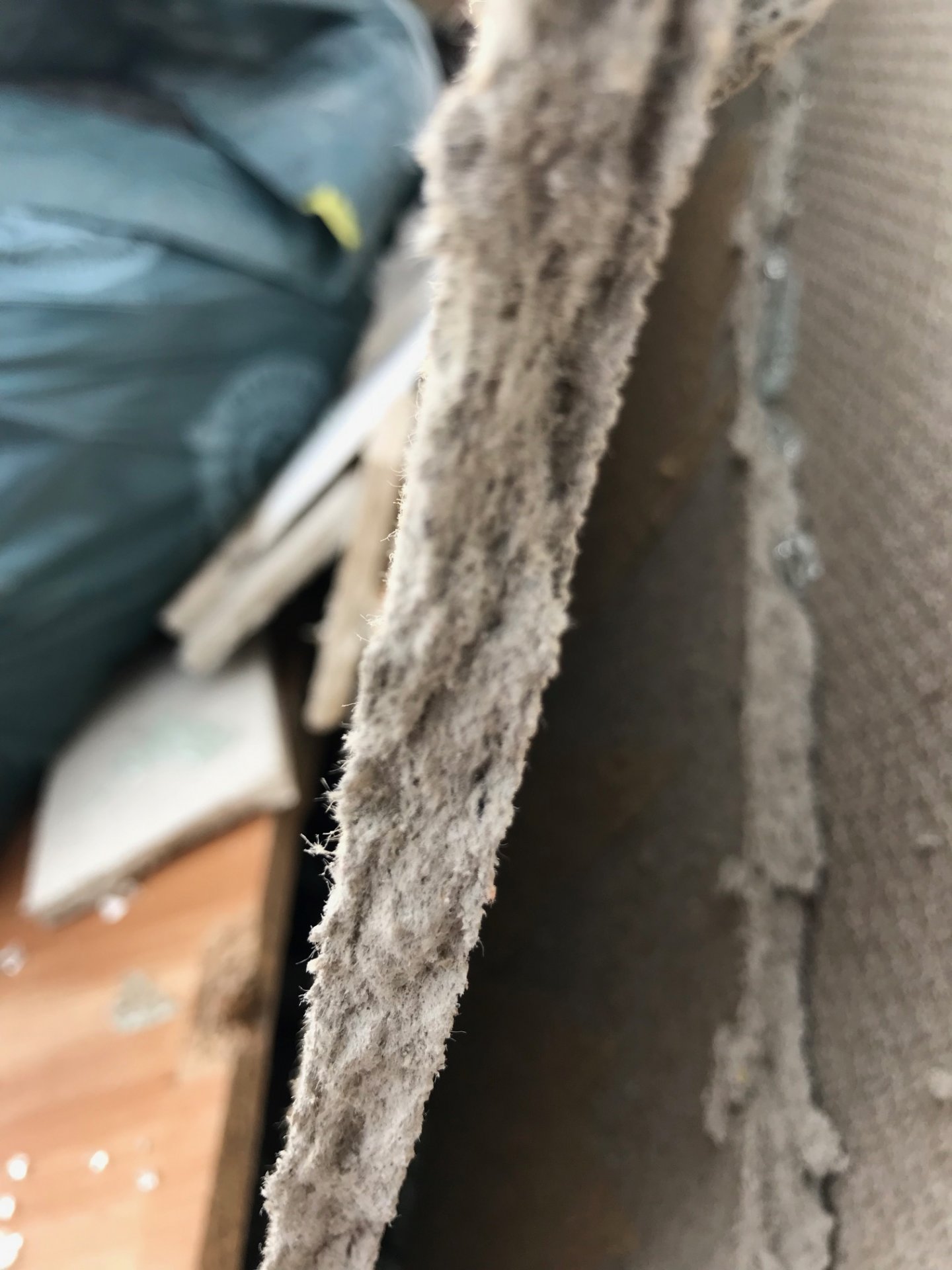

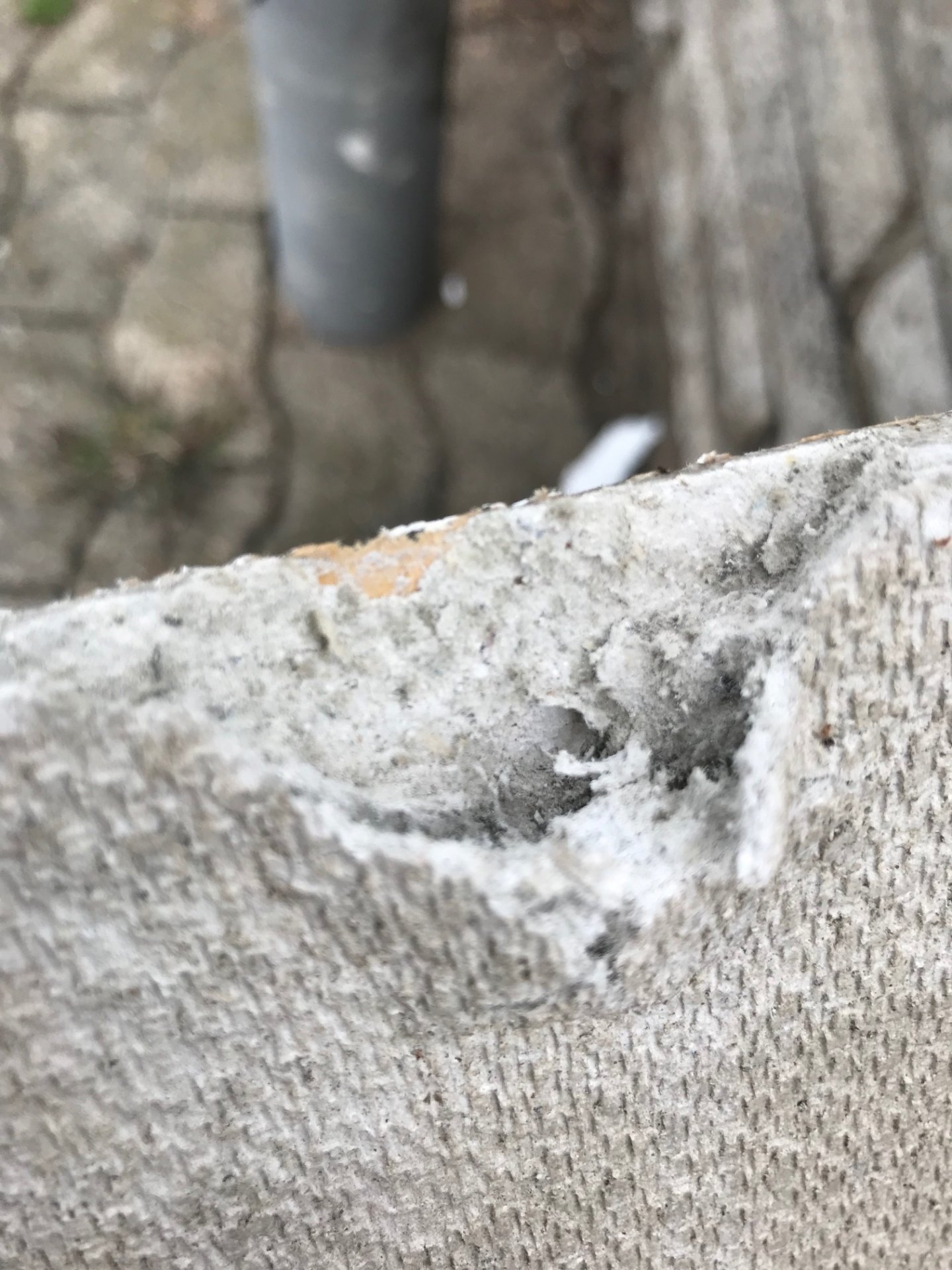

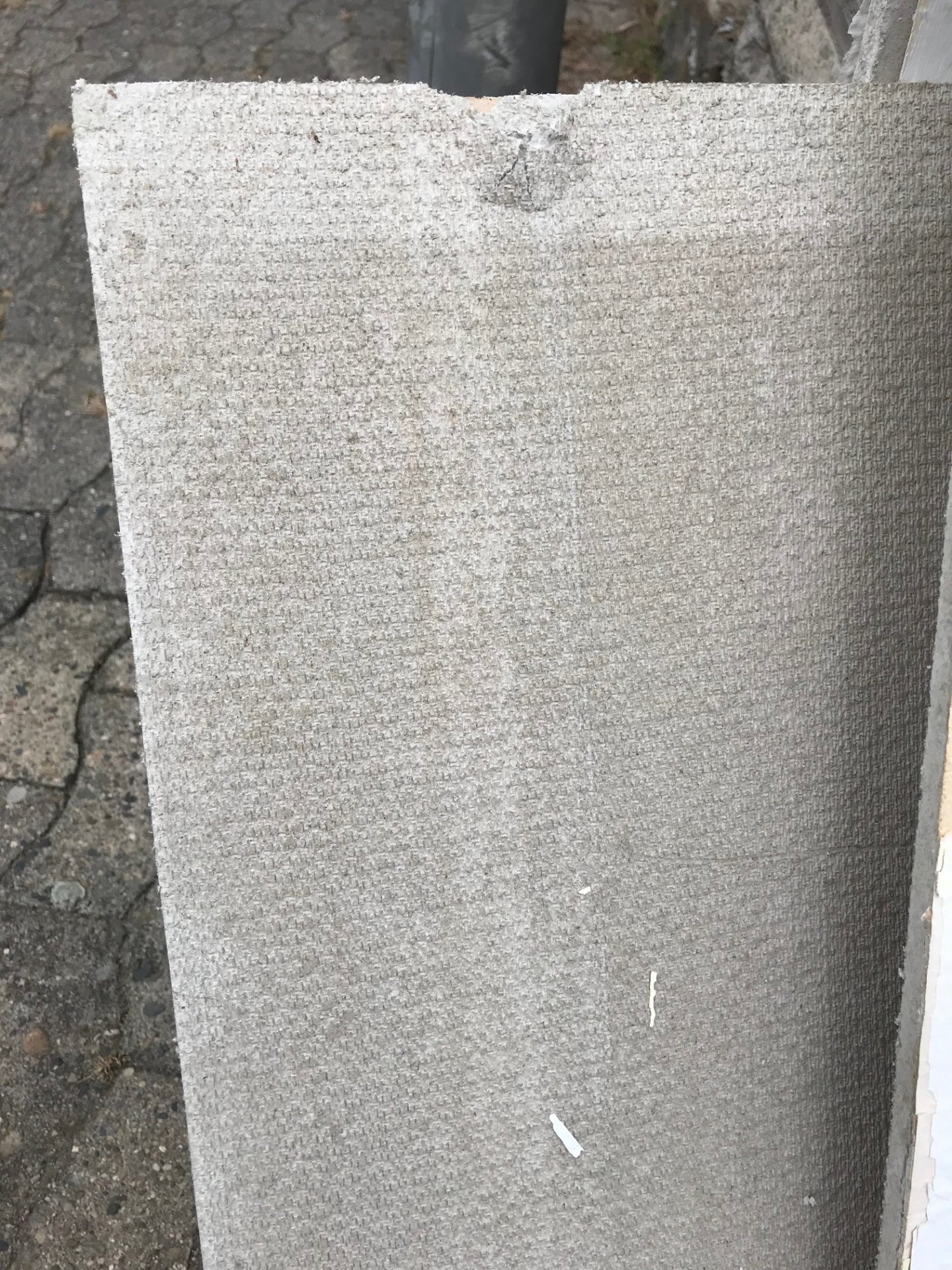

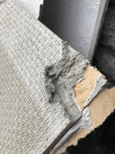

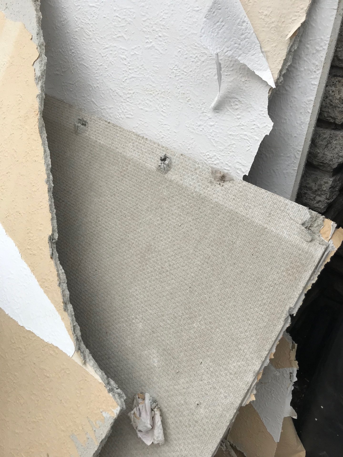

Diskutiere Ist das Asbest? im Sanierung konkret Forum im Bereich Altbau; Hallo, habe hier Platten gefunden, die grau und faserig sind. Ist das Asbest? Verbaut wurden sie um 1983. Das Material ist weich und lässt sich...

    Das ist leider mit ziemlicher Sicherheit Asbest, und zwar in der gefährlichsten, der schwachgebundenen Form. Diese Platten hießen "Bromabestplatten", soweit ich weiß. Sie bestehen fast vollständig aus Weißasbest (Chrysotil), lassen sich einfach brechen, fühlen sich "schmierig" an. Das Zeug befeuchten und zum Entsorgen geben, das ist echt gefährlich.

    Da schließe ich mich an. Sokalitplatte aus dem Odenwald Faserplattenwerk. Ich würde mir Schutzanzug für Asbest inklusive Maske, Handschuhen und Brille kaufen, lokalen Entsorger kontaktieren und BigBags beziehen, Platten darin versiegeln und schnellstmöglichst entsorgen! Falls sie in einem Raum gelagert wurden, würde ich auch diesen gründlich und mehrfach absaugen. Das ist jedoch alles noch nicht DIN-Konform! Einen Entsorgungsbetrieb zu kontaktieren wäre die sicherste Lösung! In Bayern meines Wissens übrigens schon verpflichtend.

    Derartige Leichtbauplatten sind bereits ohne mechanische Belastung hochgefährlich und besitzen ein sehr hohes Faserfreisetzungspotenzial. Ich empfehle hier dringend eine professionelle Fachfirma mit den Abbruchmaßnahmen zu beauftragen. Diese benötigen für derartige Arbeiten eine staatliche Sachkunde nach TRGS 519. Je nachdem wo Sie wohnen, nehmen die Deponiebetreiber derartige Gefahrstoffe von Privatpersonen gar nicht an bzw. mit relativ hohem Aufwand für Sie (vgl. Beitrag oben).
