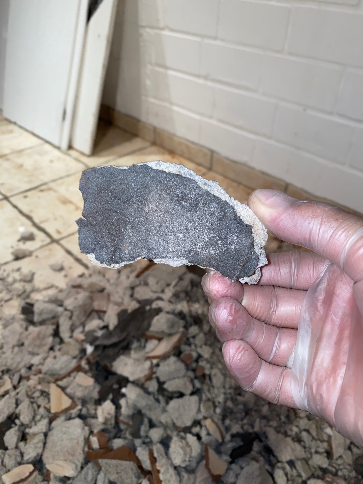

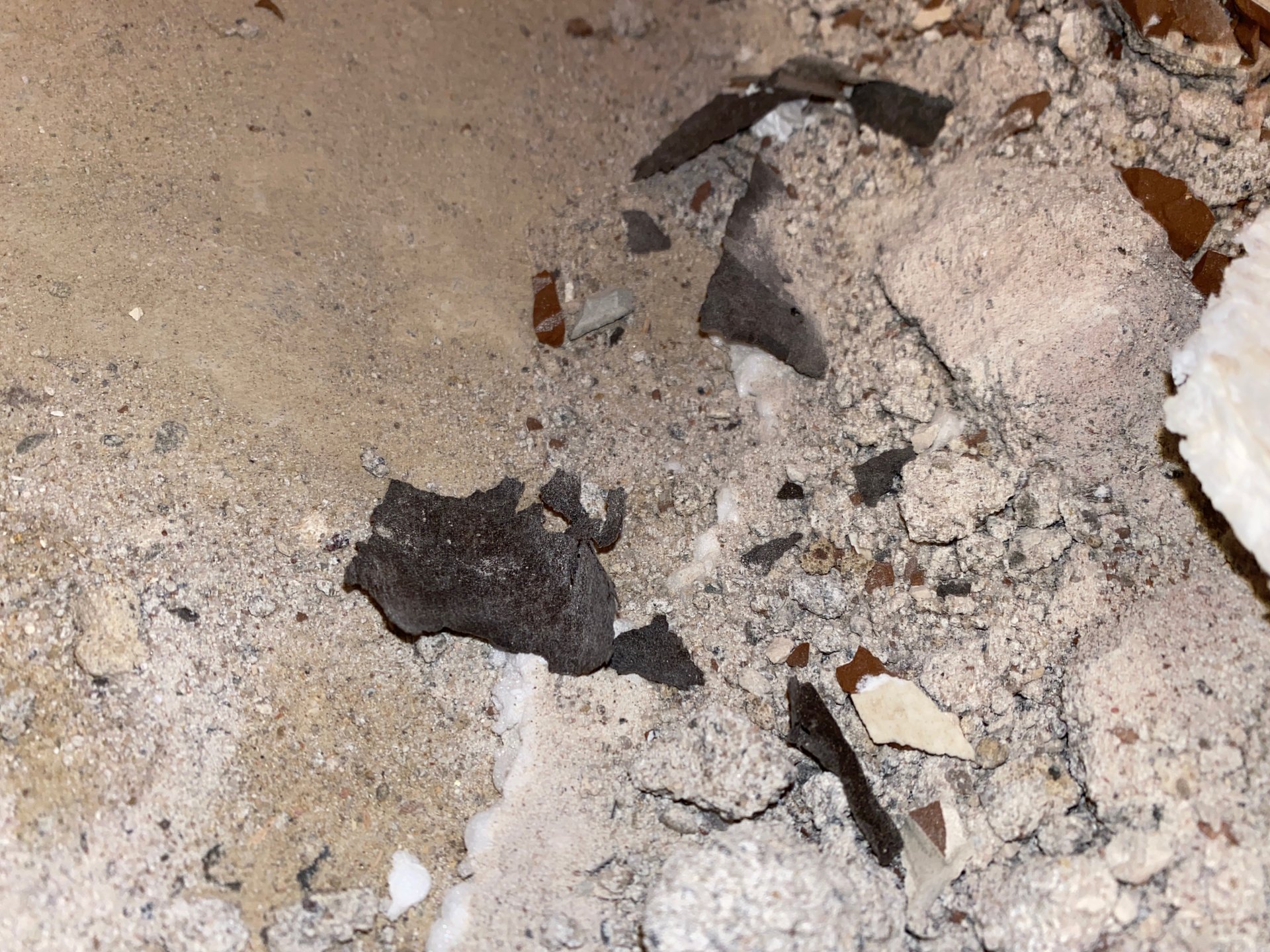

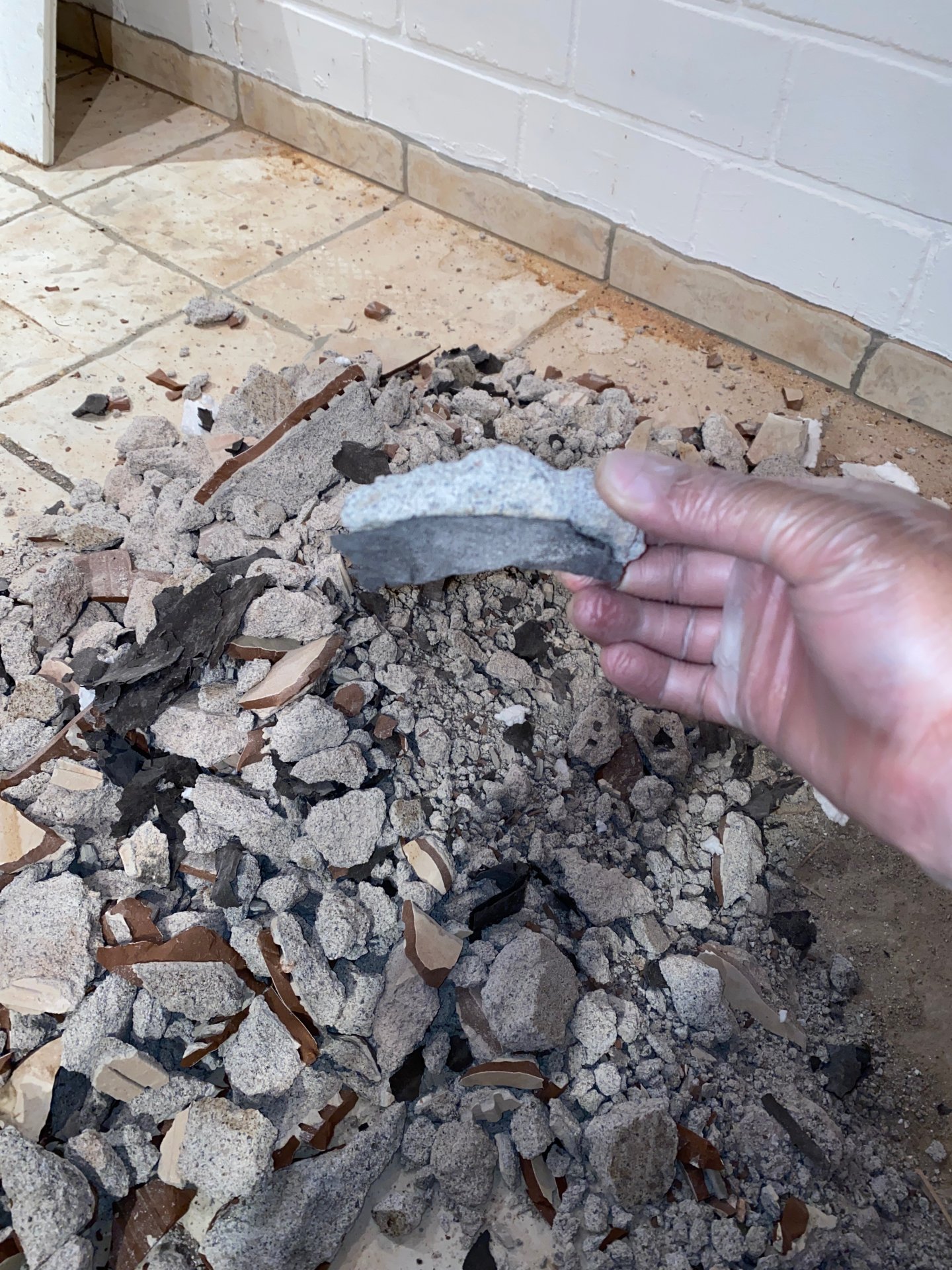

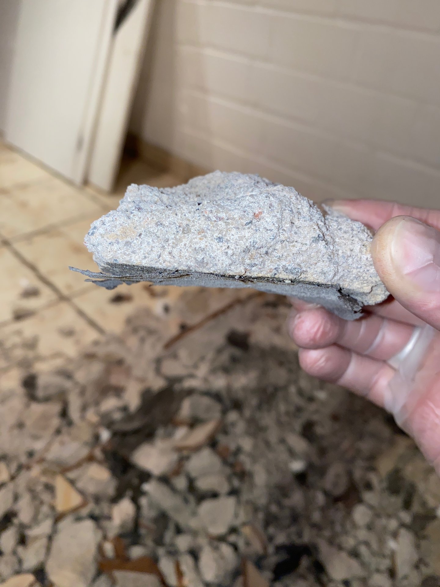

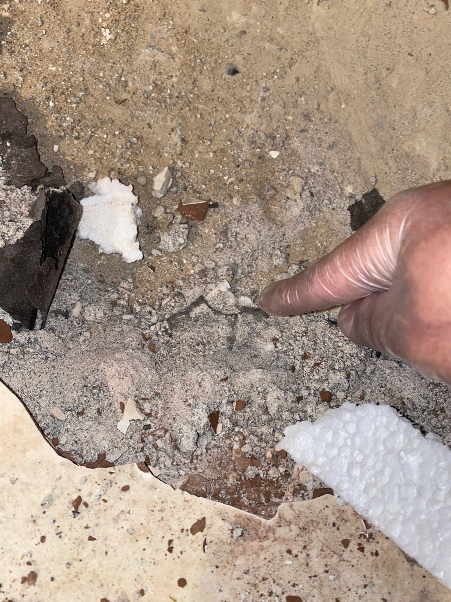

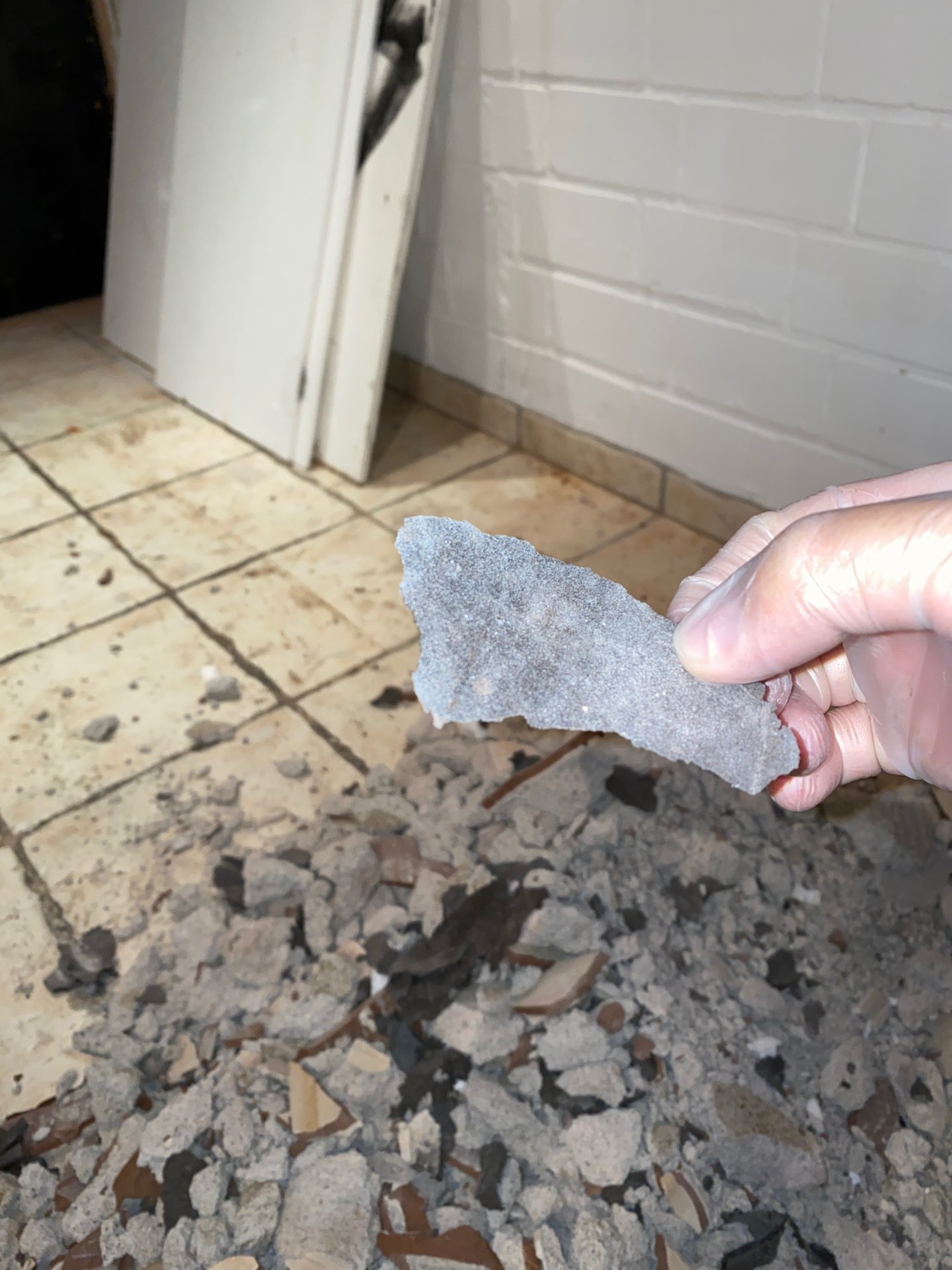

    Wir haben uns ein Bungalow (Massiv-Bau) Baujahr 76 gekauft.
    Das Haus befindet sich im Norden Deutschlands (südlich von Hamburg).
    Es ist ein Architektenhaus.
    Wir möchten gerne eine Kernsanierung durchführen und sind auf folgendes Problem gestoßen:
    Der Estrich soll entfernt werden, da wir eine Fußbodenheizung einbauen möchten. Es waren Zwei Handwerker (Estrich Experten) Vorort. Der eine sagte uns, es handle sich um Asbest im Estrich (Siehe Bild) und der andere behauptet es wäre kein Asbest.
    Vorbesitzer: er hat keine Ahnung ...
    In den Bauunterlagen steht: Schwimmender Zementestrich auf mineralischen Dämmmatten.
    1 cm Styropor Bild Anhang
    Es wurden bereits Proben genommen und eingeschickt, dies dauert jedoch eine Woche. Uns würde vorab interessieren, ob jemand ähnliche Erfahrung gemacht hat oder uns eventuell aufklären könnte?
    Das schwarze Material sieht aus wie Papier. Es könnte auch eine Klebeschicht sein?

  5. #5 simon84, 12.12.2020
    23.486
    7.029
    Asbest muss man in Proben zur Analyse einschicken, weil es mit bloßem Auge nicht erkennbar ist, weder vor Ort noch per Foto.
    Somit erübrigt sich die Frage oder ?
    Was man auf Fotos erkennen kann sind eindeutig asbesthaltige Produkte / Bauteile wie zb. Asbesthaltige faser Zement Platten (oft Garagen Dächer, Fassaden etc) in Verbindung mit vorhandenen bzw nicht vorhandenen Beschriftungen oder Prägungen
    sogar bei CUshion Vinyl tut man sich schwer das per Foto eindeutig zu bestimmen und schickt immer ein.
    bei einem Estrich hast du da absolut keine Chance.
    Ich bin mir auf dem Foto mit dem in der Hand hochgehaltenen Teil nicht mal sicher was ich da überhaupt sehe, ist es ein verdrecktes verstaubtes Stück Dach Pappe oder ein Stück Zement Estrich ?
    jedenfalls wäre der einzige Ansprechpartner der dir hier weiterhelfen kann der Handwerker 1
    Er meint ja schließlich erkannt zu haben dass es sich um ein Asbest haltiges Bauteil handelt.
    Dann sollte er ja auch wissen was genau und warum! Ich jedenfalls seh nur ein Loch im Estrich welcher nach stink normalen oder Zement Estrich aussieht

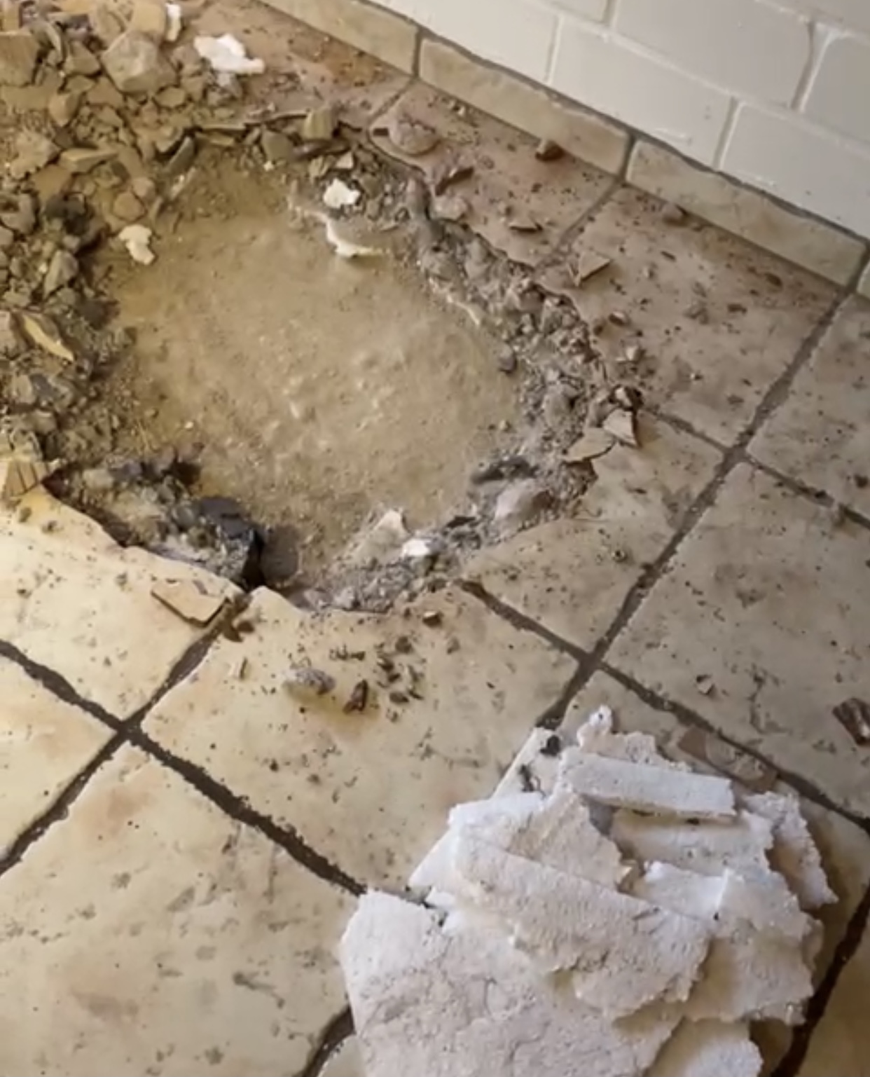

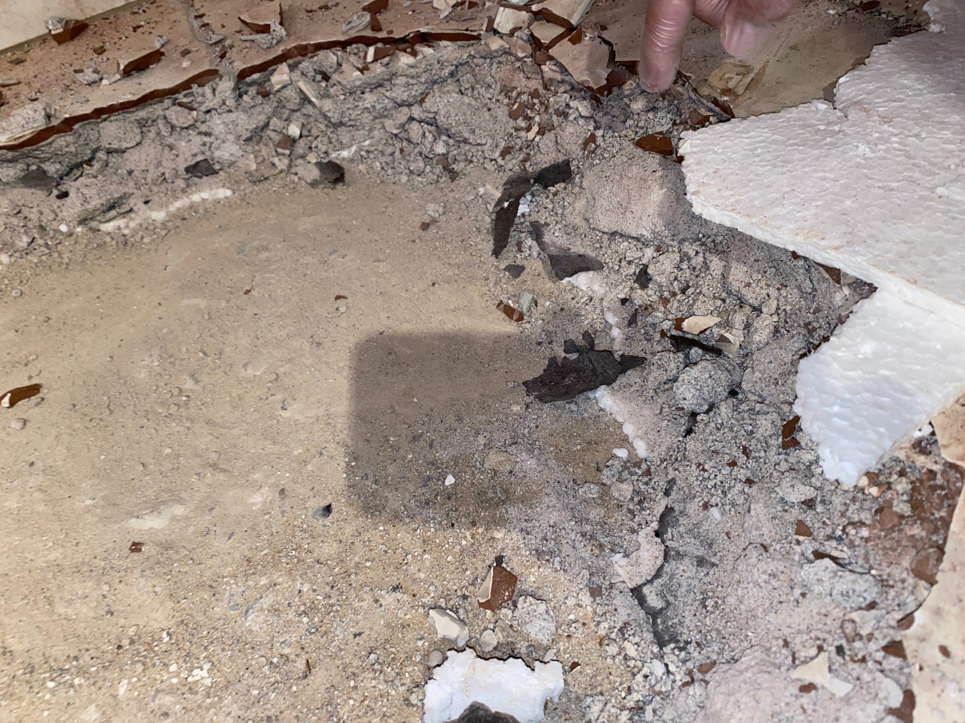

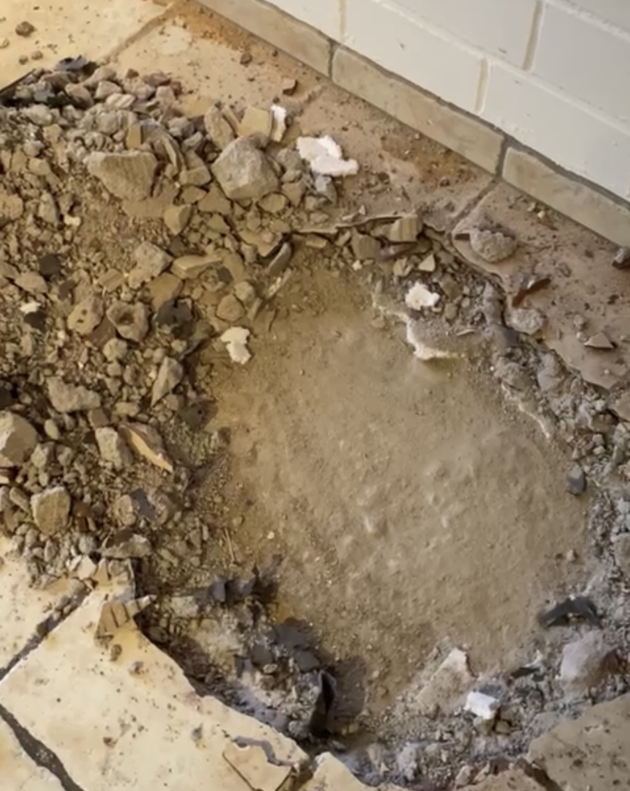

    es geht darum, wir möchte gerne eine Fußbodenheizung einbauen, dafür der der Estrich weg.
    Proben haben wir eingeschickt, wir warten auf die Rückmeldung.
    Das ist ein Bungalow BJ 75 ohne Keller. 190m2.

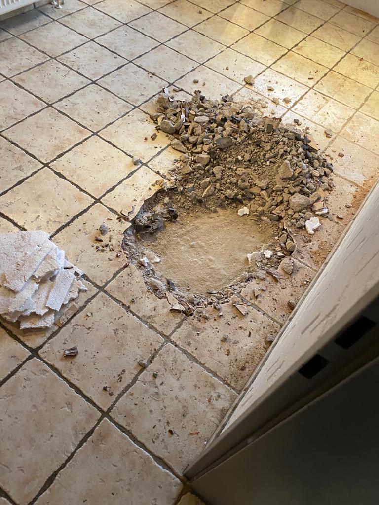

    Das loch wurde von Techniker 1
    in der Küche in den Keramikfliesen gebohrt ,
    der für den Estrich-Ausbau beauftragt wurde .
    Er sagte es sei kein Asbest zu sehen ...er würde den Estrich rausnehmen für 3000€ , wir sollen für die Entsorgung selbst aufkommen.
    Techniker 2 war Heute da und sagte , das „schwarze“ sei Asbest er würde für die Entsorgung 4000€ nehmen wollen...
    plus Estrich raus noch mal 4000€
    und noch mal 4000€ neuer Estrich....
    Die Bilder zeigen wie gesagt das gebohrte Loch in den Keramikfliesen in der Küche.
    Fliesen
    Zementestrich
    Dämmung
    Schwarze Schicht

  8. Polier
    Polier
    23.07.2020
    372
    204
    Polier
    Calw
    Sieht für mich nach einem FB—Aufbau aus dieser Zeit aus als der Liter Heizöl noch 15 Pfennig gekostet hat.
    Fliesen/Zementestrich/Bitupappe/1cm Styropor eher Unwahrscheinlich das hier Asbest verbaut wurde.
    Abklären ist aber besser als raten.
    Und solange das Zeug eingebaut ist passiert garnichts, Asbest wird erst dann gefährlich wenn an den Bauteilen gearbeitet wird.
    Sollte sich wieder erwarten herausstellen das der Estrich oder die Pappe Asbesthaltig sind dann muss eine Fachgerechte Sanierung erfolgen bei der darauf zu achten ist das
    1. keine Personen gefährdet werden
    2. eine Kontamination des Restlichen Gebäude verhindert wird
    3. der Müll fachgerecht entsorgt wird.
    Dafür bist Du oder Dein Beauftragter verantwortlich.

  10. Alex88
    6.748
    3.689
    Da hast du ja 2 Vollprofis, der eine sieht Asbest, der andere kann es offenbar riechen...
    Sorry, aber das sind beides Vollpfosten die dich abzocken wollen
    Dass hier Asbest verbaut ist kann ich nicht glauben, aber nur eine Laboruntersuchung und nur die bringt ein Ergebnis, alles andere führt zu nichts
