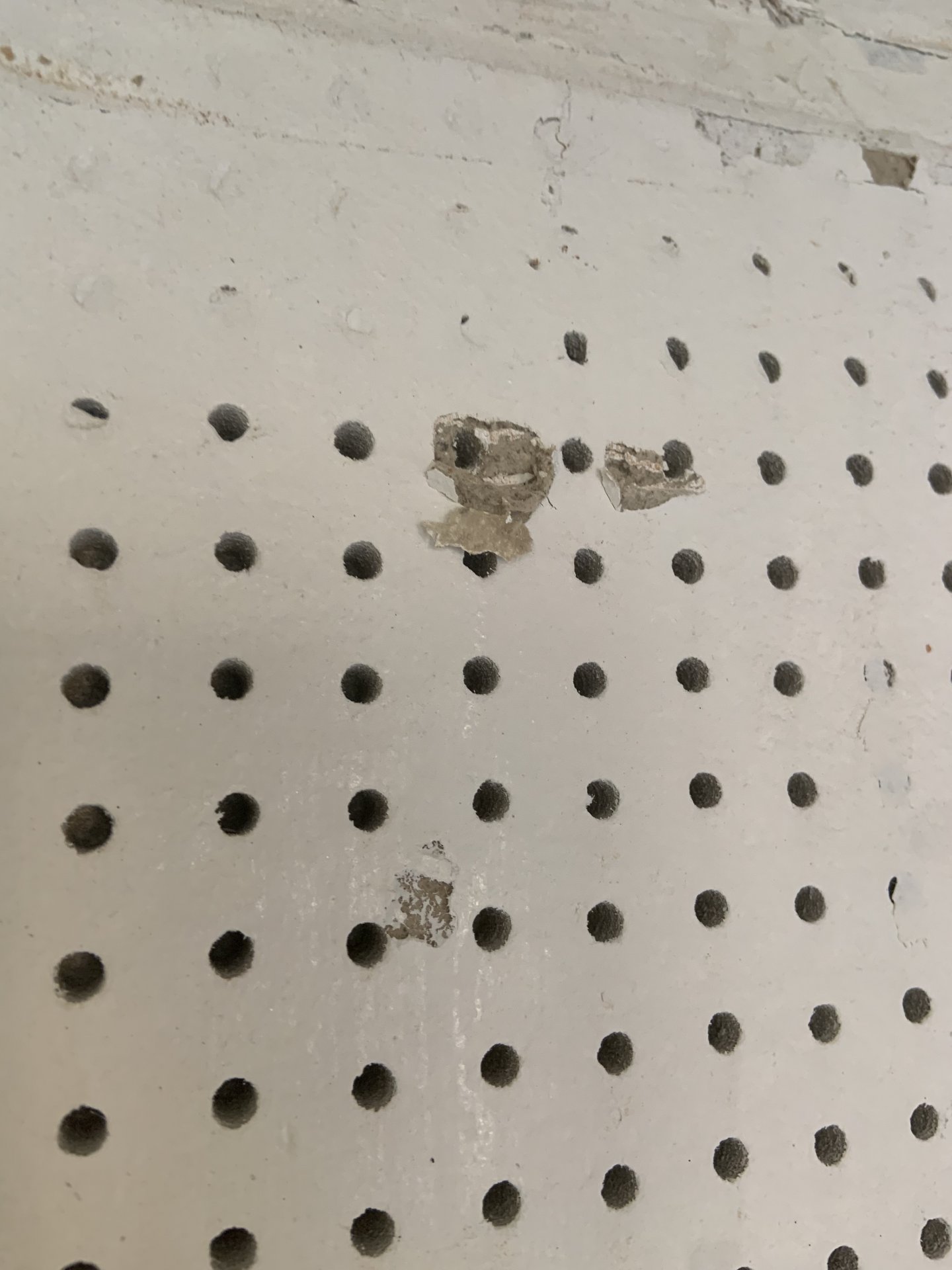

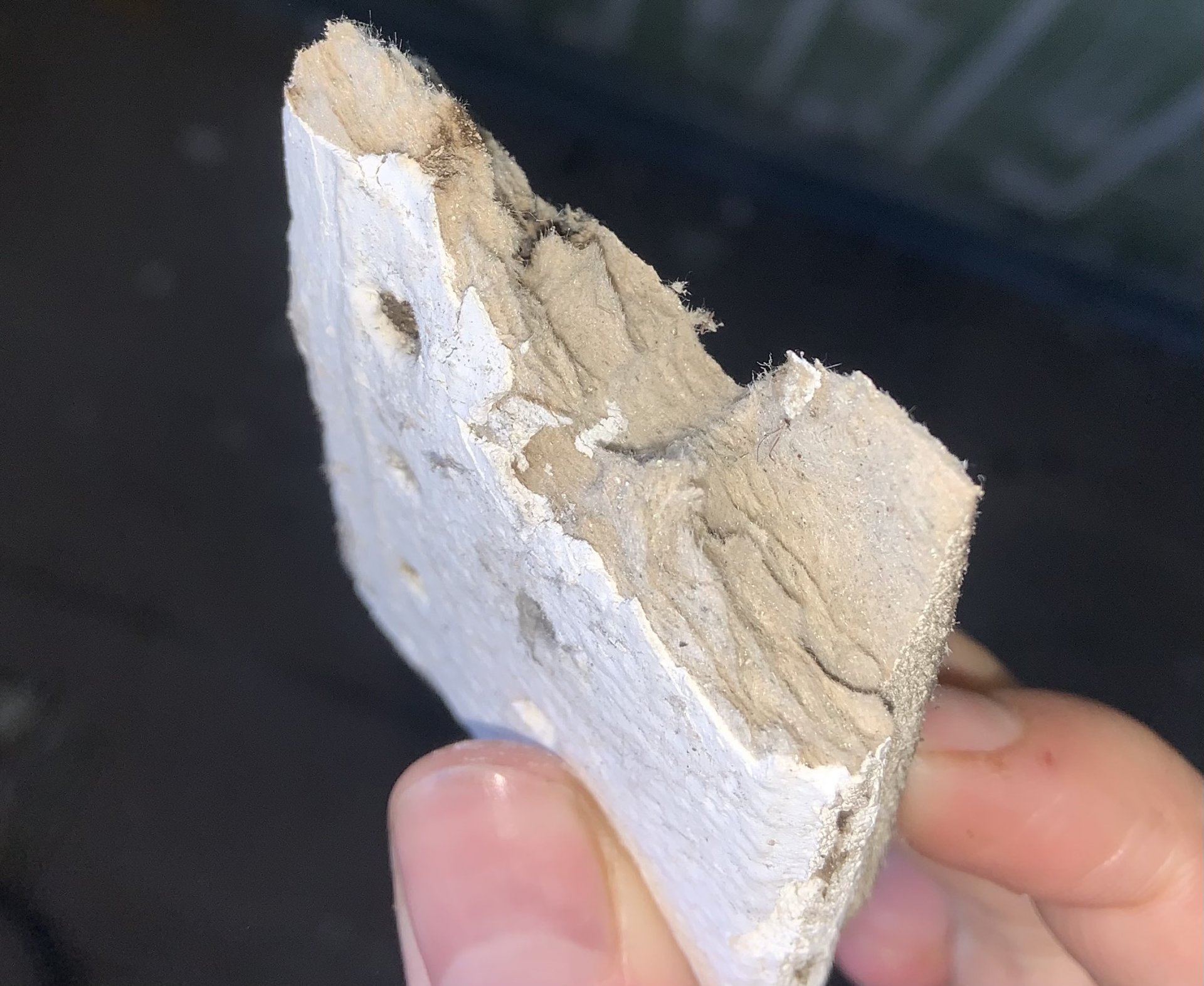

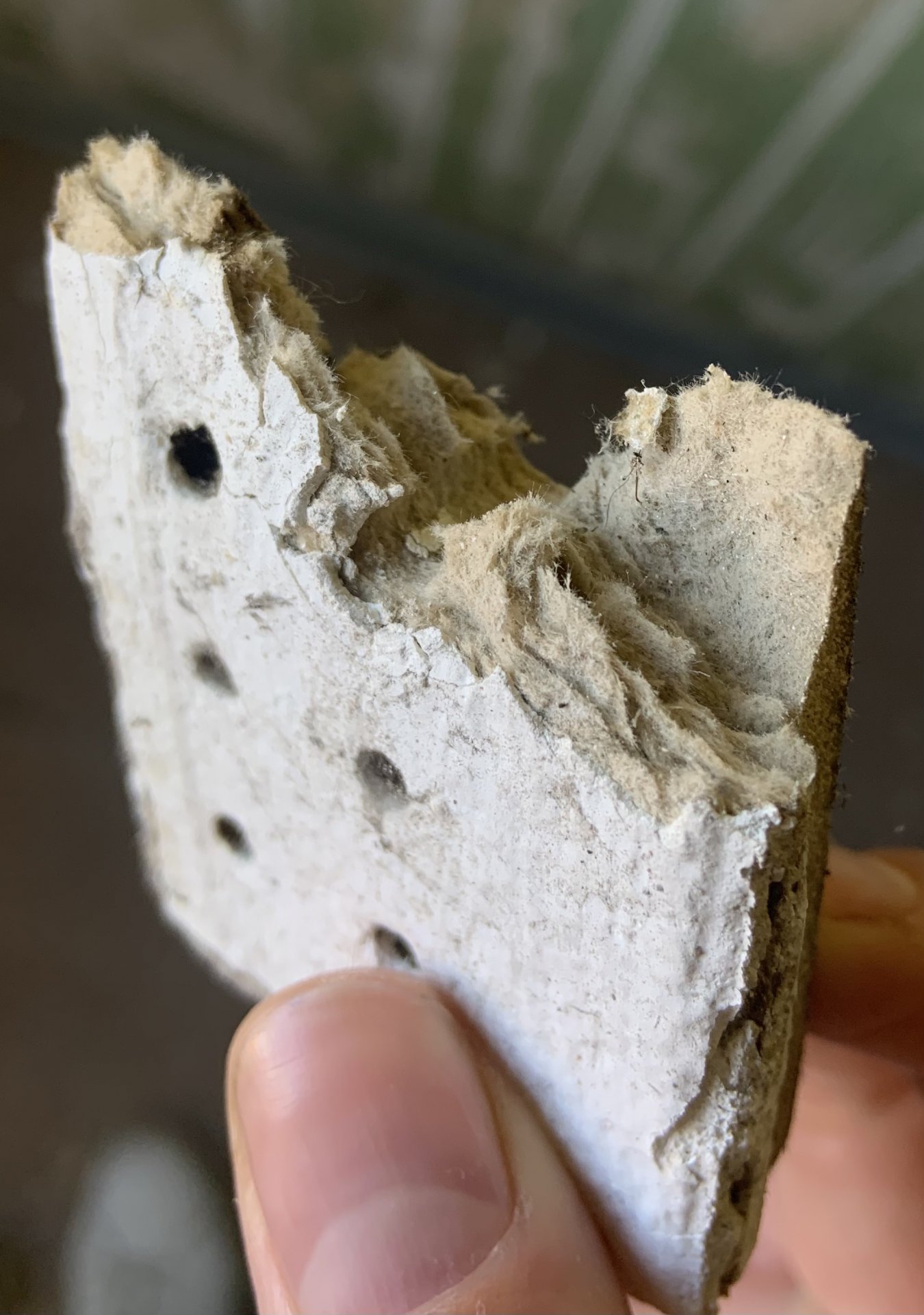

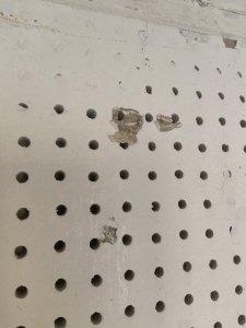

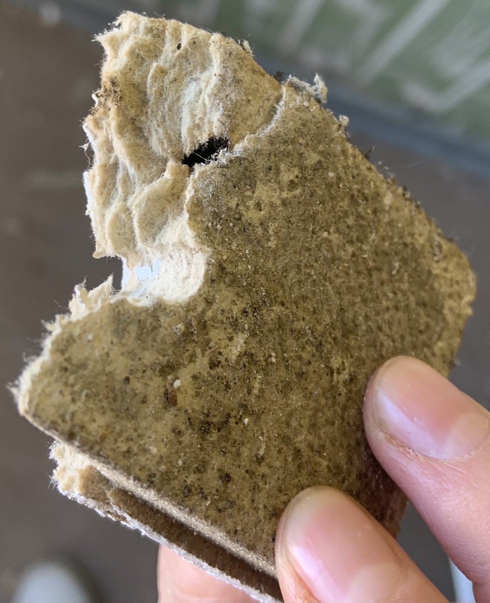

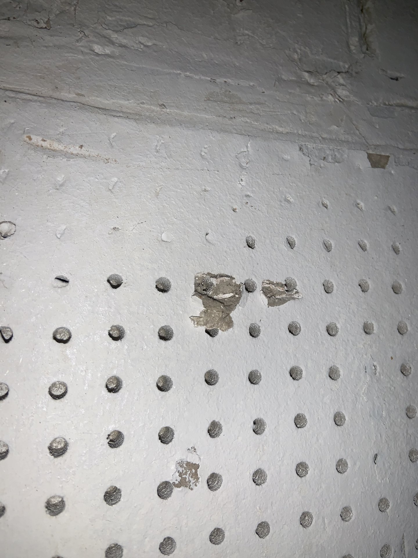

    Hallo alle Zusammen!
    Wir haben eine Laube gekauft, welche ca vor 60-70 Jahren gebaut wurde. So ganz sicher sind wir nicht. An der Decke und an der Wand sind solche „Dämm“-Platten, die Fasern haben. Es schaut so aus, als wären die Platten an der Decke und die Platten an der Wand unterschiedlich. Könnt Ihr mir verraten, ob es sich hier vielleicht um Asbest handelt?
    Wäre für Antworten sehr dankbar! Lg

    Wenn du die Aufnahmen um etwa das 100.000-fache vergrößerst, kann man vielleicht eine Aussage treffen. Da deine Kamera das vermutlich nicht schafft, kann da nur ein entsprechend ausgestattetes Labor weiterhelfen.
    Was ich aber auch anhand dieser Bilder sagen kann ist, dass die Platten künstliche Mineralfasern enthalten.

    Solche sogenannten Akustikplatten gab es jedenfall auch mit Asbest. Vor weiteren Arbeiten würde ich die Platten testen lassen.

    das sind stinknormale Mineralfaserplatten, gepresste MW mit Farbbeschichtung, die m.W. kein Asbest enthielten
    aber ein exaktes Ergebnis liefert nur ein Labor
