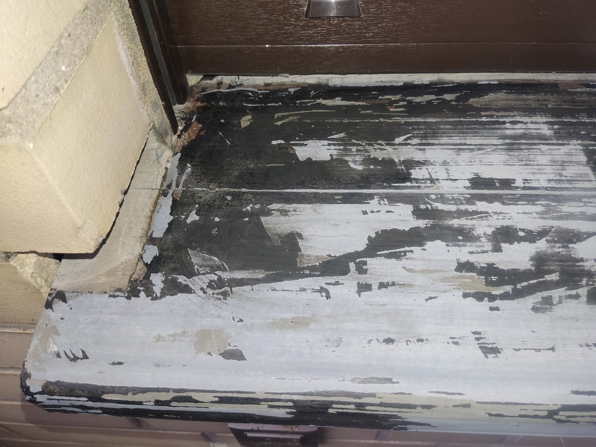

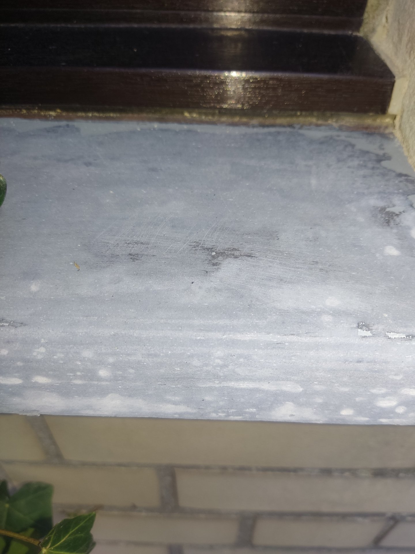

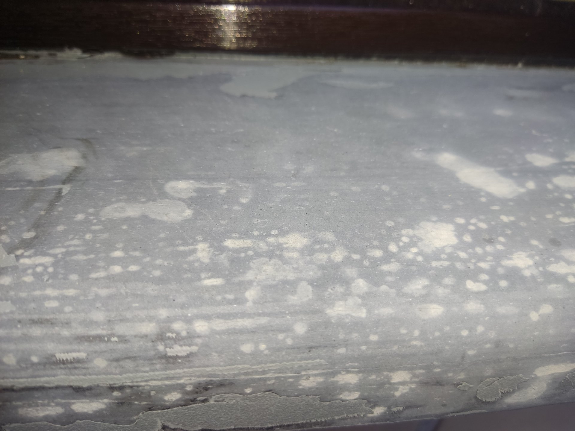

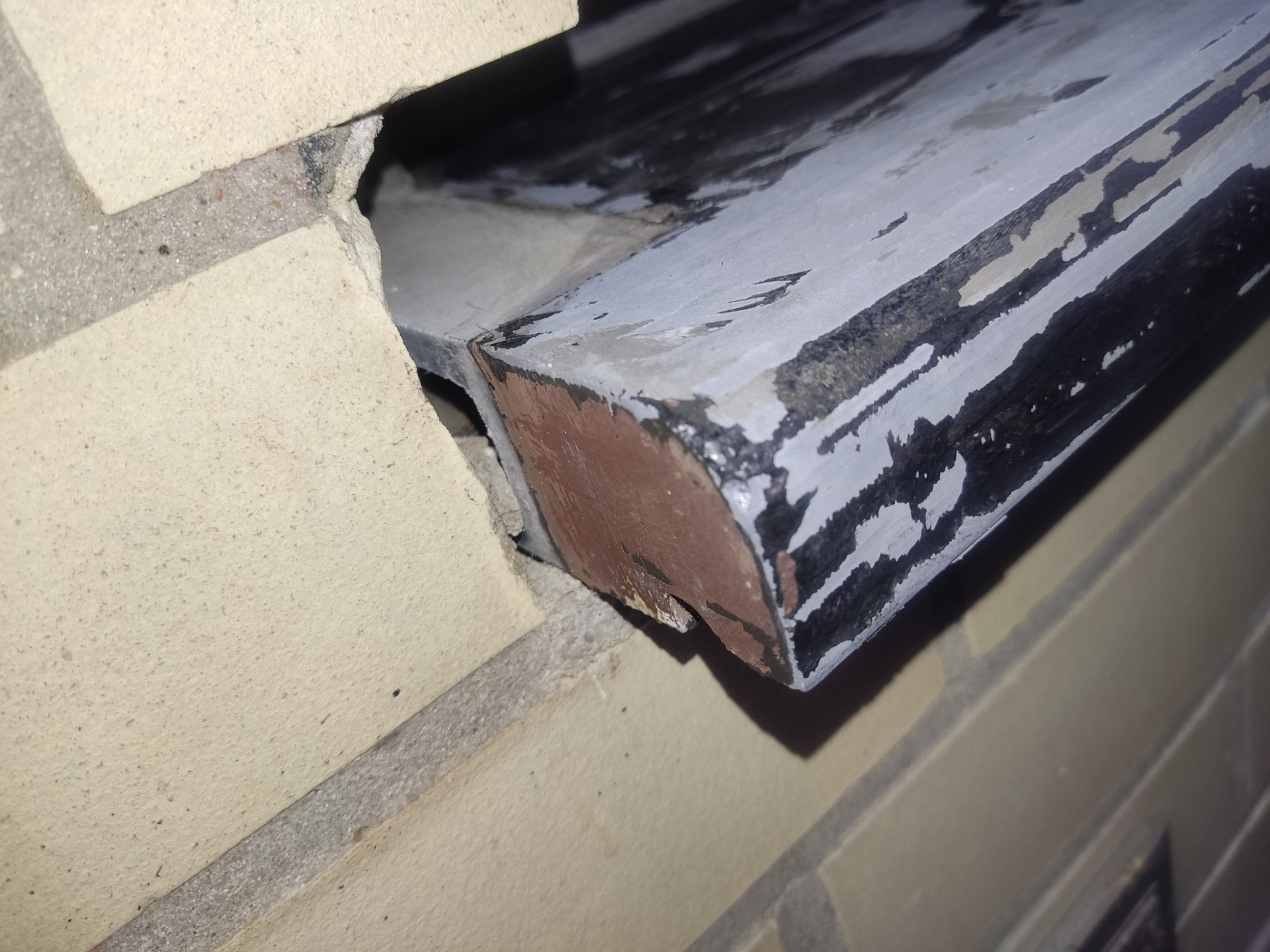

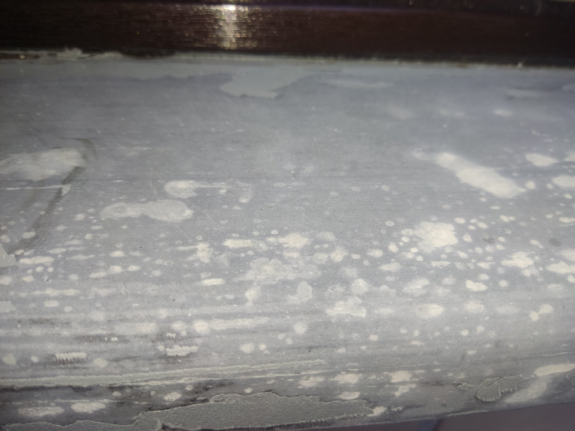

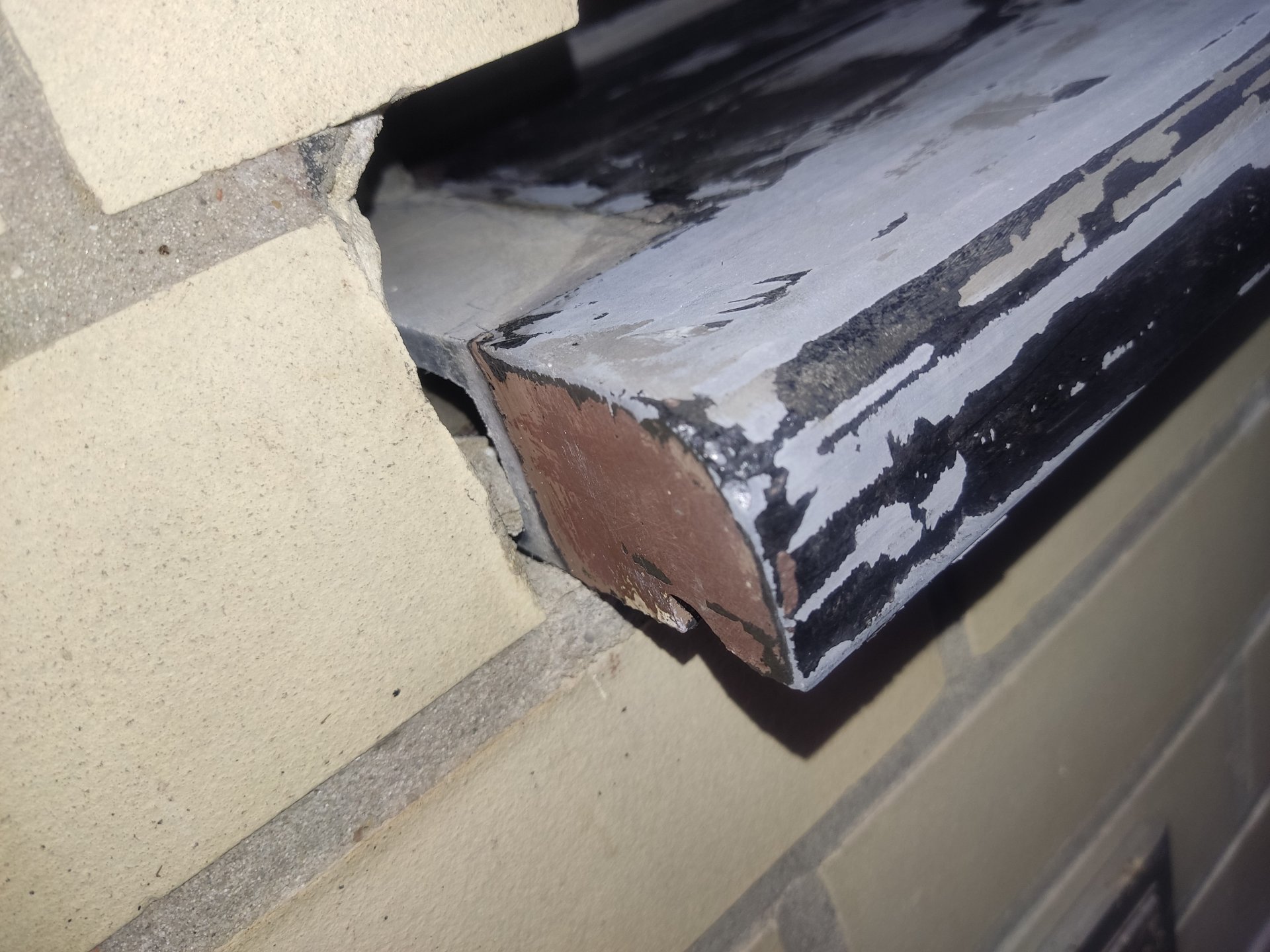

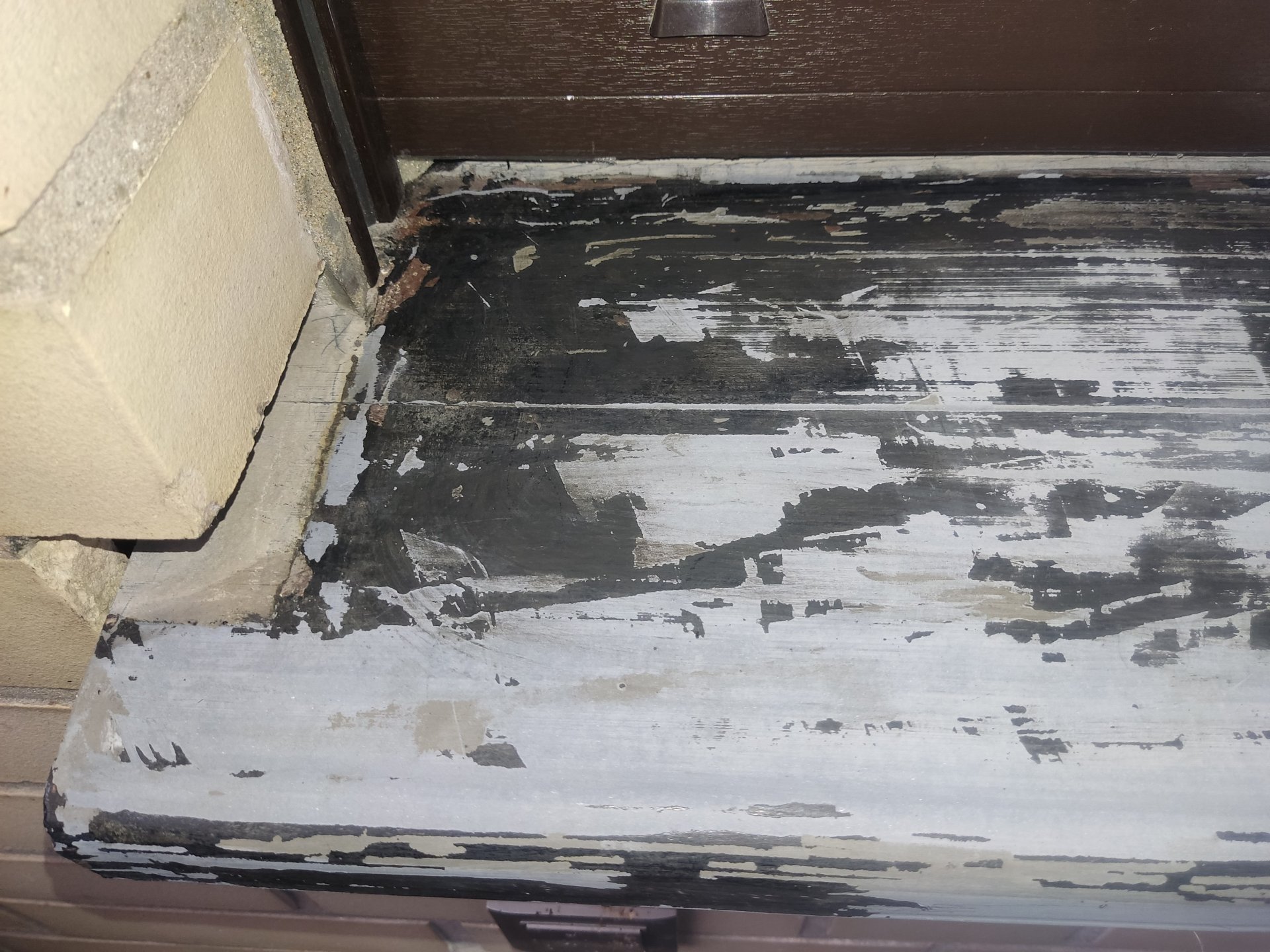

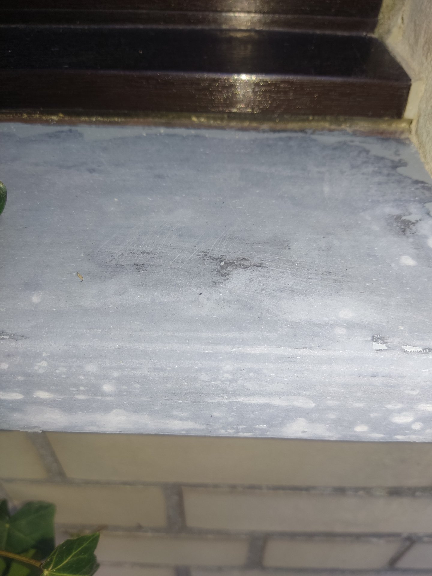

    ich bin in eine Wohnung gezogen, das Haus ist Baujahr 1978.
    Nun frage ich mich, ob das ein Naturmaterial oder z.B. Eternit ist. Könnt ihr sagen, aus welchem Material diese Fensterbänke sind?

    Ich sehe da ganz viel Spachtelmasse unter Resten von Lack. Die chemische Zusammensetzung der Materialien lässt sich auf den Fotos nicht erkennen. Worauf das Zeug aufgebracht wurde, kann ich nur raten, entweder ein Kunststein oder Holz.

    Einfache Checkliste:
    - Vor dem Asbest-Verbot gebaut oder modernisiert? Ja
    - Kompositmaterial aus Stein, Holz, Beton? Ja
    - Typische Baugruppe, welche manchmal auch belastet war? Ja
    - Baugruppe identifiziert und nachweislich Asbest-haltig? Nein
    - Positiver Asbest-test? Nein
    Ergo:
    Nein, das "ist" kein Asbest. Das kann Asbest sein, es besteht hier ein Verdacht. Nur ein Test kann das belegen.
    Ergo: Als Mieter machst du hier am besten nix. Eine Lage Lack drüber und nicht daran herumbohren, nicht weiter abschleifen.
    Wenn du es wissen willst:
    - FFP3-Maske anziehen
    - Probe abkratzen
    - Test machen lassen
