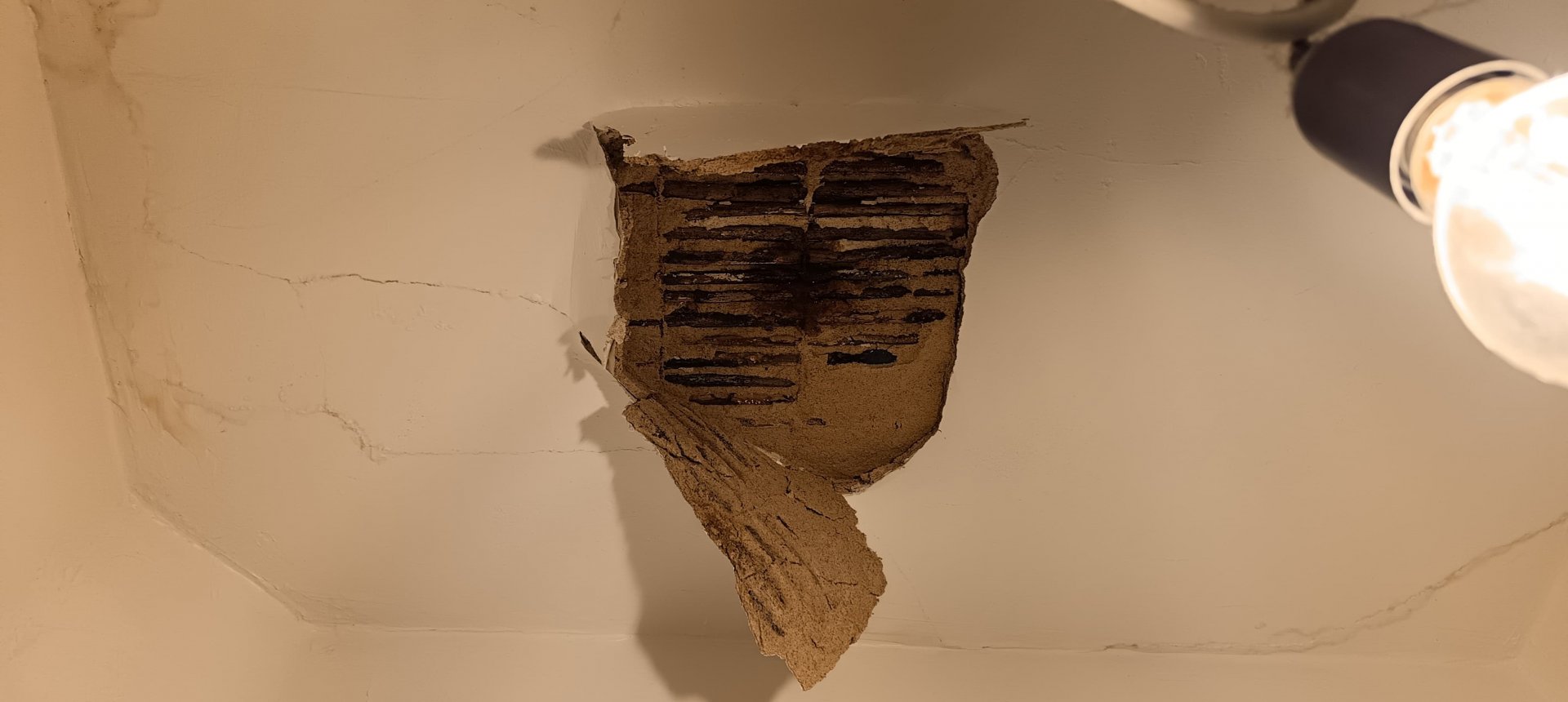

    ich bin absoluter Baulaie, habe also echt gaaar keine Ahnung :D.

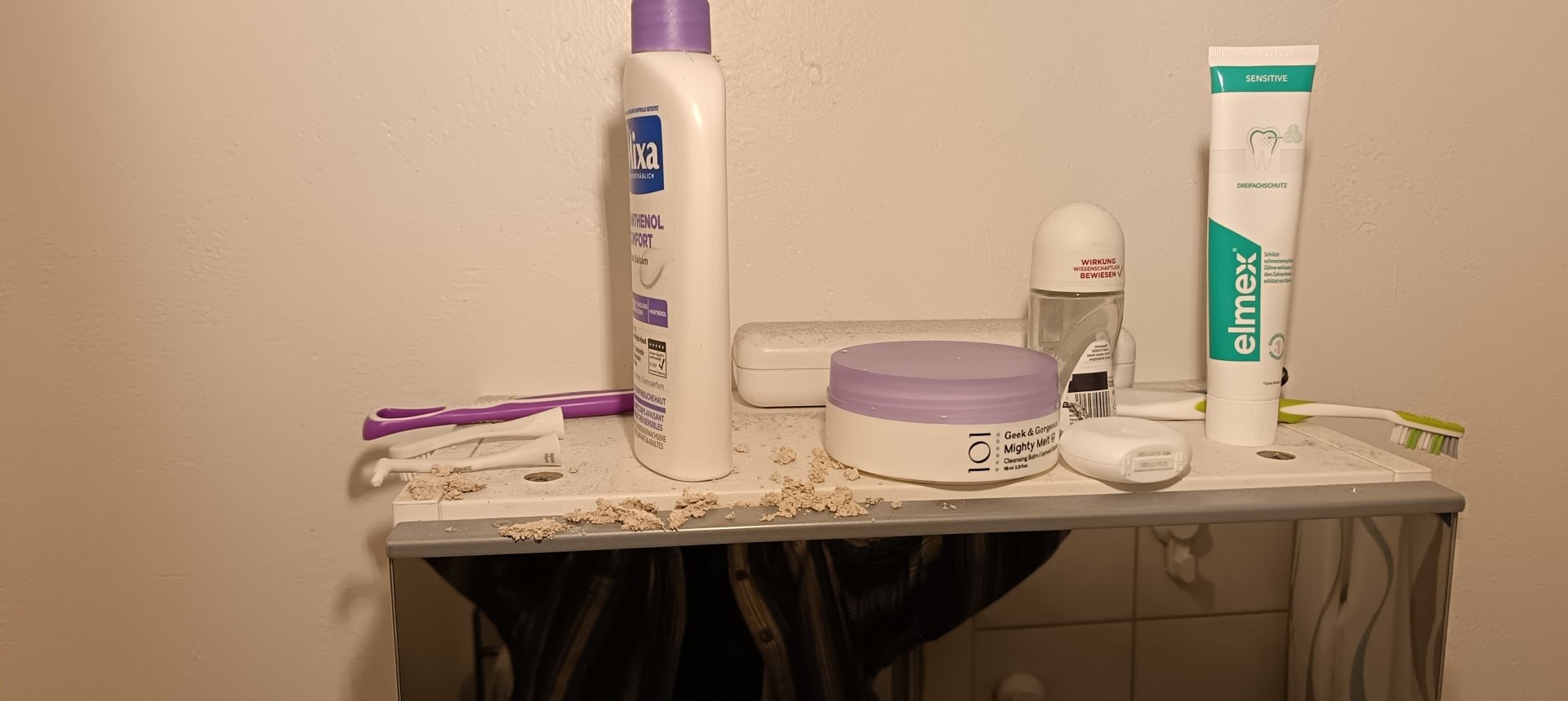

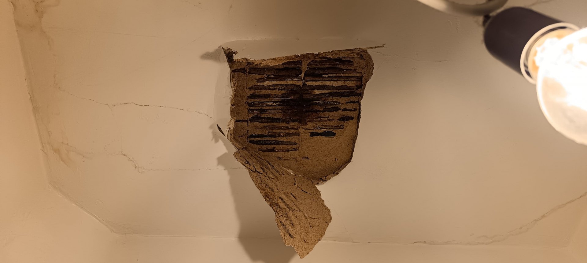

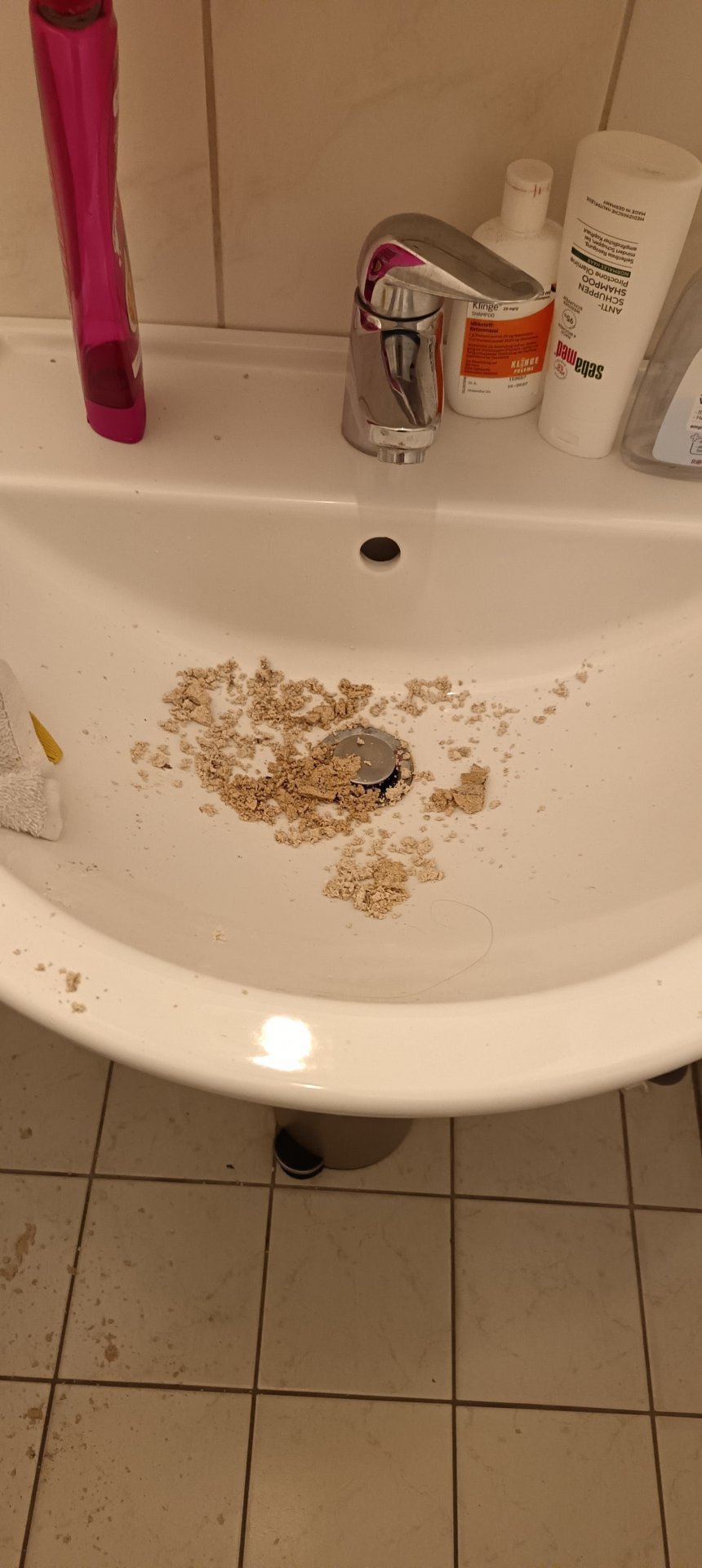

    In meinem Bad hat sich durch Feuchtigkeit ein Riss und letztendlich eine Art Loch in der Decke gebildet. Habe das natürlich von Anfang an alles dokumentiert, Vermieterin weiß ebenfalls Bescheid. Am 01.12. kommt ein Handwerker.
    Jetzt zu meiner eigentlichen Frage:
    Ich habe ziemlich große Angst, dass da irgendwo auch Asbest im Putz etc. sein könnte..
    Zum Bauhjahr des Hauses kann ich folgendes sagen:
    Es wurde erstmalig in den 1880er Jahren gebaut und im 2. Weltkrieg ganz oder teilweise zerstört. Ab 1955 wurde es neu aufgebaut. !957-1958 wurde die Schlussabnahme vorgenommen.

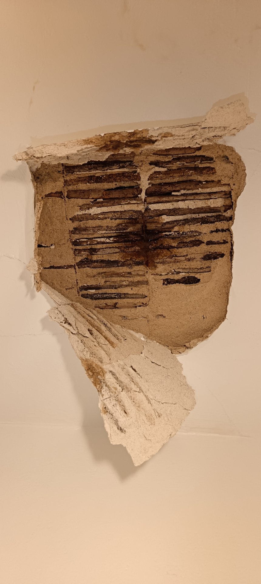

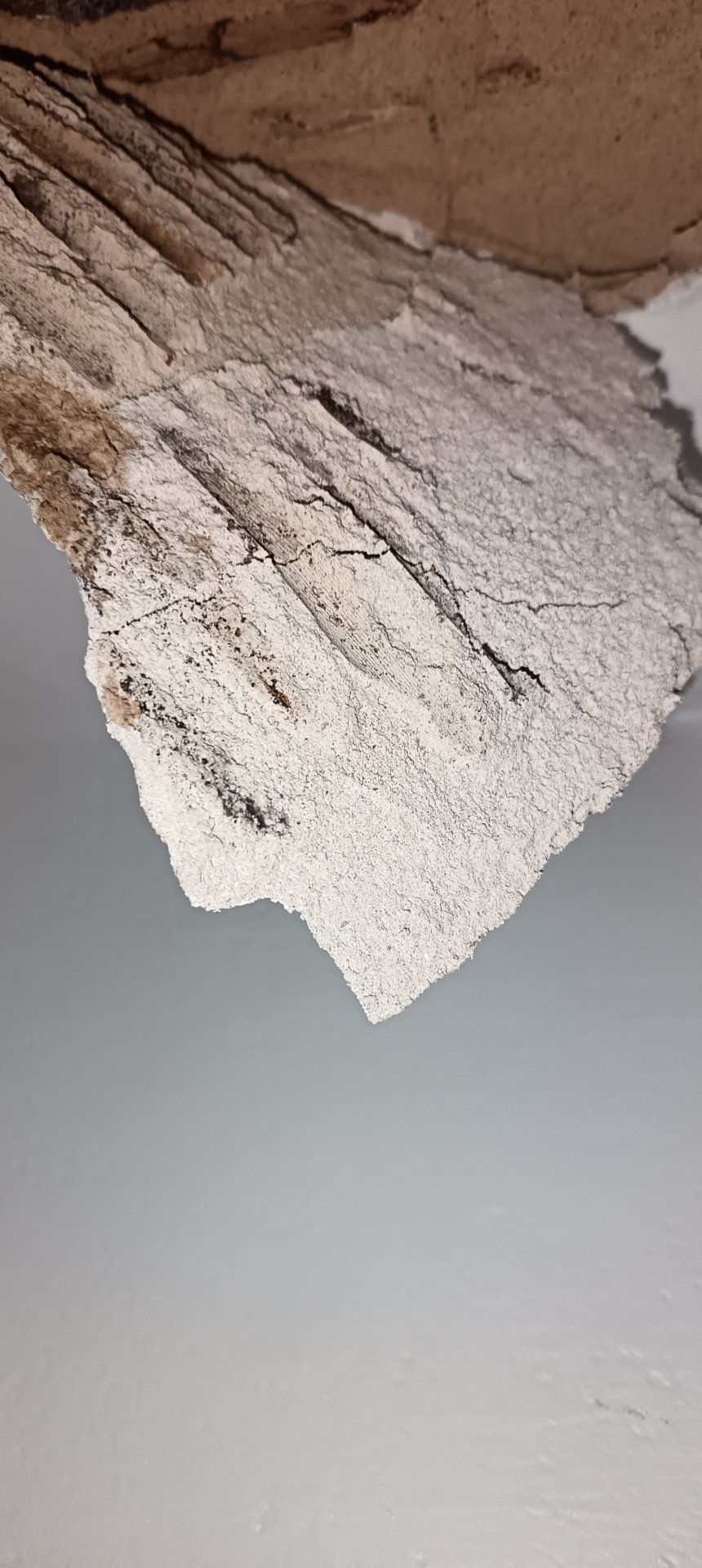

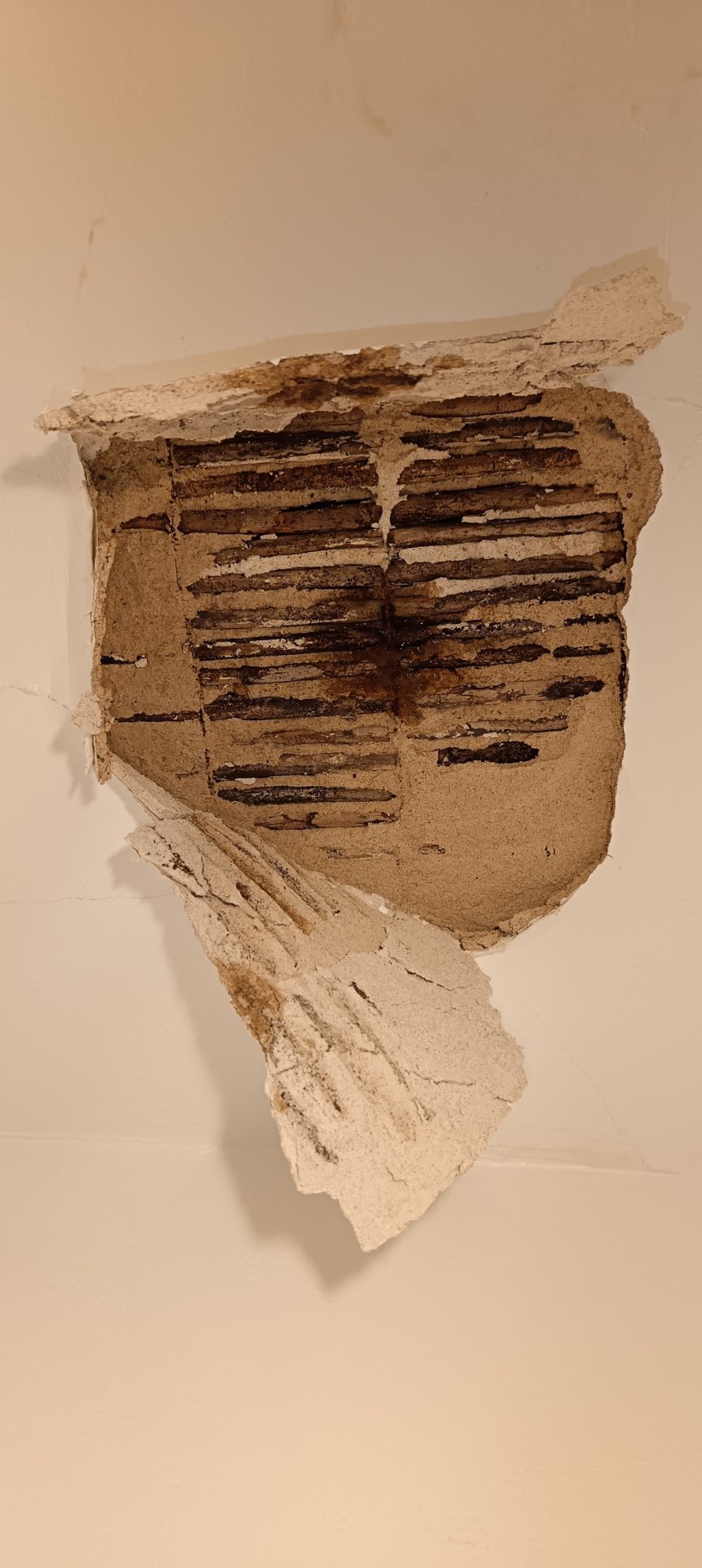

    Ich schicke noch ein paar Fotos. Chat gpt meinte, es handelt es sich wahrscheinlich unteranderem um Schilfrohrmatten, die wohl traditionell nicht mit asbesthalitgen Materialien bearbeitet wurde. Allerdings wurde es ja 1955 neu aufgebaut.. Was meint ihr dazu?
    Ich weiß ihr könnt mir keine 100% Sicherheit geben und da hilft nur eine Analyse, aber eventuell gibt es ja irgendeinen Hinweis darauf, dass ich nicht mehr so Panik haben muss :lock..
    Lg!

    Probe entnehmen und einschicken, alles andere ist Glaskugel lesen

    Natürlich kann man Asbest nicht ausschließen, weil das Baujahr belastet ist.
    Aber generell muss man verstehen, wo Asbest häufig verwendet wird:
    - Lichtschalter und Elektrik vor 1940
    - Brenner, Öfen und Abgastechnik (Gefährliche Keramikfasern sind da heute noch im Umlauf)
    - Betonformelemente bis 1980
    - Cushion-Vinyl und Bodenbeläge bis in die 80er
    In der Dämmung und im Putz findet man Asbest fast nie, du hast hier also kein höheres Risiko.
    Dennoch solltest du die Euro für eine Probe investieren, um da Sicher zu sein.

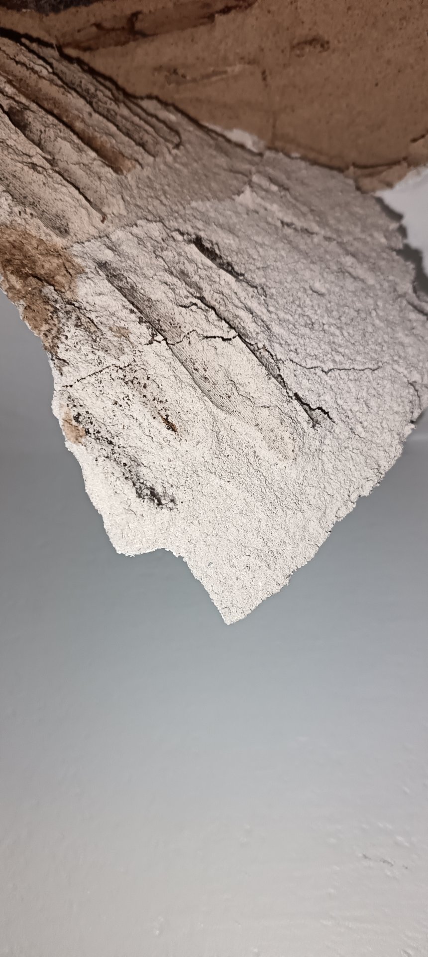

    Ich würde mich ausnahmsweise der "Meinung" einer Zitatesammelmaschine anschließen. Auf den Fotos ist Schilfrohrputz erkennbar, der i. d. R. nicht asbesthaltig war sondern nur aus Sand und Kalk bestand und eben aus der Schilfrohr-Trägermatte

    Okay, das klingt schonmal alles sehr gut! vielen Dank BaUT! Ich poste hier mal rein was am Ende das Testergebnis so ergeben hat. Dauert aber wohl ne Weile meinten die,
  8. lulu4
    lulu4
    22.11.2025
    Kein Asbest!! Yeaaaah

    Unsere Expertise hat gestimmt UND wurde durch deine gewissenhafterweise veranlasste Analyse bestätigt.
