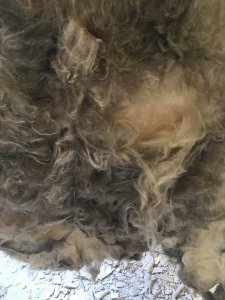

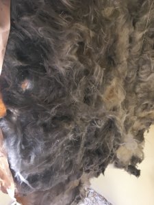

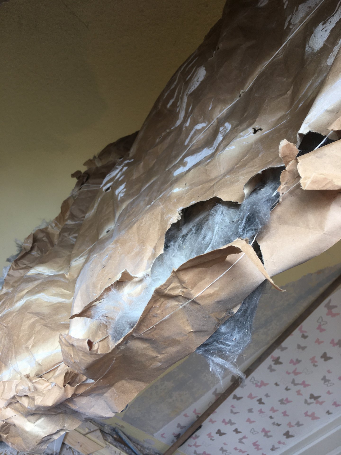

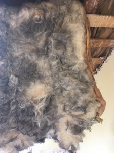

    Hallo Zusammen,
    im OG meines Hauses möchte ich ein neues Dachfenster einsetzen. Größer als das alte, zu ersetzende Fenster. Dementsprechend habe ich die Decke komplett geöffnet, um zum einen alles für den Fenstereinbau vorzubereiten, zum anderen neue Dämmmaterialien in die einzusetzen. Also das alte Zeug raus und neue Glaswolle rein - so war der Plan.
    Nun ist es so, dass unser Haus im Jahr 1969 gebaut wurde und ich bzgl. des alten Dämmmaterials total verunsichert bin. Handelt es sich um dabei um asbesthaltige Glaswolle (Fotos anbei)? Und muss ich besondere Sicherheitsvorkehrungen beim Entfernen treffen, um mich und eine Familie vor der Gefahr durch Asbest zu schützen?
    Viele Grüße

    Kann man auf Fotos nicht erkennen daher Probe entnehmen und einschicken.
    unabhängig davon ob Asbest oder nicht sind mundschutz , Handschuhe und Arbeitskleidung sinnvoll das Zeug kann gut Jucken

    Ja die alte KMF ist aufgrund ihres ungünstigen Faserformates schwer abbaubar in der Lunge. Deshalb abrbeitsschutz beachten - siehe @simon84

    Hallo und danke für die Kommentare.
    Kleines Update:
    Ich habe ein Stück von dem Dämmmaterial abgeschnitten, eingetütet, mit in zwei Baumärkte genommen und drei erfahrene Mitarbeiter ausgefragt. Zwei der Mitarbeiter waren davon Überzeugt, dass es sich dabei um reine Glaswolle ohne Asbestanteile handelt, wie es damals standartgemäß eingesetzt worden ist. Einer wollte gänzlich nicht ausschließen, dass Asbest enthalten ist.
    Zwei sagten die farbliche Veränderung ins graue, welches ich als Indiz für Asbest sehe, könnte a) sich mit der Zeit so verändert haben oder b) produktionsbedingt entstanden sein.
    Alle sagten das ist ein ziemlich fieses Zeug, welches man nicht ohne Schutzausrüstung anrühren sollte, wie ihr auch schon geschrieben habt. Eine entsprechende Atemschutzmaske habe nun auch schon geordert.
    Ich denke eine zu 100% sichere Antwort, ob nun Asbest oder nicht, erhält man nur wenn man Proben in ein Prüf-Labor schickt.
    Habt Ihr diesbezüglich Erfahrungen gemacht?
    Viele Grüße

    Ja sehr gute Erfahrungen, Ergebnisse in wenigen Tagen und kosten um die 100 eur
    Gibt Dutzende Anbieter
    Die großen aus Holland sind ok

    Schöne Grüße an den Baumarkt-Heini: Glas wird nicht einfach schwarz.
    Die Verfärbungen der Glaswolle sind Staubbindungen und/oder Schimmelpilzbildung infolge feuchtebedingter Staubbindung.
