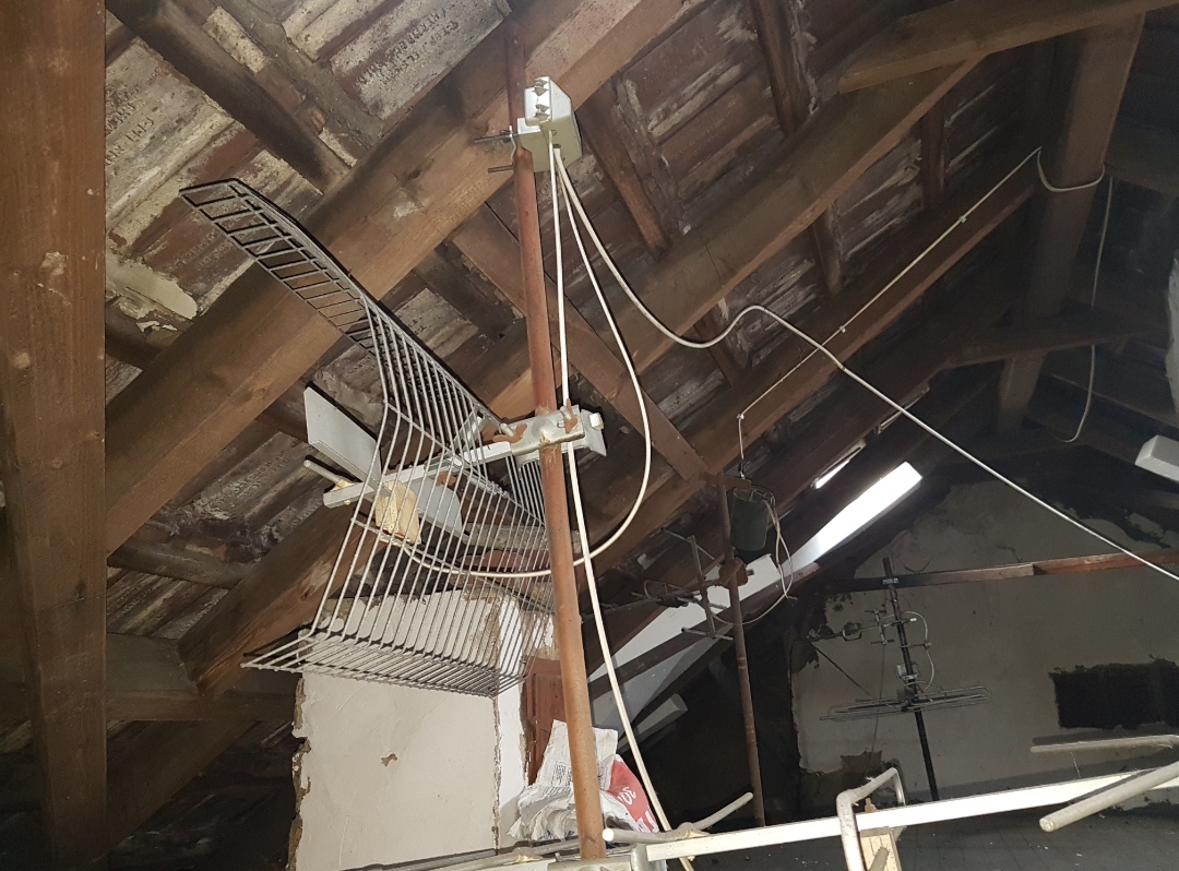

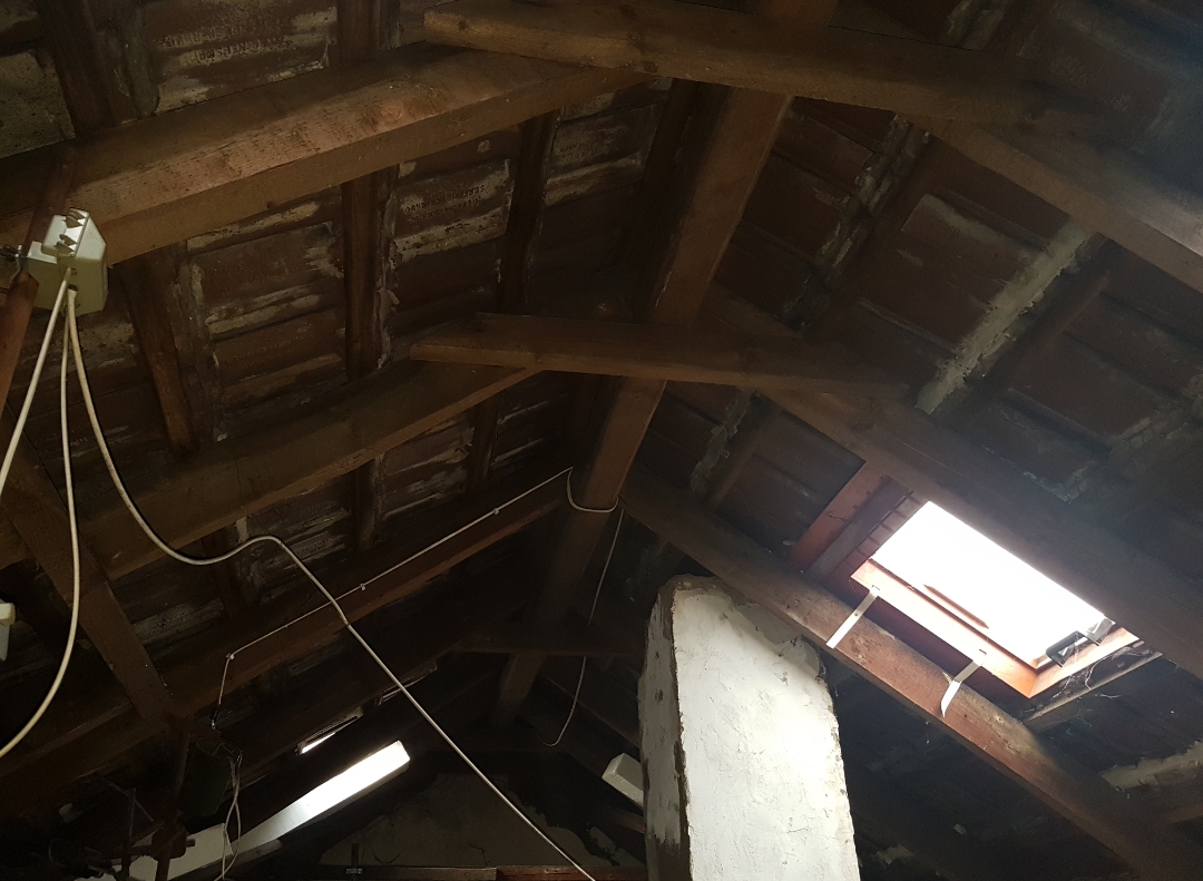

    Könnt ihr mir etwas zu den Dachbalken usw. sagen?
  2. #2 simon84, 04.12.2019
    23.461
    7.012

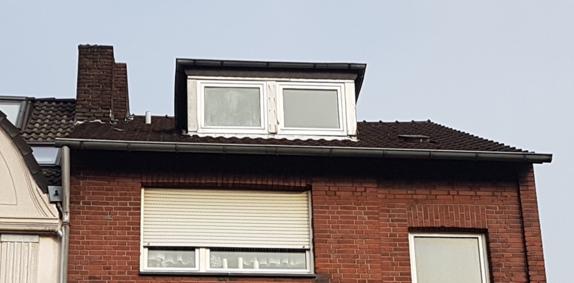

    Ziegel sind drauf und es scheint dicht zu sein
    Mehr kann man aus der Ferne nicht sagen
    Balken sehen auch ok aus
    schau es dir am besten mal an wenn es regnet

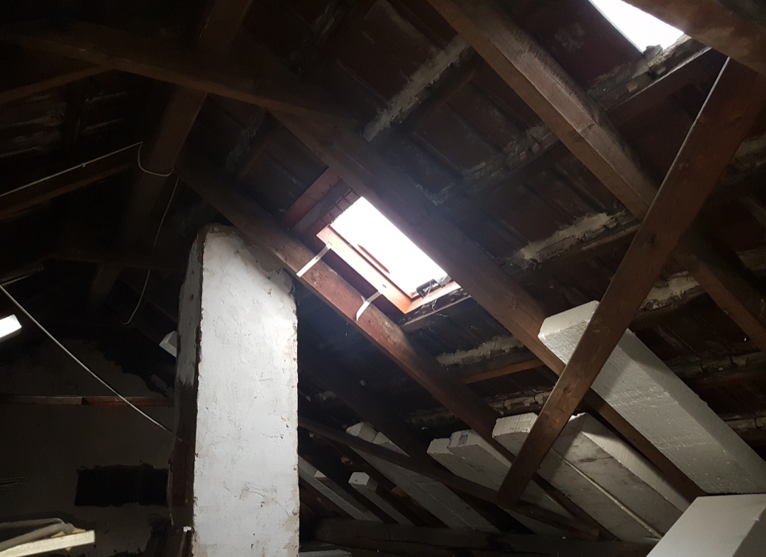

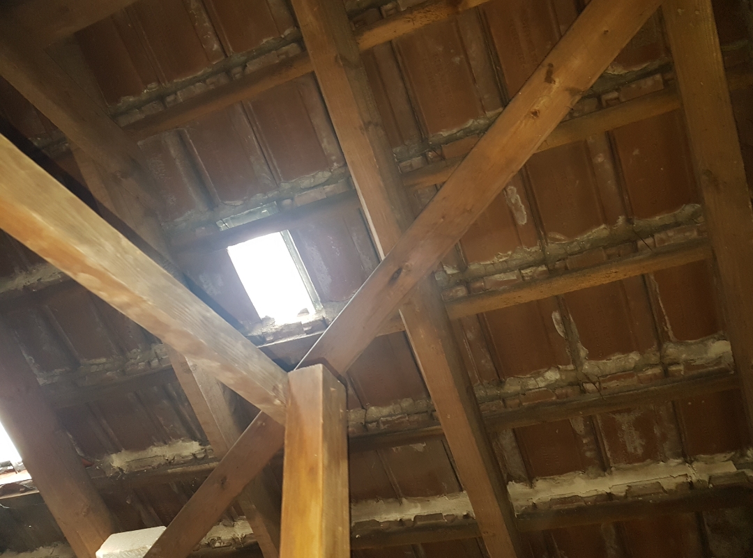

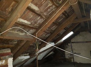

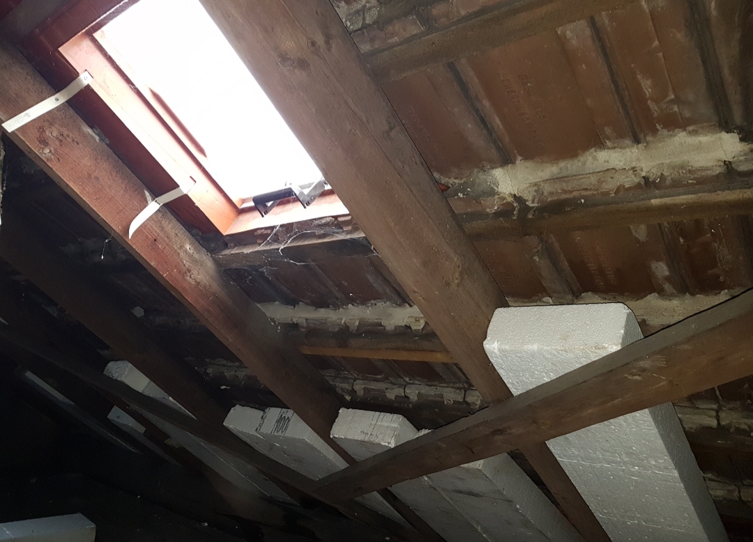

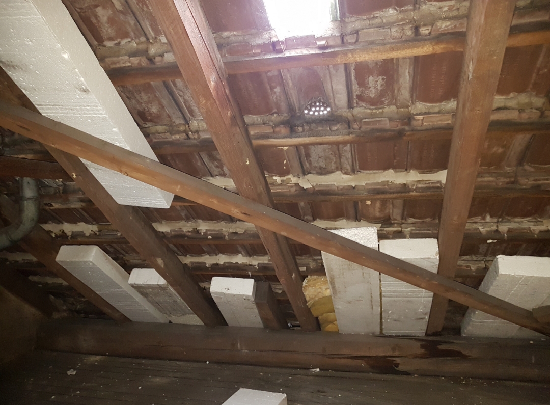

    Habe nur gefragt, weil auf dem 2. Foto und auf anderen Balken ich Nässe sehe.
    und auf dem letzten Foto, da auch unten in der Ecke auf dem Boden.

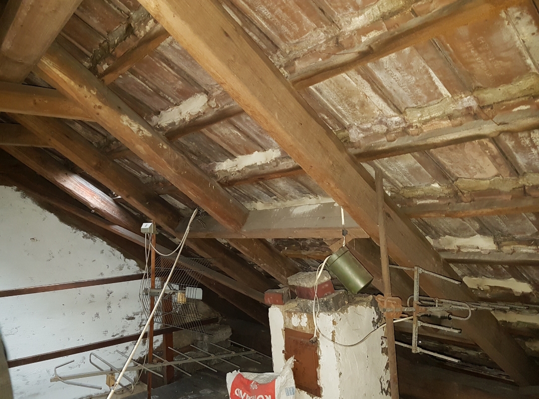

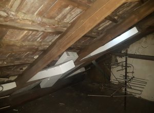

    bin mir nicht sicher, aber ich denke, die Zwischensparrendämmung ist etwas lückenhaft und nicht Fachgerecht. :D Oder war das nur ein Lagerplatz für Styropor? Und der Schornstein scheint irgendwie nicht ganz über das dach zu gehen...

    @ arch das mit dem Schornstein, wundert mich jetzt auch. sieht so aus, als ob dieser nicht mehr benutzt wird und ein neuer dort ist. Schornsteinfegerbericht ist alles okay.
    es wird ein Dachdecker kommen und schauen, wo das Wasser rein kommt.
    werde das Dach selber dämmen usw. wenn es wieder dicht ist.
