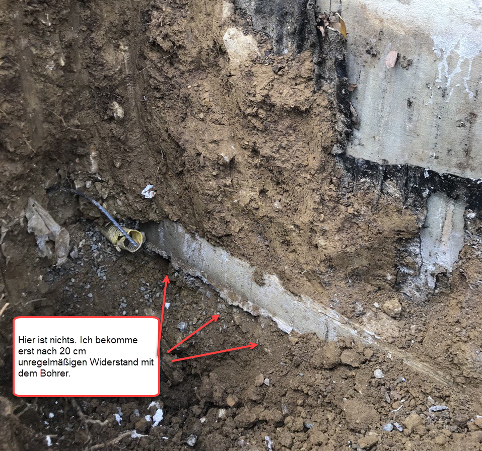

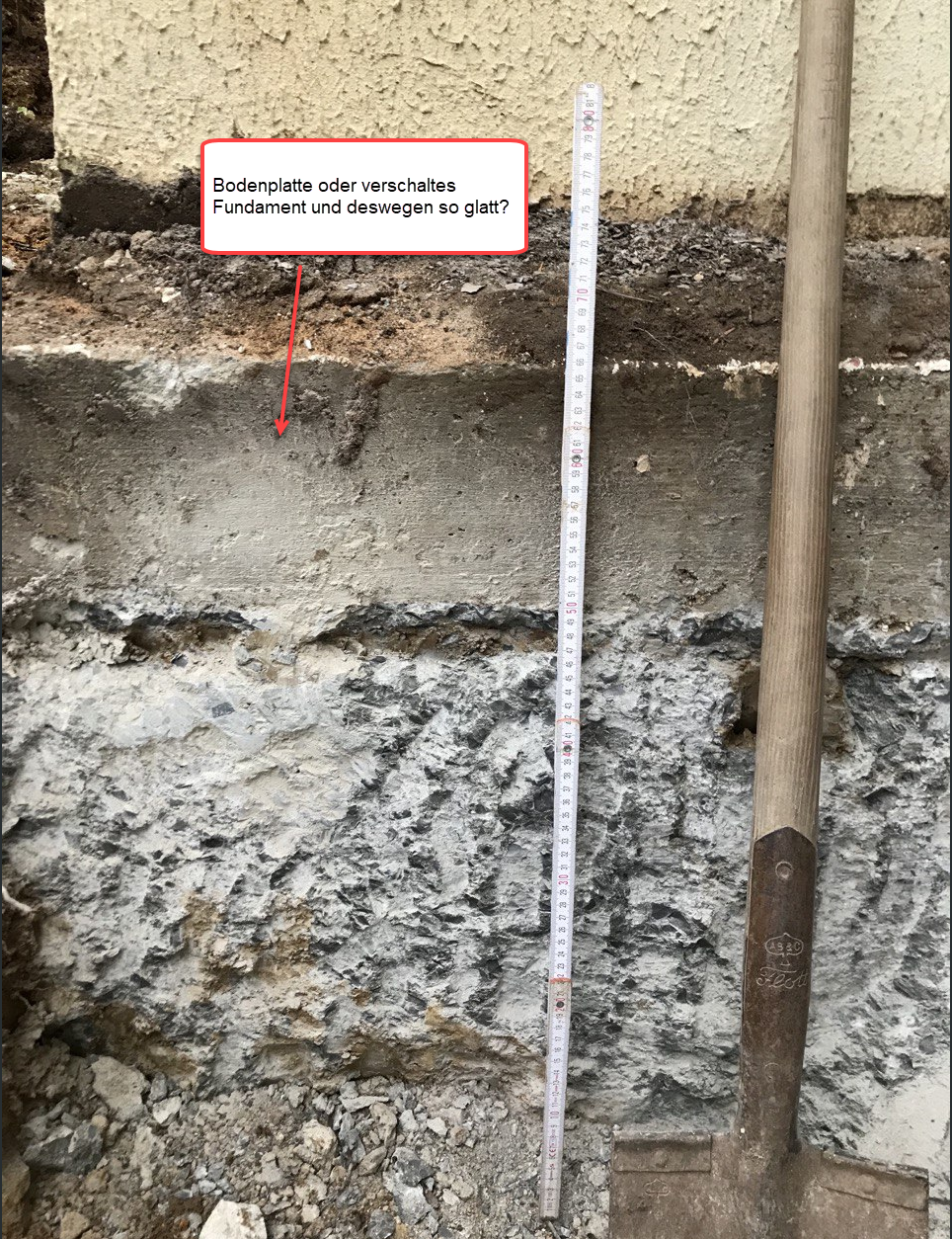

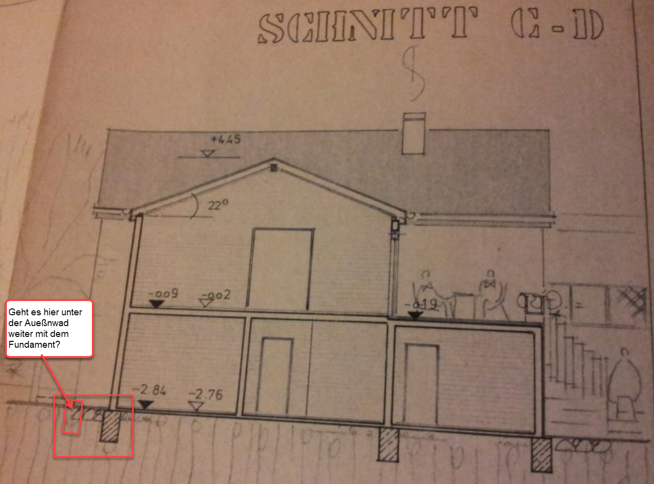

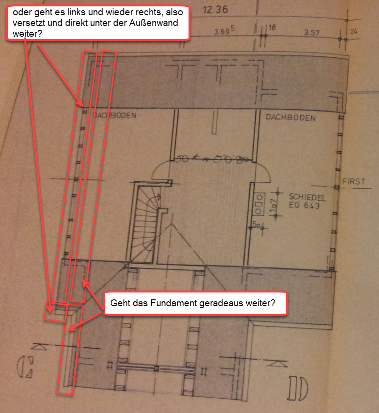

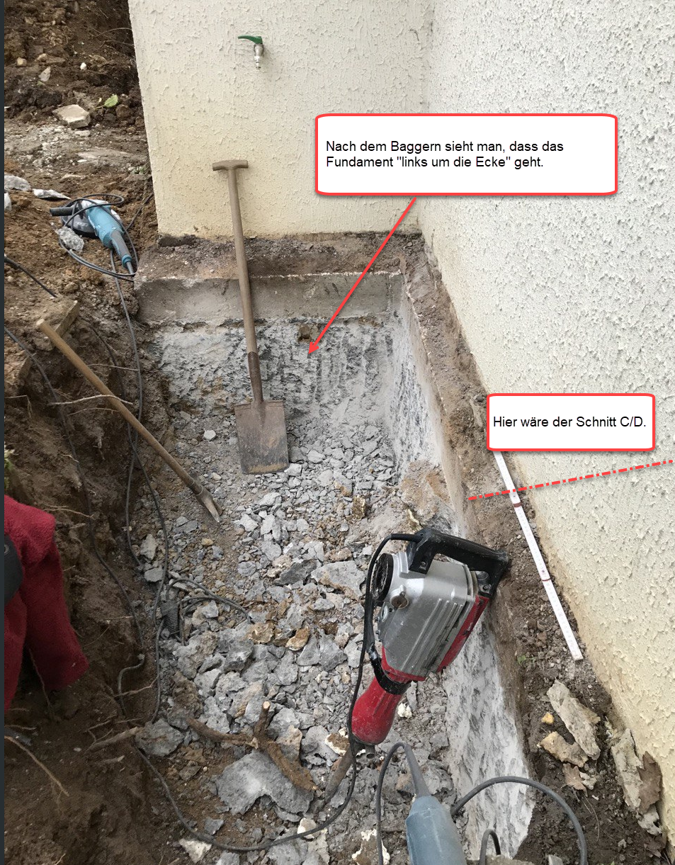

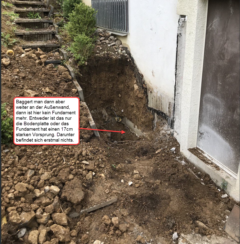

    ich muss das Fundament freilegen und frage mich, wo sich das Streifenfundament tatsächlich befindet. Die Zeichnung ist leider schlecht.
    Vielleicht könnt ihr das besser als ich beurteilen.
    Ich habe ausgebaggert und konnte feststellen, dass es auf jeden Fall "um die Ecke" geht. Danach aber nicht mehr weiter nach oben.

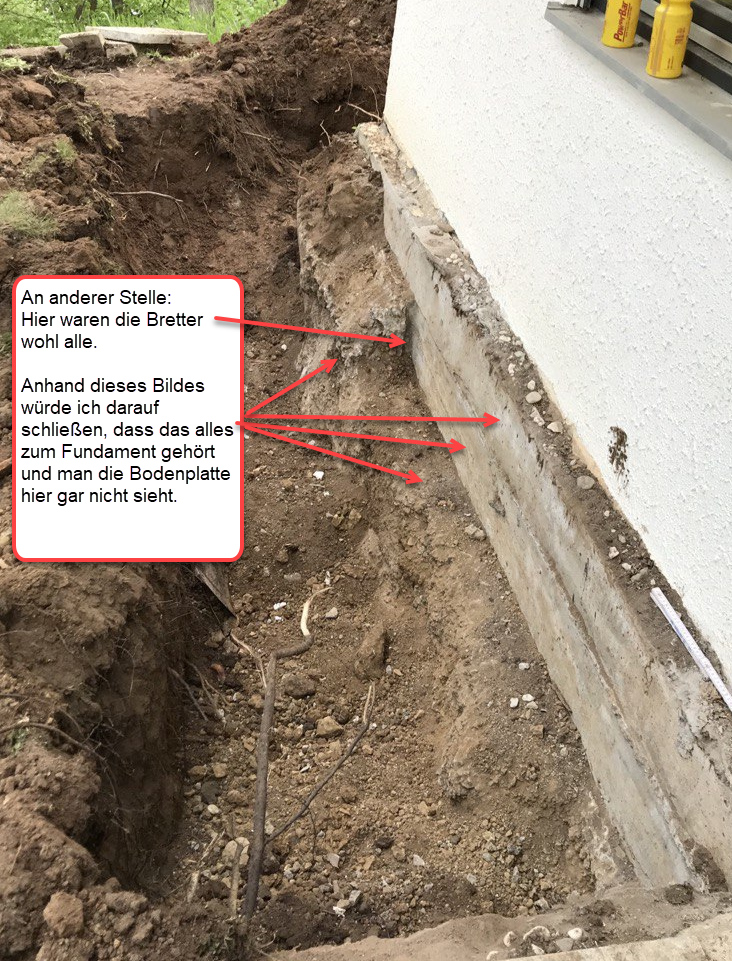

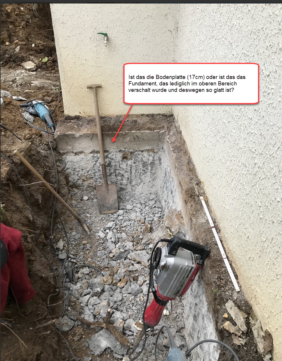

    Hallo Leute,
    kann das jemand von euch identifizieren? Was ist hier was? Ich kenne mich damit nicht aus. Das letzte Bild könnte für die Einschätzung auch noch hilfreich sein. Fundament6.png Fundament7.png Fundament8.png

    Ich würde da tippen auf:
    a) tragende Bodenplatte und Frostschürze oder
    b) nichttragende Bodenplatte und Streifenfundament

    Kann es sein, dass du gar keine Statik von deinem Häusle hast, sondern nur ein par Bilder aus der Baugenehmigung? Fahr doch mal ins Archiv des zuständigen Bauamtes und lass dir dort die komplette Statik kopieren. Die Pläne dürften da etwas genauer sein.

    Ich glaube die Bodenplatte kann es nicht sein. Ich habe mittlerweile nachgemessen und die OK Verbundestrich im Keller ist 15cm höher als die OK von diesem "Vorsprung". D.h. ca. 5cm Estrich + 10 cm Bodenplatte. 10cm Bodenplatte steht auch auf irgendeiner Bauzeichnung von 1979.

    Danke für den Tipp! Leider hatten sie dort auch nur die Zeichnungen, die ich auch schon hatte..

    Du kannst ja innen mal eine Sockelleiste abmontieren und dahinter mit einer Stricknadel oder Fahrradspeiche im Randdämmstreifen runtertasten bis zur Oberkante Rohsohle. Dann mach dir einen Meterriss und nivelliere das ganze nach außen, dann weißt du es sicher.
