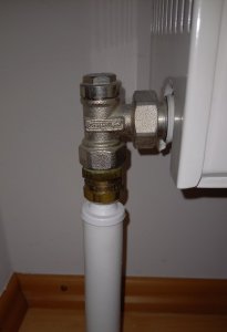

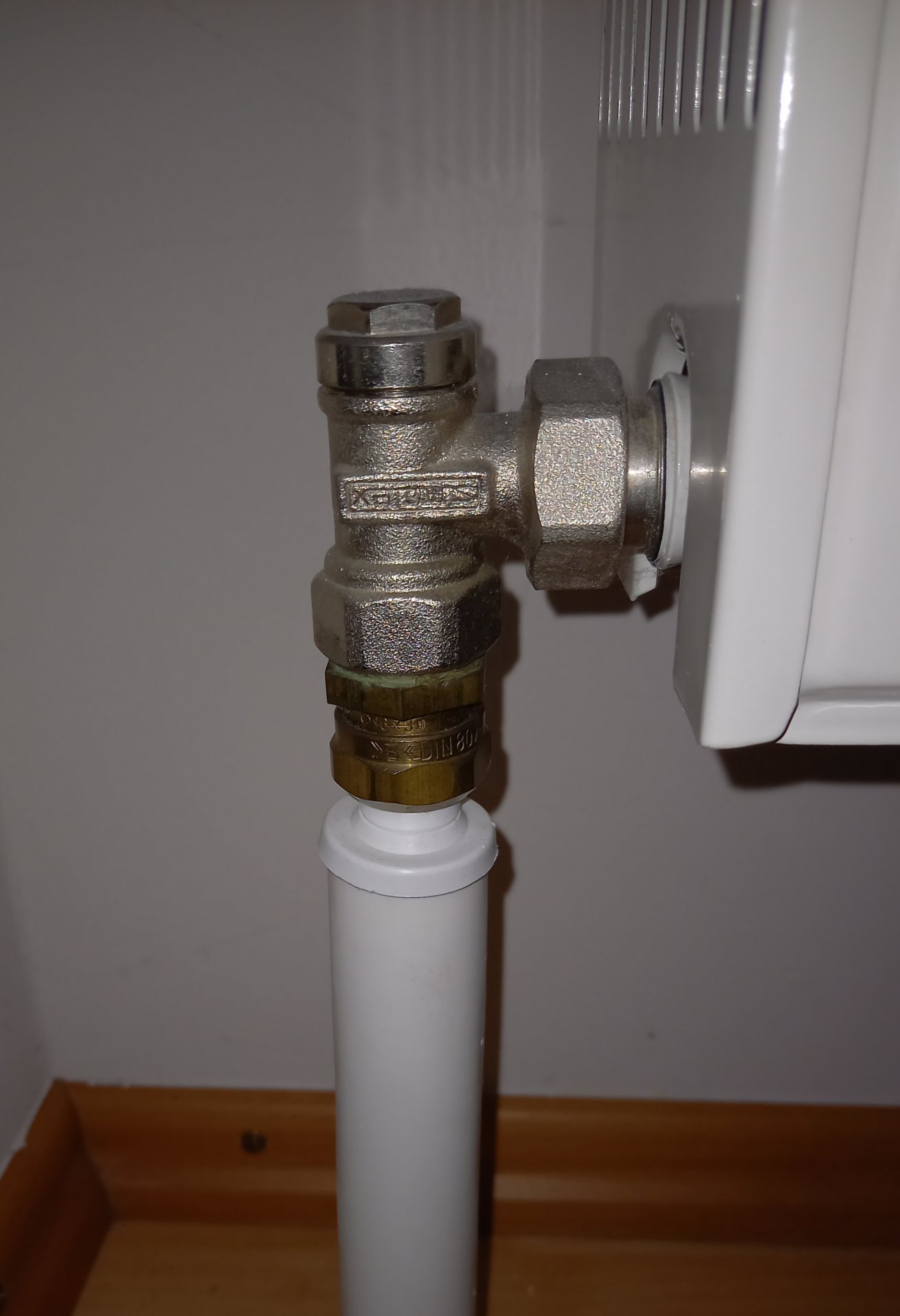

    anbei ein Foto von einem Eckventil eines Heizkörpers.
    (Auf der anderen Seite ist das Thermostat.)
    Handelt es sich bei dem Eckventil um ein Absperrventil? Kann ich also über die obige Sechskantschraube den Rücklauf absperren? Oder kommt mir das Wasser entgegen, wenn ich da mit einem Maulschlüssel drangehe?

    Das nennt sich absperrbare Rücklaufverschraubung. Bauform Eck. Also kein Eckventil. Oben die Kappe abschrauben. Darunter mit einem 4mm Inbus absperren. Kann aber auch eine Schlitzschraube zum Vorschein kommen.
