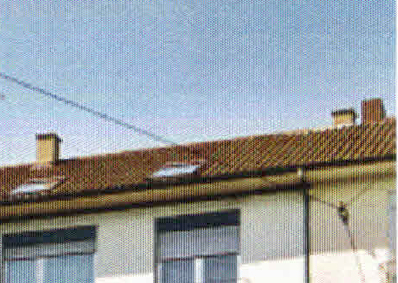

    Also es war auf jeden Fall mal ein gemeinsames Fallrohr. Das Foto ist leider schon älter und irgendwann wurde unsere Rinne zwischenzeitlich wohl auch erneuert.
    Ob die Trennung nun erst im Rahmen der Sanierung des Nachbarhausdaches stattfand oder schon vorher muss ich jetzt noch herausfinden.

    Dadurch, daß das aktuelle Fallrohr auf der Grenze der beiden Gebäude verläuft, muß es irgendwann eine gemeinsame Entwässerung über dieses Fallrohr gegeben haben.
    Oder kannst Du Dir wirklich vorstellen, daß das Fallrohr auf der Grenze verlegt wurde, und nur ein Gebäude (nämlich das rechte) über das Fallrohr entwässert wurde.
    Dies ist mehr als ein Indiz..., so dumm wäre kein Hauseigentümer oder Handwerker.

    Meinet wegen, das ist ein Indiz.

    hat das rechte Gebäude ein zweites Fallrohr auf der rechten Seite?
    Auf dem alten Bild kann man in der Tat erkennen, dass hier ein gemeinsamer Ablauf vorgelegen haben kann.
    Bei dem neuen Bild erscheint es mir jedoch so, dass beide Rinnen noch nicht sehr alt sind, sprich, der Altersunterschied zwischen beiden Dachrinnen kann nicht sehr groß sein.
    Und wenn es einen Entwässerungsplan gibt (alt) dann könnte dort ein gemeinsames Fallroh eingezeichnet gewesen sein, so dass der Archi das angenommen hat.
    12 m Gebäudelänge kommen mir etwas wenig vor und ich glaube auch, dass die Rinne und nur ein (1) Fallroh an die Grenzen kommen.

    Hm, Gebäude ist 15,5 Meter breit, somit wird es wohl tatsächlich eng, oder? Probleme auf der anderen Hausseite mit nur einem Fallrohr sind bisher nicht aufgetreten.
    Entwässerungsplan liegt uns keiner vor.
    Kann man da jetzt einfach fordern, dass der Ursprungszustand wieder herzustellen ist und zwar auf Kosten des Verursachers?
    Immer hin hat er ja eigenmächtig das Fallrohr erneuert, weil da gerade ein Gerüst stand.
    Wir beteiligen uns an den Kosten des Fallrohres, die ja schon bekannt sind, aber für das Wiederanschließen unserer Rinne ist eine Kostenübernahme unsererseits nciht wirklic einzusehen, oder?

    Als Laie würde ich nach Möglichkeit mal folgendes machen.
    Aus dem Dachfenster würde ich einen Eimer Wasser in die Rinne gießen. Dadurch kannst du feststellen in welche Richtung das Gefälle verläuft. Läuft das Wasser zu dem neuen Fallrohr hin bedeutet es das deine Rinne zumindest teilweise über dieses Fallrohr entwässert wird. Da dieses aber nicht mehr möglich ist sollte diese wieder angeschlossen werden. Und das von dem der diese Trennung zu verantworten hat. Dann ist nichts dagegen zu sagen sich auch an den Kosten des neuen Fallrohres zu beteiligen.
    Läuft das Wasser aber gleich in die andere Richtung ist klar das dieses Fallrohr von euch eh nicht mehr benötigt wird und somit würde ich mich dann auch nicht an den Kosten beteiligen.
