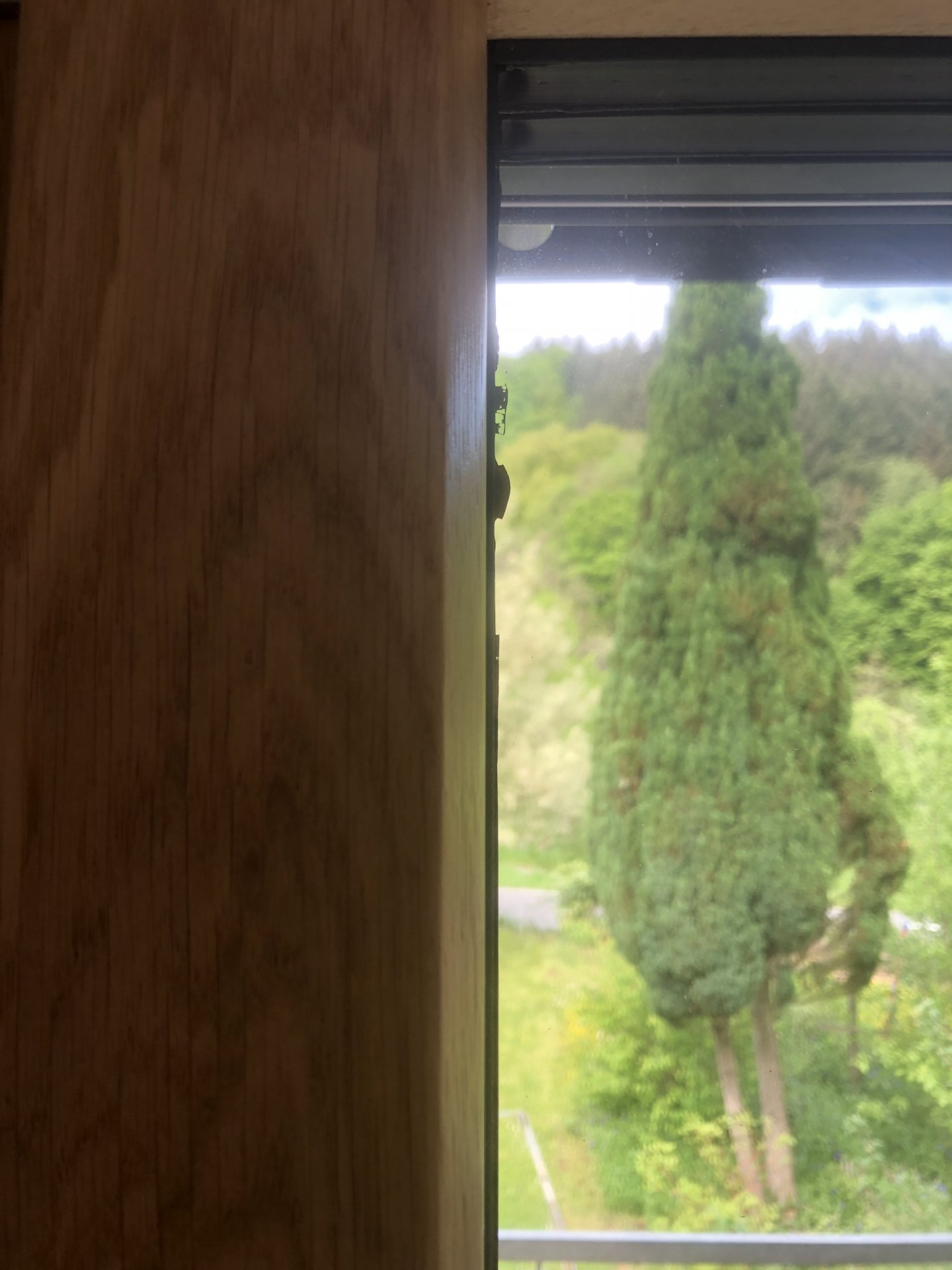

    1. Bei einer Balkontüre ist im inneren der Scheibe so schwarze Rückstände.

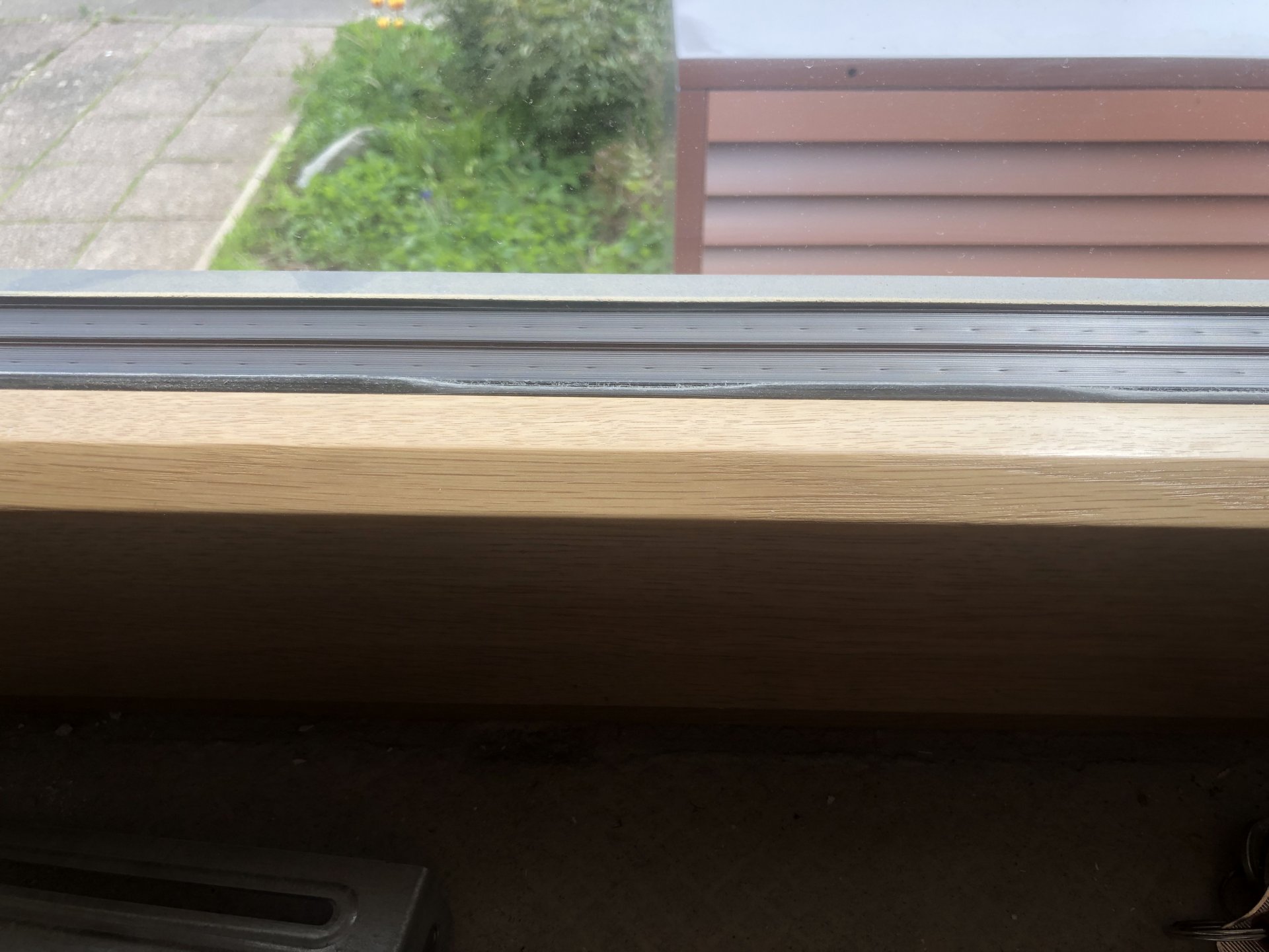

    2. Die Gummis vom Übergang der Scheibe zu Holz sind sehr häufig unterschiedlich.

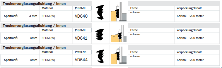

    das " Schwarze" sollte die Trockenverglasdichtung sein, die beim Eindrücken des Gummis verrutscht wurde bzw oben an der Stelle ( Bild ist nicht gut von dir) beschädigt wurde weil man vermutlich mit einem spitzen Gegenstand es zu sehr kaschieren wollte... ich hab hier dazu noch ein Vertikalschnitt das du dir die Geschichte besser Visualisieren kannst. ( es ist nicht akzeptabel aus optischen Gründen, nicht aus Technischen )
