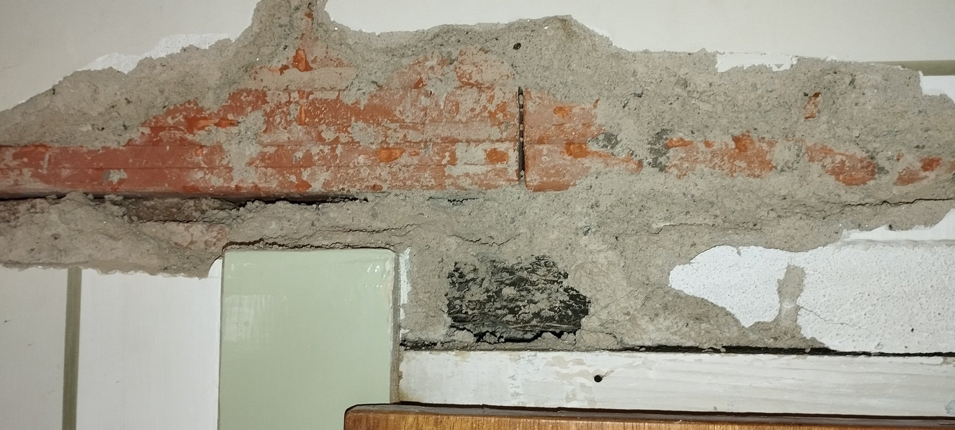

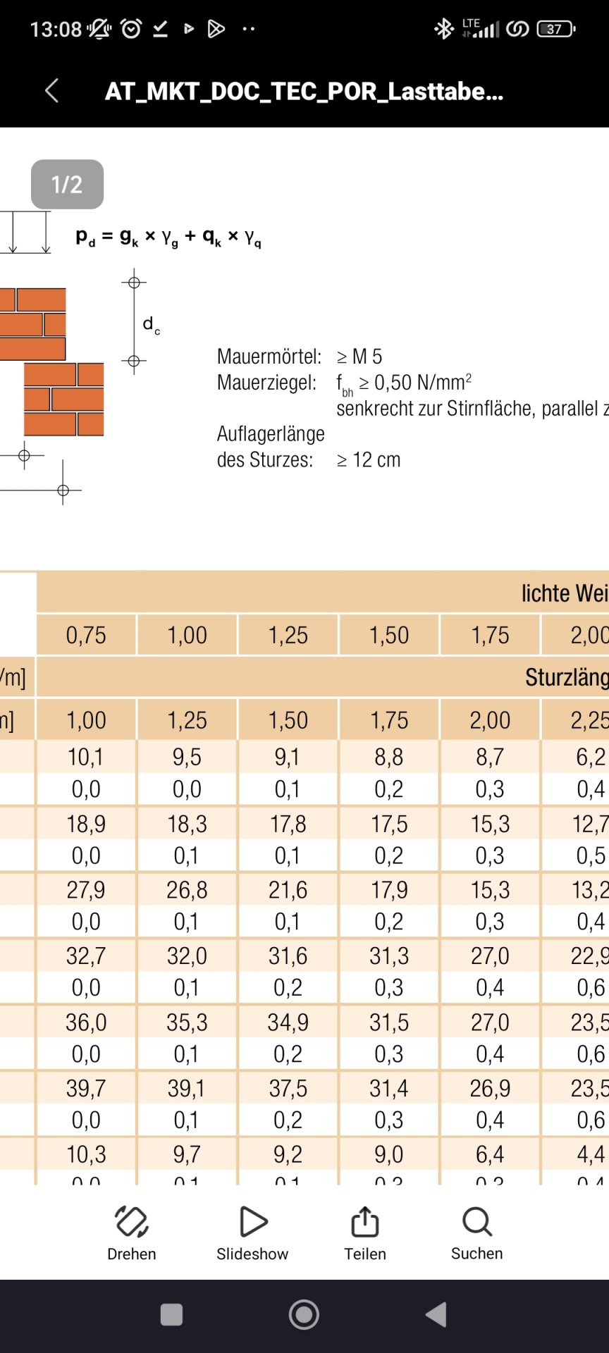

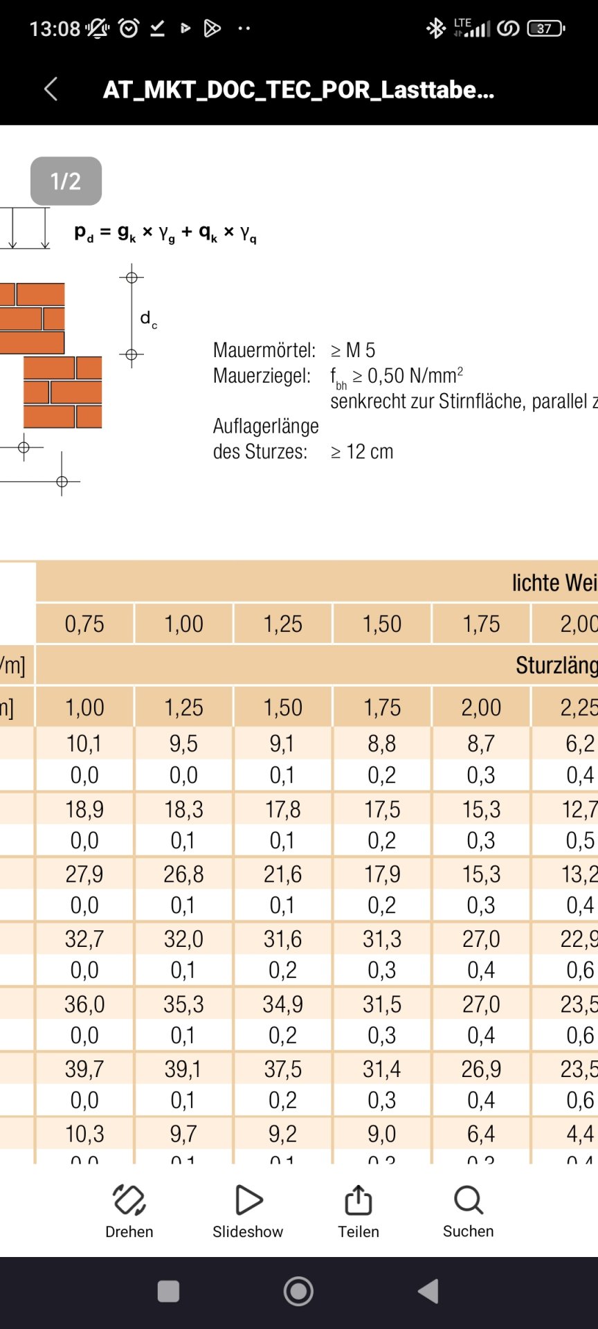

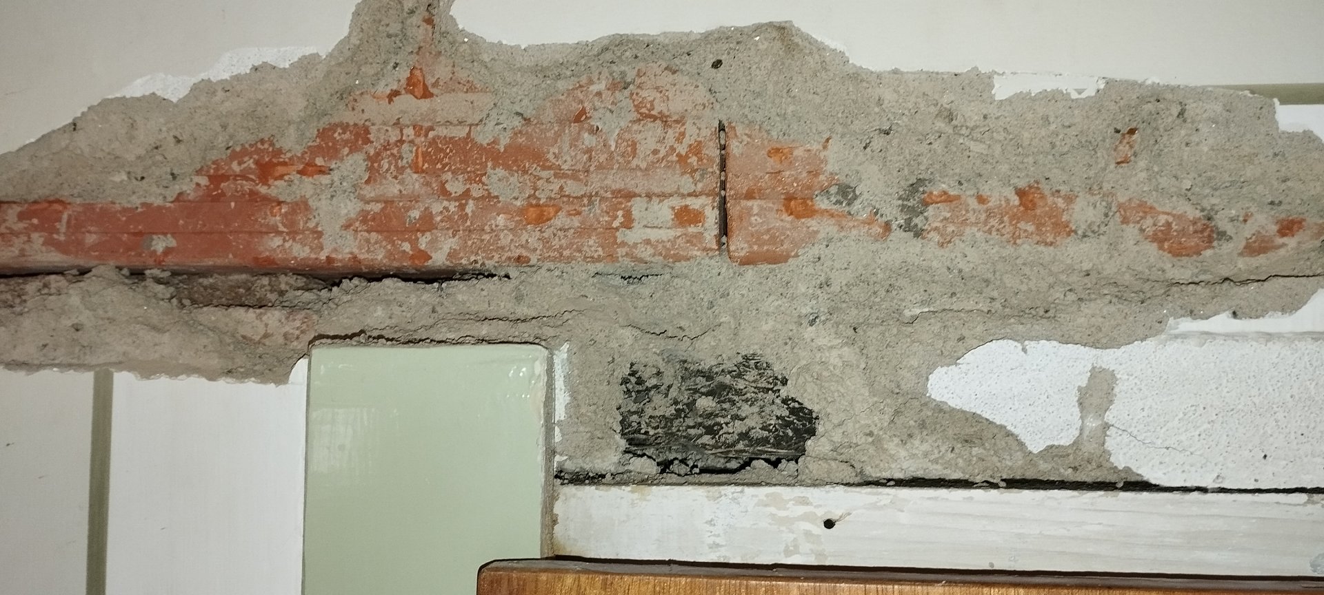

    Alles klar, danke dir.
    Würds der Sturz auch tun?
    Porotherm Sturz 14,2 cm
    Ist dann halt iwie homogener und einfacher zum verputzen bevor ich da jetzt wieder mit GK Rum tun muss.

    Frage deinen Statiker aber ich würde sagen 2 oder 3 Stürze aus KS 12cm hoch und 12 oder 18 breit sollten es auch machen.

    Nicht zwingend alles, aber zumindest soviel, dass du den Ist-Zustand feststellen kannst. Vielleicht ist ein Sturz unter der von dir freigelegten Steinreihe, vielleicht gibt es gar keinen und das hält nur, weil das Material noch nicht gemerkt hat, dass es eigentlich runter fallen müsste ...

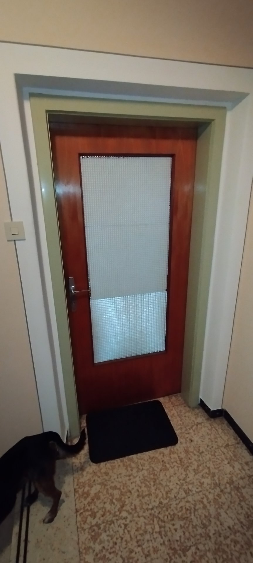

    Hast du die Breite der Türöffnung genau kontrolliert ?
    Önorm und DIN waren nicht immer gleich
  13. aud80q
    aud80q
    22.04.2024
    27

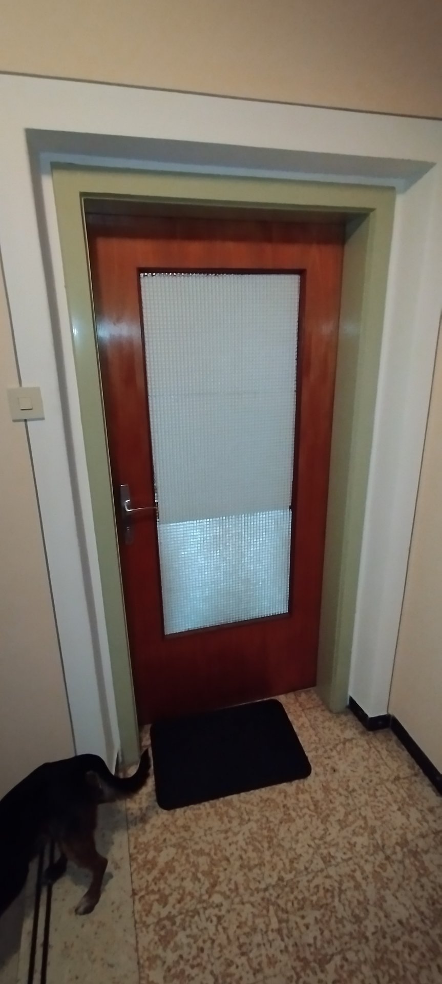

    Ja hab ich natürlich , sind 101 rohbaumaẞ also wohl 100.
    Also rein das Außenmaß der Zarge ist das in dem Fall.
    Ich hab aber eben um die Zarge drum Rum noch mauerwerk in "dünn" , wirkt eben so als ob das nur zum auffüllen gedient hat.
    Mache ich das dünne mauerwerk weg komme ich auf 110*205...
    Ich brauche halt in der hohe mindestens 210.

    Es soll Tischler geben die bauen dir das Türblatt inkl. Zarge wie du es brauchst.
  15. aud80q
    aud80q
    22.04.2024
    27
    Wir haben hier leider keine "kleinen Tischler" mehr sondern nur große Betriebe.
    Keiner will sich das antun wegen einem Türblatt und wenn dann - dann sind die kosten wirklich jenseits von gut und böse.
    Für das selbe Geld für ein Türblatt bekomm ich bei ner anderen Firma ne komplette Dana Tür mit allem pipapo inkl. Lieferung und Einbau.
    Es geht in dem Fall auch viel um die Geräuschdämmung, "offenes , leeres Treppenhaus" welches gefliest ist.
    Es hallt halt extrem und die aktuelle Türe bietet dagegen null Schutz.
    Es soll schon ne schicke Alu Tür rein und eben auch ne neue Zarge.
    Hab den Fehler mit alter Tür aufarbeiten etc schon zu oft gemacht, am Ende war ich damit nie glücklich und ich ärgere mich heute noch das ich nicht gleich alle Zargen samt Blättern erneuert hab vor der komplett Renovierung der Räume.
    Nie den selben Fehler 2 mal machen, oder ? :)

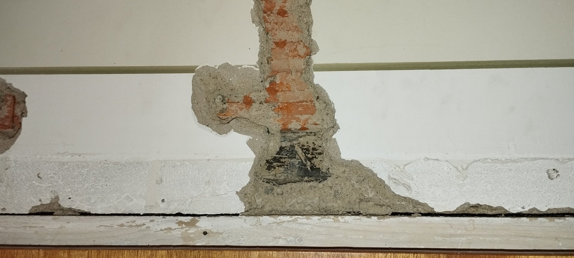

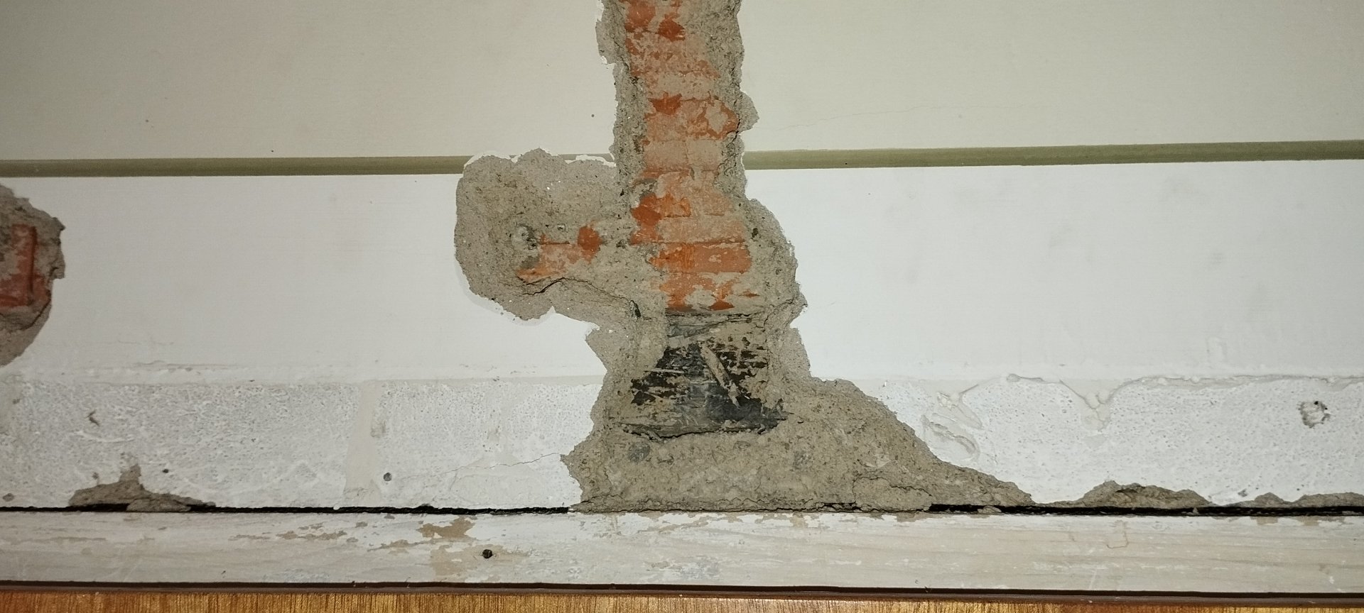

    Hab bissl mehr freigelegt .
    Da schwarze ist wohl ne art dämmung, grobes Holz gepresst oder so , Heraklit?
    Unten das Holzbrett ist schon die Zarge selbst ohne Blendrahmen quasi.
    Also Fakt, da gibt's keinen Sturz.
    Bin schon am überlegen nen Metallrahmen zu schweißen der die Rohbauöffnung dann rundum "stützt".
    Aber klar ohne berechnung etc auch schwierig.
    Grüße

    Ich finde das sieht nach einem Ziegelsturz aus. Hochkant gesetzt und dann mehrere hintereinander würde dann auch mit der Höhe passen.

    Sauerkrautplatte würde ich sagen. Gibts noch heute zu kaufen.

    Aber gibt es denn reine ziegelstürze oder ist das immer Beton / Metall drinnen im "inneren"?
    Also sind die ziegelsteine auf die länge verbunden wie bei eben nem Ziegel/Beton Sturz ?
