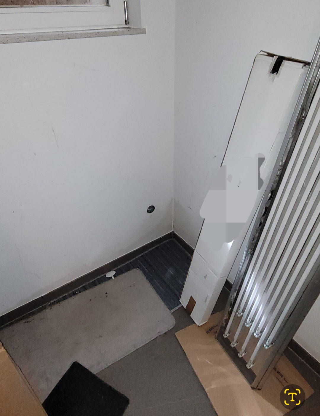

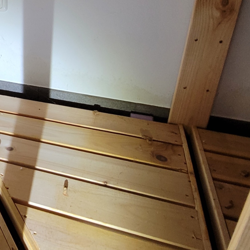

    mein Name ist Fred und ich benötige mal Schwarmwissen.
    Da es sich um keinen Altbau handelt, habe ich das Thema hier platziert, ich hoffe, das ist in Ordnung.

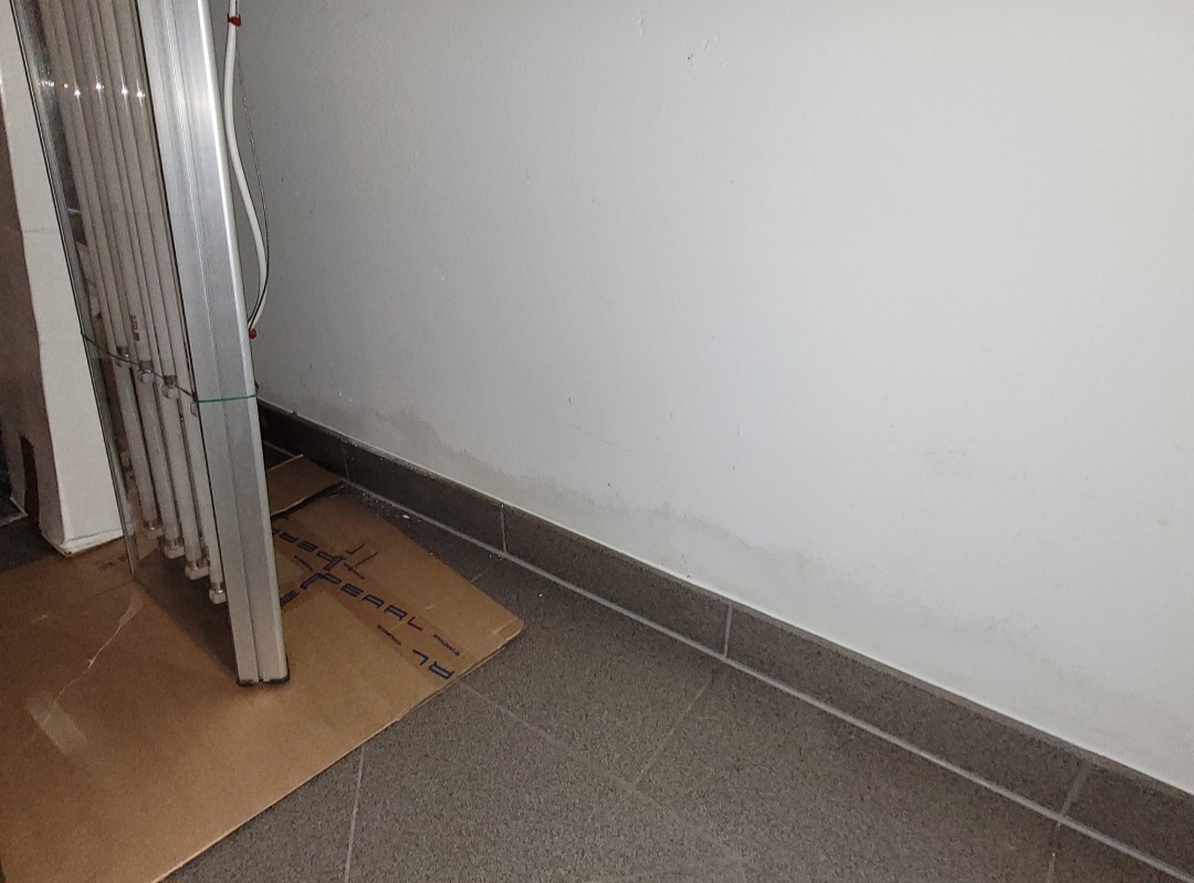

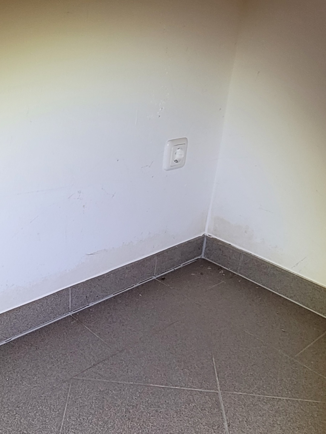

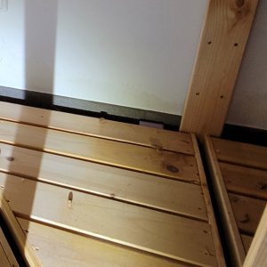

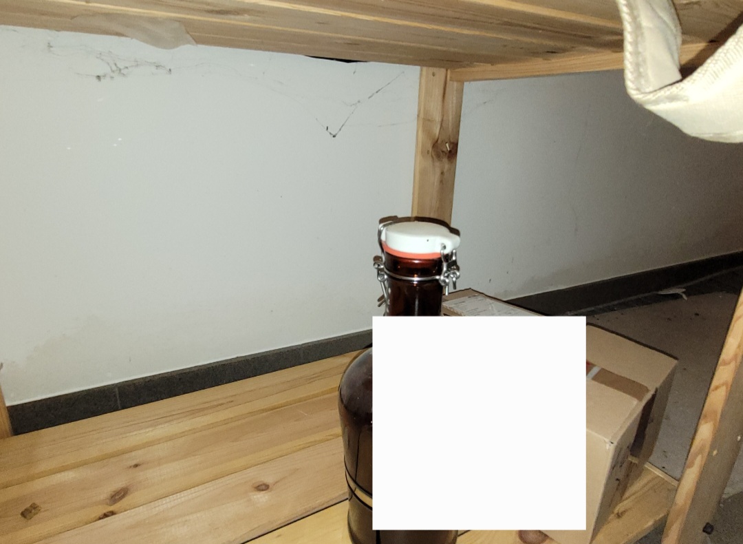

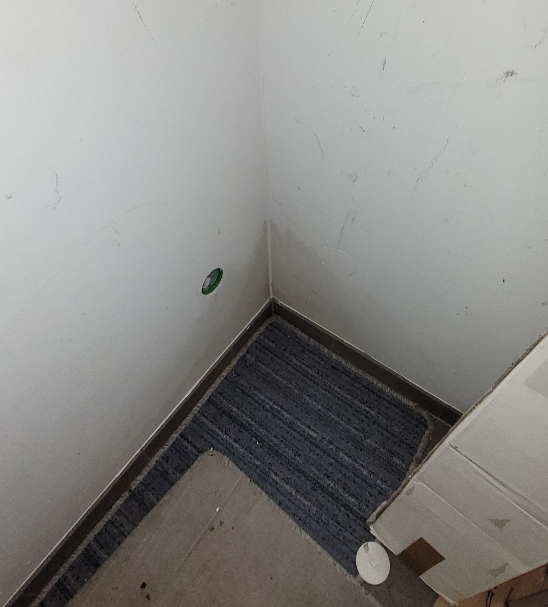

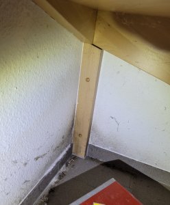

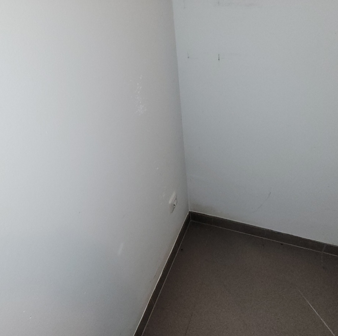

    Die Fotos zeigen einen Kellerraum, in dem in der Ecke und oberhalb des Fliesensockels Flecken zu sehen sind. Die Flecken ziehen sich nahezu über den gesamten Raum. Am prägnantesten ist der Fleck in der Ecke. An der Außenfassade sind oberhalb des Fleckens in der Ecke unverschlossene Löcher von einer Wand-Installation in der WDVS-Fassade (Wassereintritt in die Wand?).
    Das Haus ist Baujahr 2007, nahezu vollständig in einen Hang gebaut und mit einer WDVS-Fassade versehen.
    Da ich das Haus gerne kaufen möchte, frage ich mich, was es mit den auf den Fotos ersichtlichen Flecken auf sich haben könnte?
    Danke für Euren Input.

    Seh ich nicht ...
    Heißt was? Außenaufnahmen, Pläne und Verortung der Fotos in den Plänen könnten bei der Beurteilung helfen.
    Im einfachsten Fall kommt die Feuchtigkeit von innen durch Luftfeuchte, die an den kältesten und dazu noch schlecht belüfteten Stellen kondensiert. Dem ließe sich durch richtiges Heizen und Lüften sowie bei Bedarf zusätzlich technische Trocknung entgegenwirken.

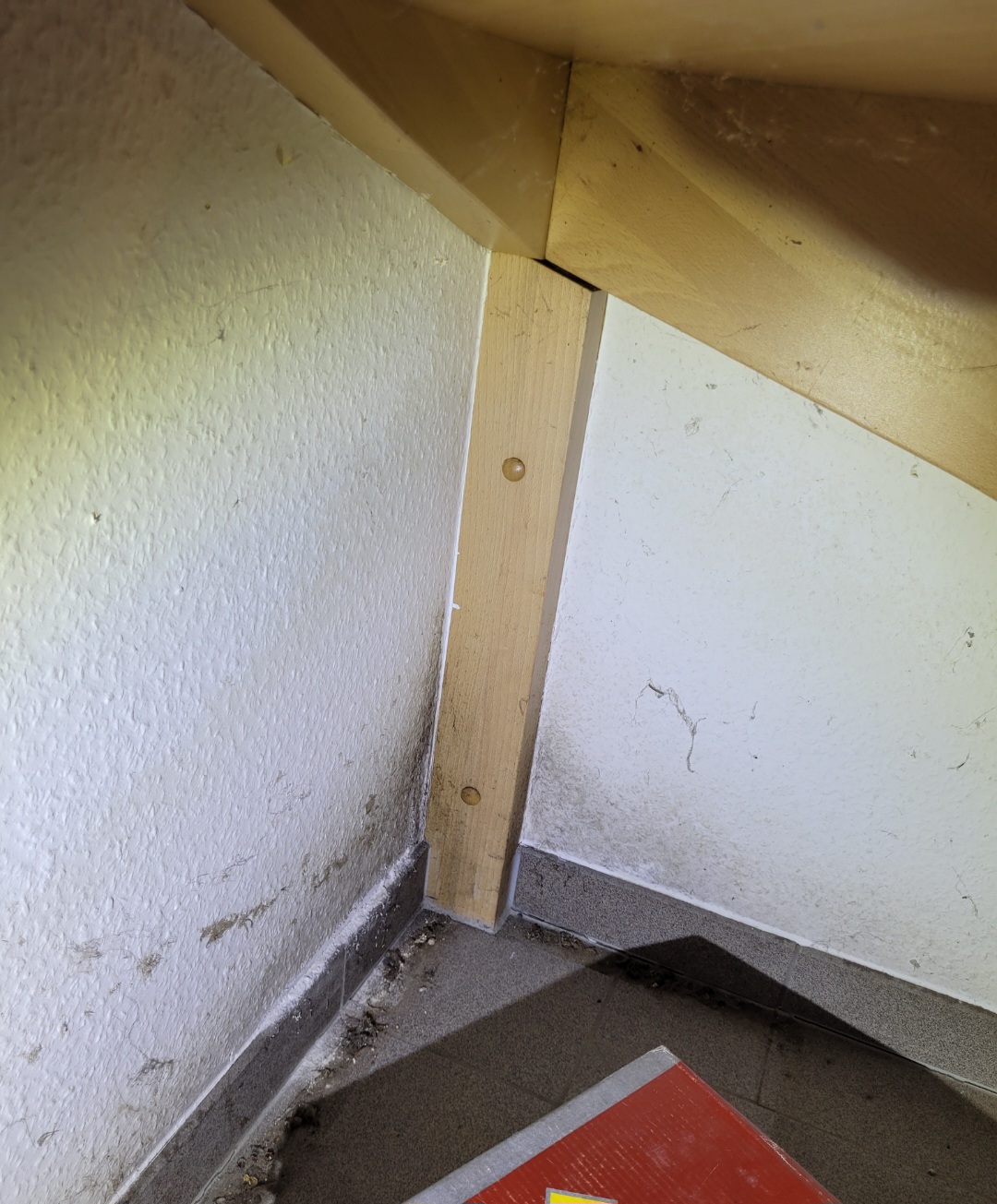

    Ja, es fehlen tatsächlich einige Fotos, um etwas sagen zu können.

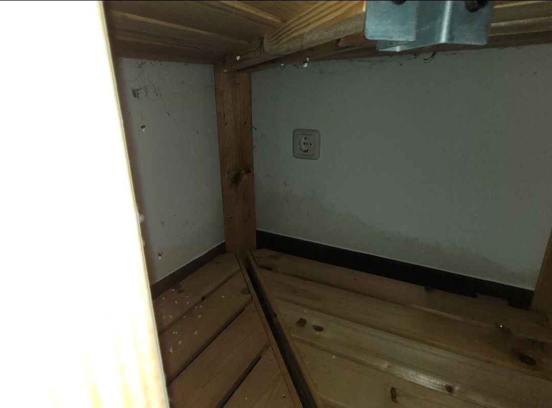

    Allerdings hat mich Foto 6 sofort an unseren Wasserschaden erinnert, den wir nach Einzug unter unserem Estrich hatten. Das Wasser kam durch den undichten Aussenwasserhahn. Der war nicht fest. Wasser ging durch die Wand und zog sich langsam die Wände hoch.
    Das konnte gesamt geregelt werden. Hat 2-3 Wochen gedauert. Ich würde mal vorschlagen, dass Ihr die Verkäufer darauf hinweist.

    Die ersten Fotos waren für mich ein Hinweis auf Sommerkondensat in den "erdkalten" Ecken zusammen mit Staubbrückenbildungen, aber
    Foto 6, 7 und 9 lassen einen sofort an einen Wasserschaden mit Wasser unter dem Estrich denken, das im Sockelputz hoch zieht.

    @Kriminelle

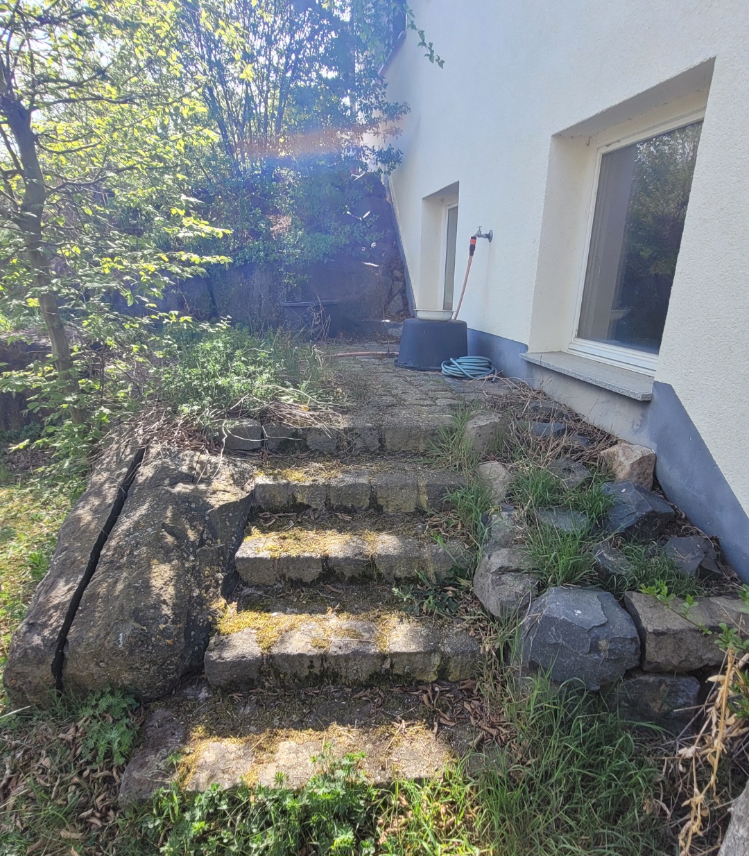

    Danke für den Hinweis. Es gibt tatsächlich in der Kellerebene einen nachgerüsteten Außenwasserhahn. Die Leitung dazu kommt Aufputz von der darüber liegenden Etage und ist trocken, aber wenn es in der Wand am Wasserhahn näss, würde man das natürlich nicht sehen.
    @BaUT
    Auch Dir vielen Dank. Auch Kondensat klingt für mich plausibel.
    Ergänzend vielleicht noch der Hinweis, dass das Haus jetzt ca. ein bis anderthalb Jahre unbewohnt war und über keine zentrale Lüftungsanlage verfügt. Es wäre also auch durchaus denkbar, dass die mangelnde Belüftung hier einen Beitrag leistet. Dass der Wasserrand allerdings ziemlich gleichmäßig über dem Sockelputz ist, lässt für mich auch eher auf ein Wasserthema statt Kondensat schließen, aber ich habe da bisher keine Erfahrung.

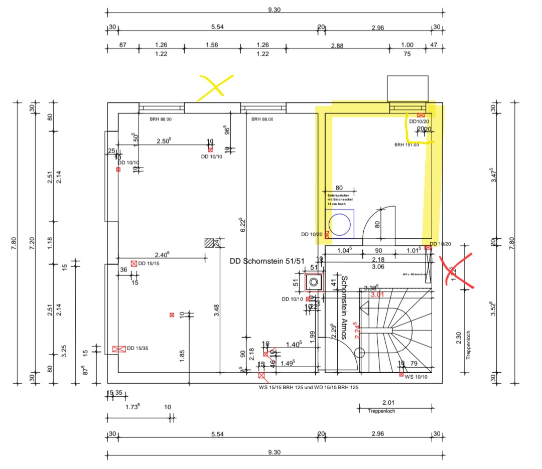

  6. #6 Fred Fred, 14.06.2026
    Fred Fred
    Fred Fred
    13.06.2026

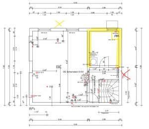

    Anbei noch zwei ergänzende Fotos zur besseren Einordnung.
    Auf dem Bauplan ist die betreffende Ecke oben rechts gelb eingerahmt. An den gelb markierten Wänden sind die Ränder über dem Sockelputz.
    Das rote Kreuz mittig rechts auf dem Bauplan markiert die Hauptwasserzuleitung, die sich genau angrenzend an den betreffenden Raum im Flur befindet. Das gelbe Kreuz zeigt die Stelle des Außenwasserhahns.
    Auf dem Foto sieht man den Außenwasserhahn, weiter hinten links neben dem letzten Fenster an der Wand mit Steinen befindet sich der betreffende Raum.
    Viele Grüße.

    Wäre auch eine fehlende Abdichtung gegen Bodenfeucht möglich? Ich kenne das Schadensbild nicht, aber wäre theoretisch möglich oder?
  9. BaUT
    9.370
    5.889
    Ja - kann sein - wir wissen ja nix von dem Haus. Sieht nach ziemlich alter Bude aus.
