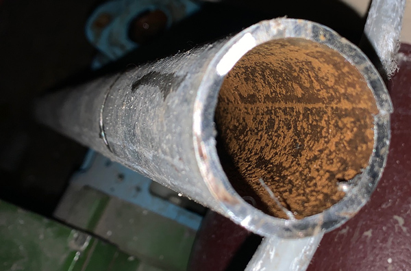

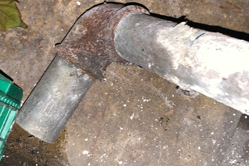

    Ich habe gerade die alten Rohre der Gartenpumpe abgeflext. Vorher habe ich geprüft ob sie magnetisch sind und sich mit einem Cent-Stück ins Rohr ritzen lässt. Magnetisch sind sie und mit dem Cent-Stück ließ sich die Oberfläche nicht anritzen. Aber ich bin mit der Flex durchgegangen wie durch Butter. Das verwundert mich ein bisschen. Ich tippe eigentlich auf ein verzinktes Stahlrohr. Aber das geht bei der Dicke normalerweise etwas aufwendiger zu flexen. Die Leitung wurde in den 70-80er Jahren in der ehemaligen DDR verlegt. Hat jemand einen Tipp um welche Leitung es sich handeln könnte und ob ich Blei ausschließen kann? Die Leitung hat eine Rost-Patina innen. Das könnte aber auch vom Druckbehälter bzw. vom Grundwasser kommen.
    Viele Grüße und einen guten Rutsch!
    David

    Es gibt kein magnetisches Blei.
    Das ist ein simples verzinktes Stahlrohr. Du hast keinen wertvollen Schatz gehoben.

    Kann sein dass es ein « Gas » Rohr war die sind etwas dicker von der wandstärke her . Ansonsten sicher kein Blei. Das mit der unterschiedlichen Korrosion an den formstücken ist auch typisch für die Stahlrohre . Vom Bild her waren die übrigens innen noch top in Schuss
