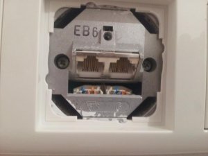

    Hallo mein Elektriker meint das es eine CAT6a Dose ist aber da steht nur CAT6 drauf könnt ihr mir vielleicht sagen ob es eine ist oder nicht.
    Danke

    Ich bin kein Fachmann, aber Gegenfrage, wozu brauchst du Cat6a?

    Versuchs mal mit dem Datenblatt der Dose. Dort muss es drin stehen. Ist in jeder Schachtel drin, in denen die Einsätze geliefert werden.

    Habe CAT7 leitungen verlegt und der Patchpanel ist auch CAT6a und da wäre es ja nur gut für die Zukunft das die Dosen auch CAT6a haben.
    Habe die Verpackungen ja nicht die hat ja der Elektriker montiert.

    Es hat Dir aber mindestens einen dieser Beilegezettel mit den Specs auzuhändigen. Frag, bzw. fordere ihn also dazu auf.

    Neu montierte Cat-Dose und P-Panel !
    Wer hat aufgelegt?
    Der Eli oder Eigenleistung
    Wenn man(TE) es genau wissen will,soll der Eli mit einem Profi LAN-Tester die Leitung nach CAT-6 durchmessen .
    Hat der Eli keines ,soll er sich eins ausleihen!
    Dann hat man mit Sicherheit ein brauchbares Ergebnis!
    Was war vereinbart und kostenmäßig abgedeckt?
    Die Formulierung der Frage ?....

    Es gibt auch Dosen ohne "Zettel"!
    Weil Papier geduldig ist!
    Messen!
    Und die Paar-Abschirmung so knapp wie nur möglich ,vor der LSA-Klemmleiste enden lassen und keinen Kurzschluß verursacht.
    Von dem over-crossing Gedudel mal abgesehen,
    hat der 08/15 " homemade Netzwerk-Spezialist" schon mal Ruhe ,wenn sein Werk immerhin Cat 5a-Messung besteht.
    Und selbst das ist manchmal eine Herausforderung !

    Die Dose im Bild ist mit Wand - Farbe bekleckert.
    Da stecke ich nichts rein und hat schon mal einen Minuspunkt!
