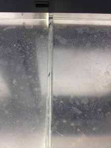

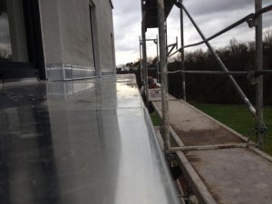

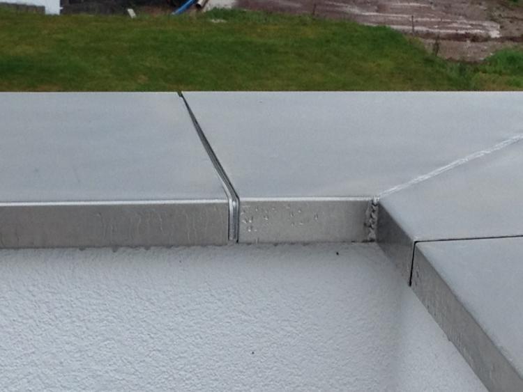

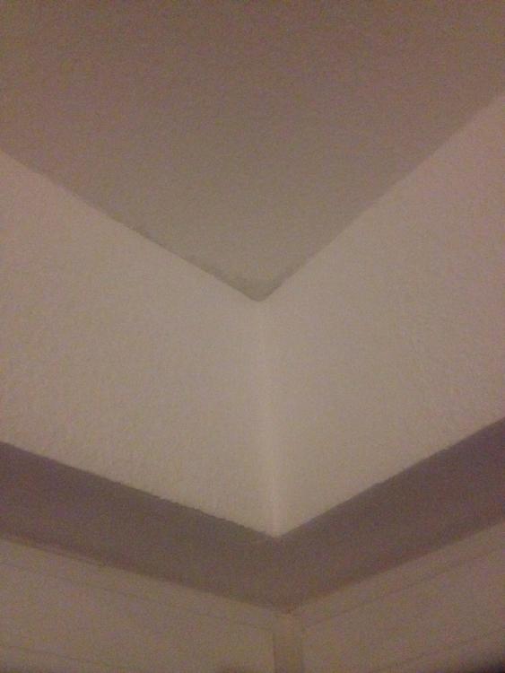

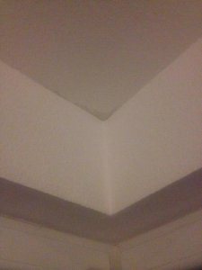

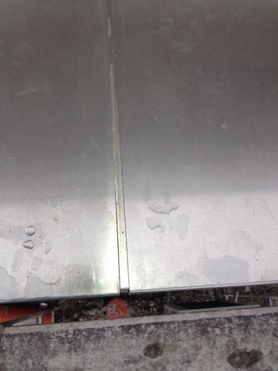

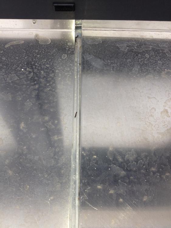

    Mit unsauber meine ich die Optik Kalle. ImageUploadedByTapatalk1413893758.281384.jpg ImageUploadedByTapatalk1413893798.879072.jpg ImageUploadedByTapatalk1413893826.282414.jpg ImageUploadedByTapatalk1413893846.337650.jpg ImageUploadedByTapatalk1413893873.923147.jpg
    Gesendet von iPhone mit Tapatalk
  11. #51 Kalle88, 21.10.2014
    Kalle88
    Kalle88
    16.08.2013
    6.160
    Dachdecker/ Kaufmann
    Bis auf Foto 4 habe ich nichts zu bemängeln. Mal abgesehen vom Eindringen der Feuchtigkeit. Dir ist schon klar, dass die "Lücken" Dehnungsfugen sind? Damit sich das Material nicht wölbt, wenn die Sonne mal richtig raufballert? Stichwort thermische Längenänderung.
    Zu Foto 4: Aus gebrauchsüblichem Abstand dürften die Unebenheiten kaum bis garnicht zu sehen sein. Und nun? Geht besser, ja, aber ist sicherlich nicht unsauber!
