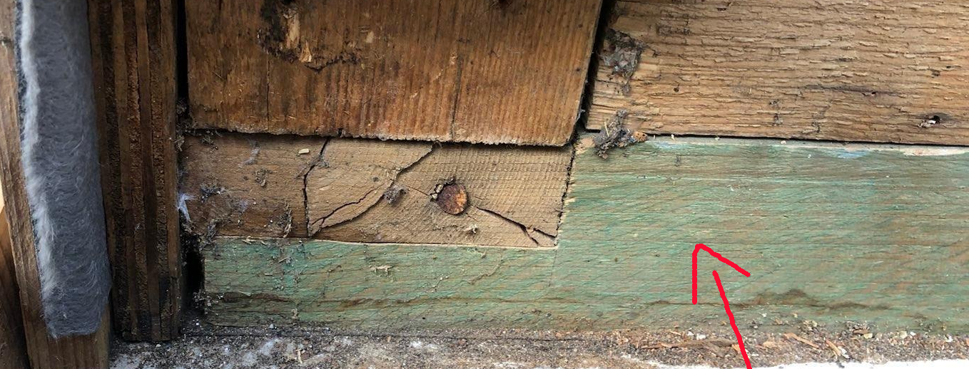

Ist das eine KVH oder ein Rahmenholz?
Diskutiere Ist das eine KVH oder ein Rahmenholz? im Holzrahmenbau / Holztafelbau Forum im Bereich Neubau; [ATTACH] Ich beziehe mich auf das grün imprägnierte Holz. Der Holzbalken liegt direkt auf dem Fundament auf und darüber befindet sich der Rahmen...

    Ich beziehe mich auf das grün imprägnierte Holz. Der Holzbalken liegt direkt auf dem Fundament auf und darüber befindet sich der Rahmen für das Fenster und die Fassade.
    VG
    Alex

    ich würde mal eher vermuten Richtschwelle. KVH ist ja nur Holzqualität und Rahmenholz, wenn das nu nicht gerade ein regionaler Begriff ist, kann das alles sein, vom Ständer bis Rähm...

    Welchen Zweck hat die Richtschwelle? Soll sie auch statische Unterstützung bieten oder nur den Rahmen am Beton verankern?
