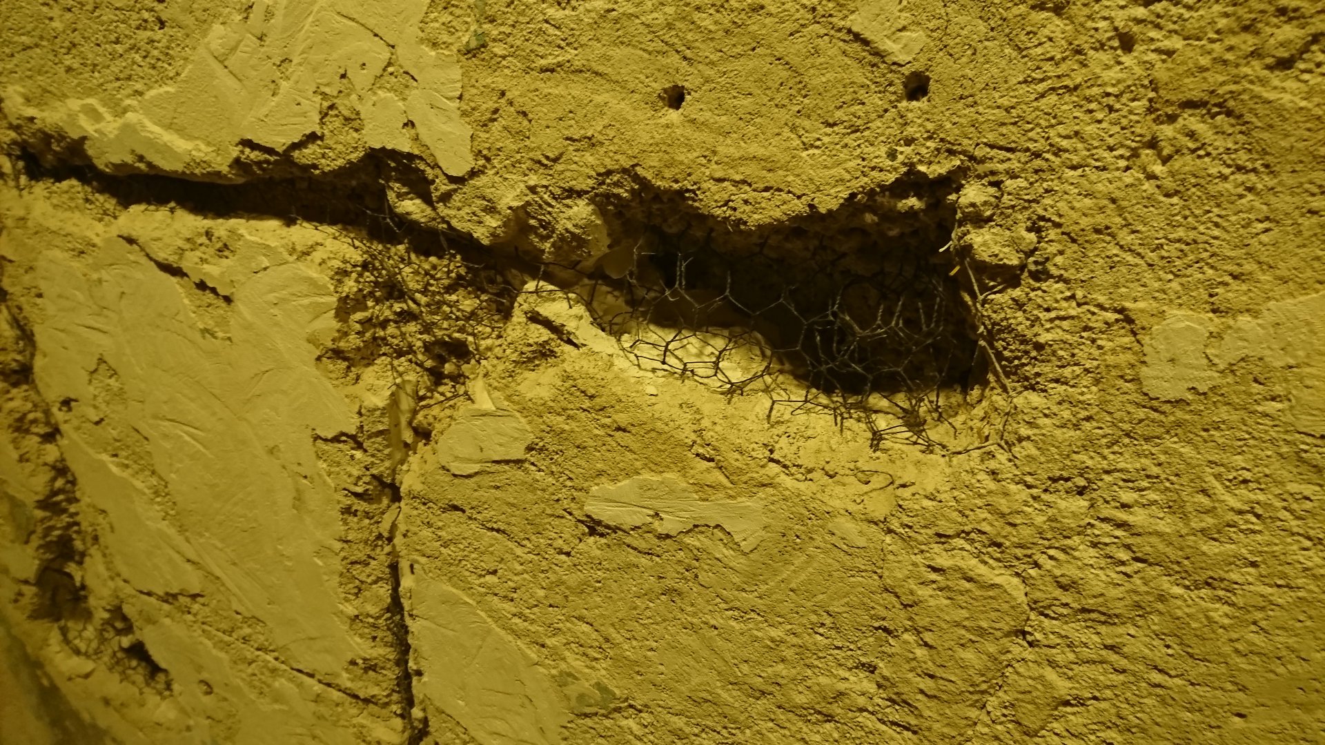

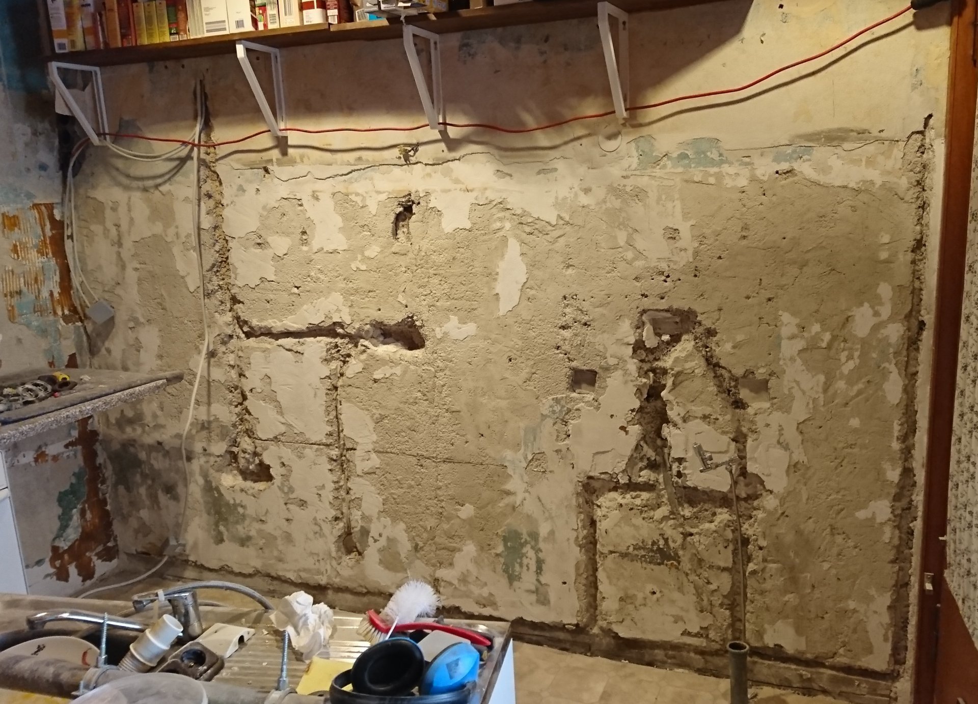

    Hi,
    ich bin vor kurzem in ein über 100 Jahre altes Haus gezogen (BJ 1903) das auf jeden Fall ca. 50cm dicke Außenmauern hat und soweit ich das bisher feststellen konnte die Innenwände aus einem Holzrahmen bestehen der Gefüllt ist. Laut Baumarktmitarbeiter vermutlich Lehmputz. Das Material fühlt sich sehr krümelig an und ist extrem einfach zu entfernen. Die Innenwände sind ca. 18cm dick.
    Ich habe zwecke der Modernisierung der Küche die alten Steckdosen entfernt und wollte die nun entstandenen Löcher auffüllen.
    Die Frage ist nun 1. Ist das eine Lehm/Lehmputzwand und 2. Wie bzw. womit verfülle ich die Löcher am besten.
    Vielen Dank.

    Die gezeigte Wand ist eine Innenwand, die ist nur ca. 18cm dick und hat auf jeden Fall Holzbalken als Rahmen.
    Ich muss halt herausfinden aus was die Wand besteht und womit ich am besten die Löcher füllen kann.

    Ist kein Lehm, ist irgendwas selbst gemixtes

    Äh ja bohr mal :lock da gebe ich Bernd recht nach Lehm sieht das nicht unbedingt aus..

    die fotos haben ein ziemlichen gelbstich , daher kann das täuschen. ich glaub das ist einfach ein alter sehr magerer kalkzementputz (viel sand, wenig zement)

    Wenn es nicht gerade vierstöckig ist, wage ich das zu bezweifeln, bzw. nur für die Backsteinfassade zu glauben.
    Zu Baumarktmitarbeiterdarstellern sage ich mal nichts. Von Fachwerk erkenne ich da nichts, das wäre bei gemauerten Außenwänden und diesem Baujahr auch eher selten, und Balken sehe ich da keine zu erahnen. Die Wandstärken dürften den Bildern nach nicht unerheblich Putzschichten zu verdanken sein, worauf auch der Kaninchendraht hinweist. Eventuell fand man bei früheren Modernisierungen die Wände mal zu schief und hat sie beim Begradigen verdickt. Nach Lehm sieht mir da garnichts aus. Wenn da etwas krümelt, vermute ich eine bunte Mischung aus nennen wir es freundlich "kreativen Zuschlagstoffen".
    Warum klatschst Du da nicht schlicht ebenso frohgelaunt und großzügig Gips hin wie Deine Vorgänger ?
