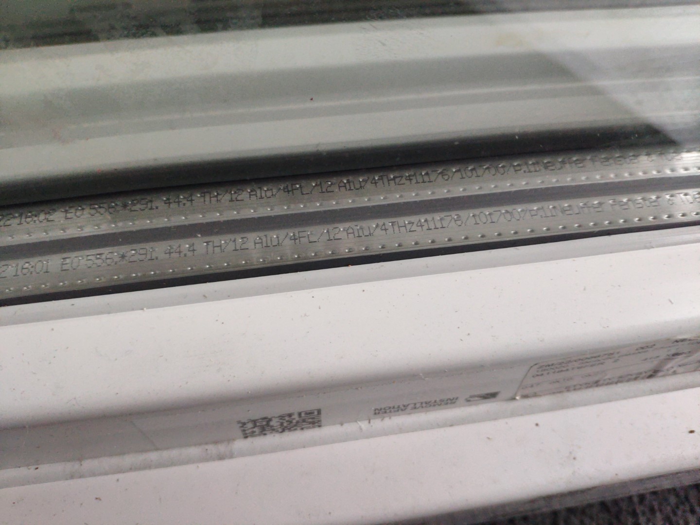

    kann jemand aus der Bezeichnung vom Foto im Anhang sehen, ob es sich bei der 3-fach Verglasung um ein Schallschutzglas (SSK3) mit 38 db handelt?
    Ich kann die Angaben leider nicht interpretieren.

    3 Fach ISO ist Fakt..
    556 x 291mm Große Scheibe
    Außen: VSG 4.4.4. = 4mmFloat/ 1,52 Pvb Folie ( 4 mal 0,38mm ) / 4mm Float
    SZR : Scheibenzwischenraum von 12mm
    Mitte : Float 4mm
    SZR : Scheibenzwischenraum von 12mm ( wieder )
    Innen: Float 4mm THz ( bestimmte Folie drauf KA welche, vielleicht Lichtreflektion )
    Im Endeffekt wird die 3 Fach ISO-Scheibe einen geschätzten UG-Wert von 0,7/0,8 haben und einen db-Wert von sehr guten 35 - 40 Dezibel ( also 38 db kommt hin )
    Also die Scheibe ist sehr gut Schallgeschütz und Wärmemgeschützt um genau der Wert rauszufinden müsste ich in meinem Programm nachschauen, aber auf die oben genannten Werte kannst dich richten.

    @DerSchreiner:
    Super ! Vielen Dank für die hilfreiche Antwort. :28:
    Wenn du dein Programm mal offen hast und wenn es nicht zu viel Arbeit ist, würde mich noch der genaue Schallschutzwert interessieren, weil es bei der Bestellung die Optionen 36 und 38 dB für das Glas gab und ich 38 gewählt habe. Der UG-Wert soll 0,7 sein.

    Morgen bin ich wieder im Geschäft und dann lass ich es ausrechnen. Kein Problem
    Aber Grundsätzlich kannst du vom Glas-Spacer die "Rechte" Seite noch Fotografieren ( sieht man schlecht auf dem Foto )da müsste dein Glaslieferant noch vermerkt sein..

    Resümee,
    38db ist korrekt

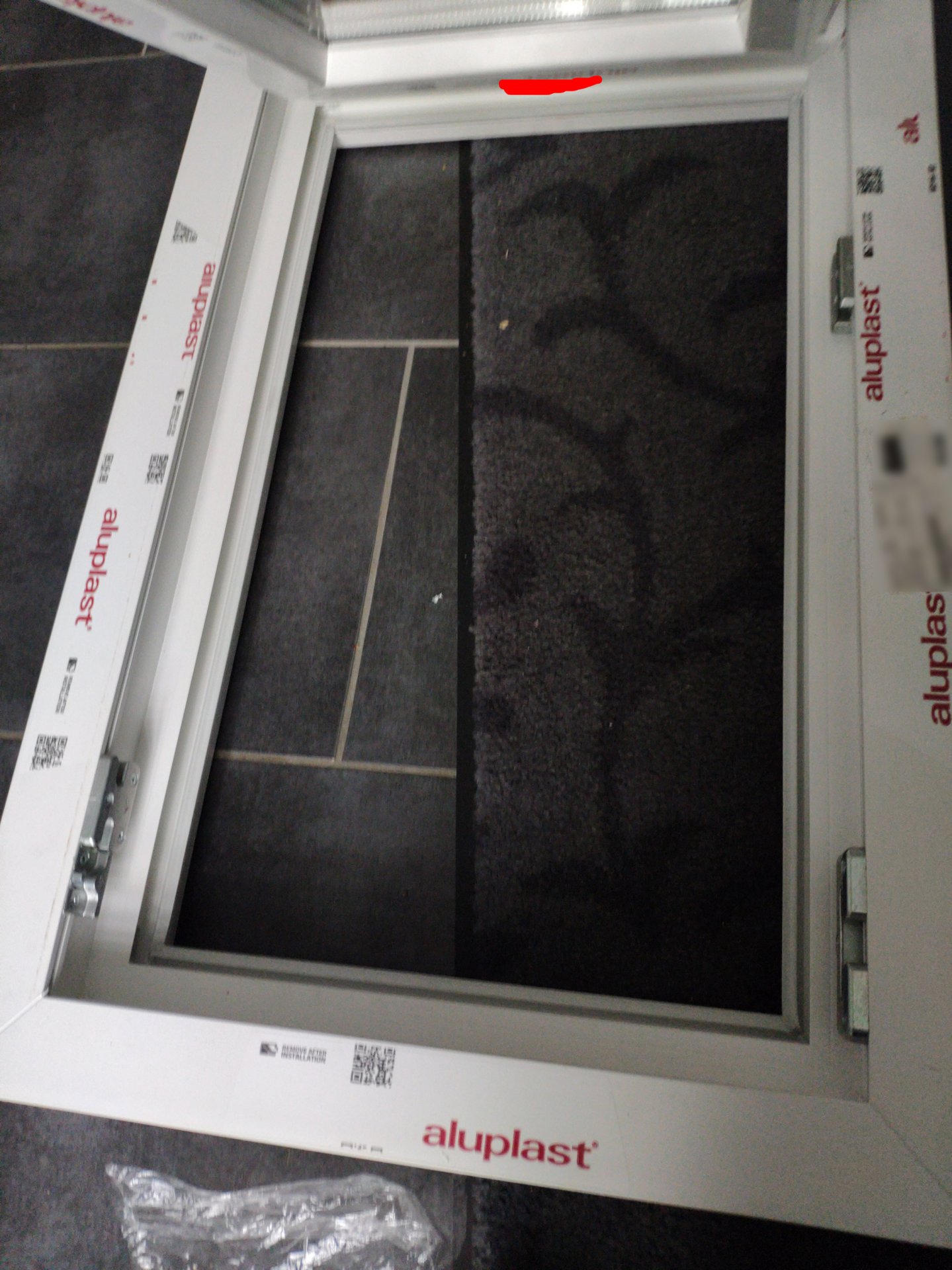

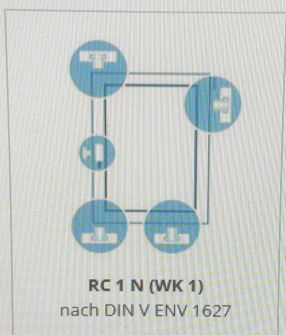

    Noch was anderes: Ich habe den Flügel mit RC1N Ausstattung bestellt. Nach meinen Recherchen sollen dann in allen vier Ecken Pilzkopzapfen mit Verriegelungen sein. Es sind aber leider nur drei der Verriegelungen an den Ecken angebracht. Eine sitzt etwas unsinnig zwischen den beiden Schanieren, wo ich die rote Markierung gemacht habe (auf dem Foto leider verdeckt).
    Entspricht das wirklich RC1N?
    So wurde es bei der Bestellung auf der Website angezeigt:

    Also RC1- WK1 sind ja normale gängige Fenster heutzutage... die Vier Pilzköpfe werden erfüllt bei deinem Fenster, und so angegeben auf dem Hersteller Bild , dass auf der Bandseite eine Verriegelung ist. Also ist es so geliefert wie bestellt..
    In der Praxis bräuchtest du aber bei dem kleinen Fenster keinen Pilzkopf auf der Bandseite, wozu den auch... schlecht ist es jetzt nicht eins zu haben aber unnötig.
    Unten Links am Griff brauchst in meinen Augen den auch nicht bei der Größe reicht auch einer unten aus.. des ist ja des 556 x 291mm Fenster oder?

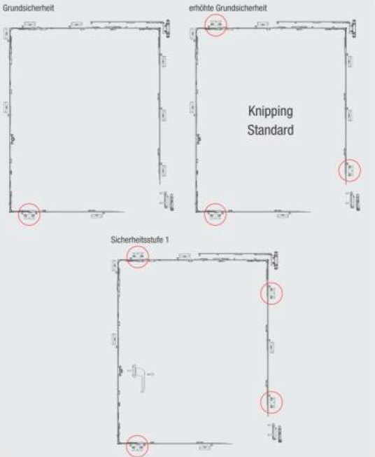

    das sind die gängigen Varianten vom GU Beschlag Hersteller als Beispiel aber hier ist auf der Bandseite auch welche zusehen aber das bei GROßEN Fenstern..
    gängig ist das Knipping Standard

    Im Bereich der Kippschere kann man keine Verriegelung anbringen.

    Jup dachte mir auch das liegt einfach an der Größe vom Fenster
