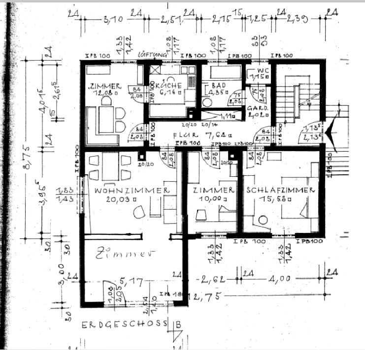

    Wir interessieren uns für ein Haus (BJ 1972), bei dem wir das Wohnzimmer mit
    dem südlichen Zimmer (zum Balkon hin) als auch dem rechten Zimmer durch
    den Einriss der Wand vergrößern möchten.
    Außerdem möchten wir Badezimmer und Küche zu einer großen Küche machen
    - also die Wand dazwischen einreißen (im OG wäre es dann ein größeres
    Bad).
    Kann mir vielleicht jemand sagen, ob es sich bei einer der angesprochenen
    Wände um tragende Wände handelt? Wir würden dann die Decken gerne mit
    1-2 Balken abstützen.
    Hatte jemand bereits dieses oder ein ähnliches Vorhaben und kann mir
    weiterhelfen?
    LG morry

    Ob es sich um eine tragende Wand handelt ist aus diesem Architekten-Grundriss nicht erkennbar. Da die Wand statisch auch als Aussteifungswand dienen könnte wäre die geplante Abstützung eventuell nicht ausreichend. Es müßte dann zusätzlich ein Pfeiler stehen bleiben. Im Fall einer tragenden Wand müßte ein Unterzug berechnet und konstruiert werden.
    Nächster Schritt: Deckenspannrichtung herausfinden ...

    Die Deckenspannrichtung wird wohl nur ein Statiker herausfinden können, oder?

    und erst mal rausfinden was für decken da eingebaut sind ( beton oder holz oder ????)

    Im Grundrissplan steht entlang vieler Wände "IPB100"; das sind Stahlträger.
    Also vor Umbaumassnahmen dringend mal klären wie gebaut ist (siehe auch Beitrag von gunther 1948).

    Ja - bitte Statiker kommen lassen.
    Der Grundriss ist ein "Plan" - er beinhaltet zukünftig "Geplantes".
    Ob die Inhalte aber tatsächlich so umgesetzt worden sind, ist immer fraglich.
    Dann wäre da noch der Umstand, dass man zw. einem Grundriss für die Baugenehmigung und Ausführungsplänen unterscheiden muss ...

    Ich denke, das sind die Stürze. Und wenn das so ist, dann liegt eine 4-seitige Spannrichtung der Decken nahe. Da ists nix mit "mal eben abreissen"

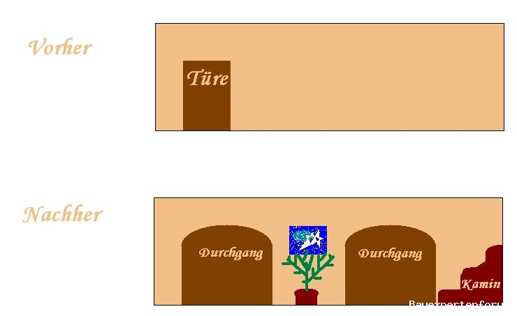

    Könnte man bei einer tragenden Wand denn mit weniger Risiko und stützenden Balken einen Durchgang schaffen? Moment, ich skizziere mal eben :e_smiley_brille02:

    Diese und sich aus der Beantwortung dieser Frage weitergehende Fragen beantwortet dir gerne dein, durch dich zu beauftragender, Statiker.
    Das ist keine Frage, die sich mal kurz mittels Glaskugel beantworten lässt.
    Also:
    - alle vorhandenen Planunterlagen raussuchen
    - Statiker beauftragen
    - mit der erhaltenen Statik zu nen Bauunternehmer
    Solche Durchbrüche sind nicht unbedingt für DIY geeignet.

    So stelle ich mir das vor
    :bau_1:
    Ginge das ohne zu befürchten, dass die ganze Decke runterkommt?
    Der Statiker muss ja eigentlich ohnehin kommen, weil wir auch die Wände zwischen Bad und Küche sowohl im Ober- als auch im Erdgeschoss entfernen lassen möchten.
    Wäre nur gut, schon vorher ein wenig informiert zu sein :bierchen:
